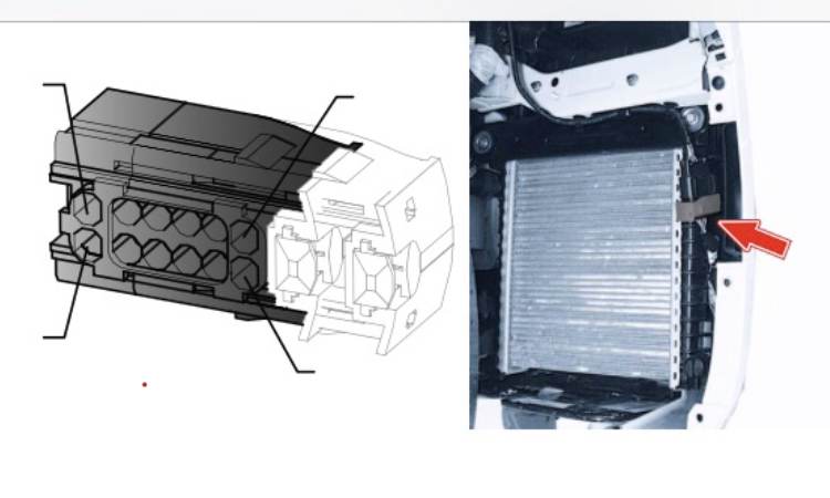

Intanto ti do un piccolo aiuto.. questo è il cablaggio che collega i sensori anteriori che arriva vicino al radiatore..

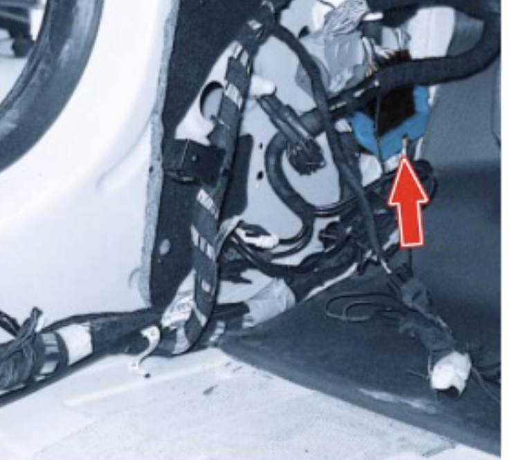

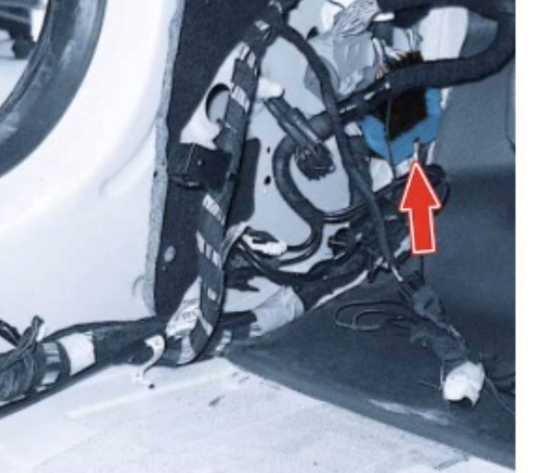

Da che lato avete cercato il connettore davanti ? Controlla anche nel bagagliaio che arrivi il cavo alla centralina che dovrai cambiare
Ciao ragazzi! Ho seguito parecchio la discussione, anche l'altra sui sensori... Io ho una Giulia con fendinebbia, solo che fino al paraurti il cablaggio ha solo i cavi per i fendinebbia, ma nel baule dove c'è la centralina ho già il cablaggio per i sensori anteriori... La mia domanda è, se la briglia nel baule c'è, dove caspita va a finire? E visto che il cablaggio dei fendinebbia è a corpo unico con il cablaggio motore, che soluzione potrei adottare? Per su eBay ho trovato un cablaggio motore completo, ma vogliono 800€, che a mio avviso sono esagerati
