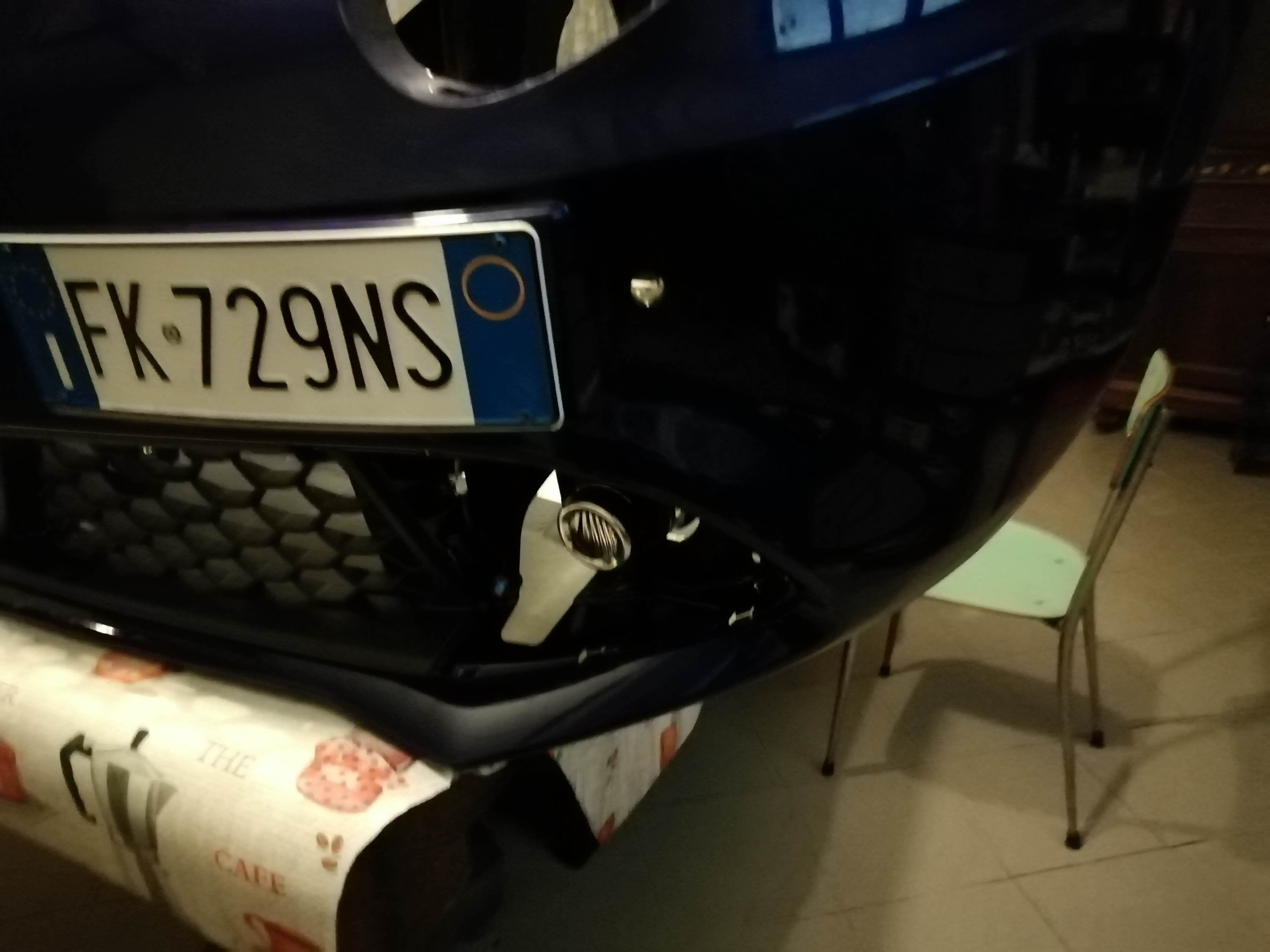

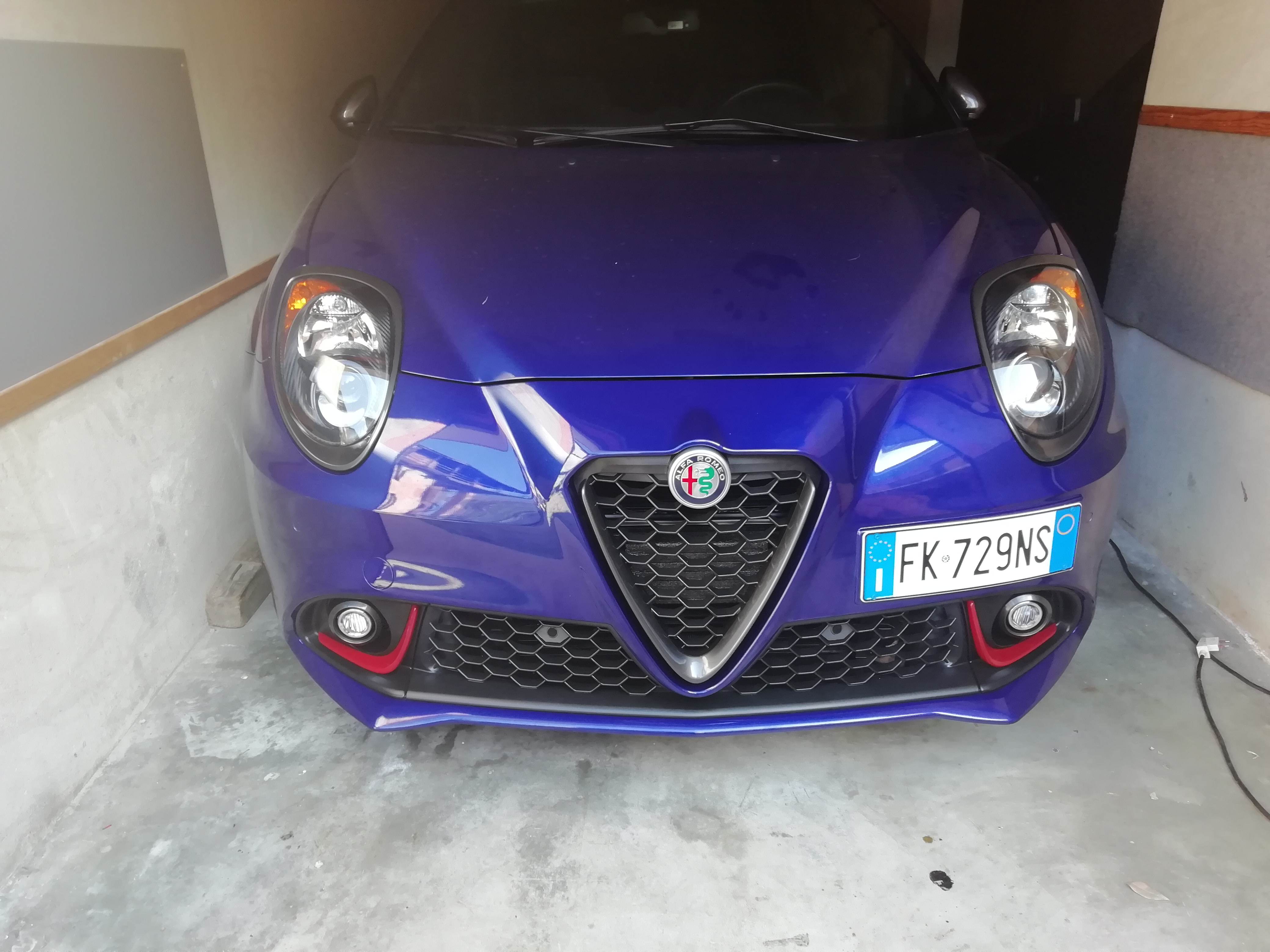

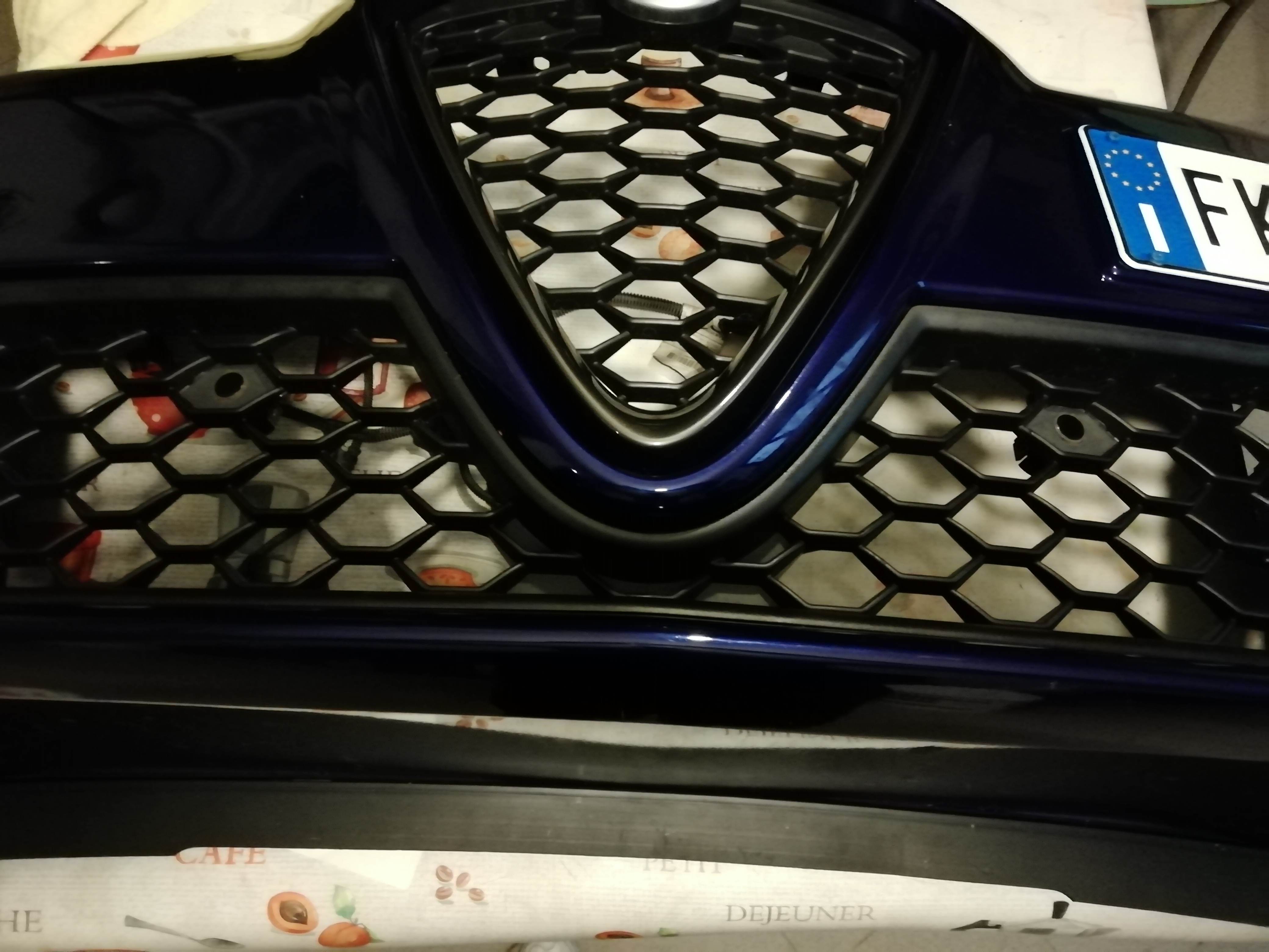

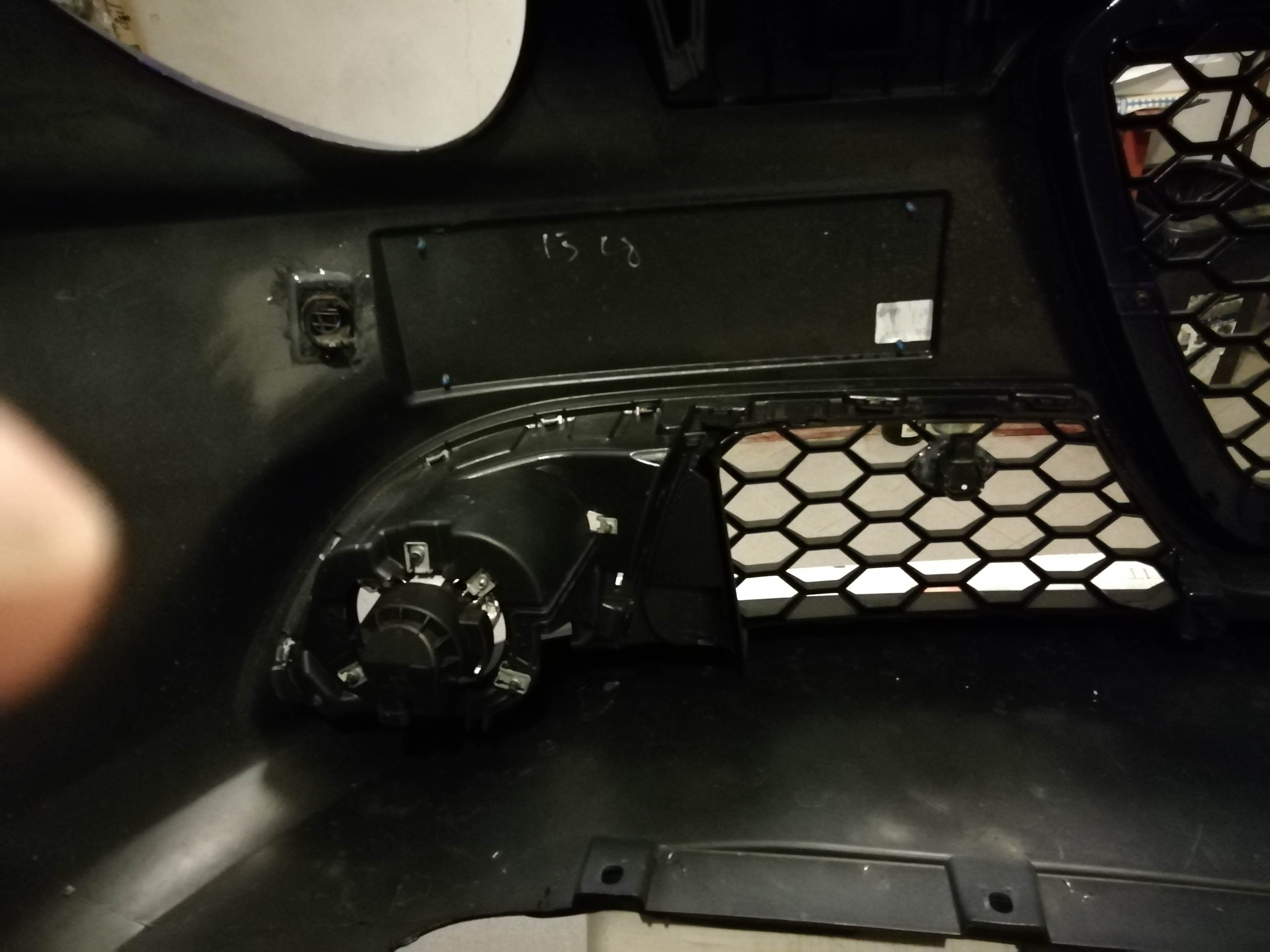

ciao a tutti, questa settimana, dopo aver raccimolato tutti i pezzi, ho iniziato il lavori di installazione sensori parcheggio anteriori della giulietta sulla mia mito vi poso alcune foto di inizio lavori, le ultime ve li poserò a lavoro ultimato :)

Ciao, interessante il lavoro che stai facendo, credo, non vorrei dirti cavolate, ma l’animazione su quadro appare solo se hai una centralina originale che preveda anche i sensori anteriori, se installi successivamente non esce nulla, io ho installato i posteriori da linea accessori e non appare nessuna animazione sul quadro strumenti. Seguo comunque la discussione con interesse.
guarda, ho messo la centralina originale della giulietta con anteriore e posteriore, ma il body computer della mito (secondo quello che mi hanno detto i tecnici del Leonardo Accini), fa visualizzare tramite linea CAN, solo la parte posteriore, non è prevista da parte del body la visualizzazione dell'anteriore, comunque già testato il buzzer per l'anteriore funziona regolarmente, il suono si fa continuo a circa 30 cm dall'ostacolo, poi comunque d'avanti, hai + visuale :)
