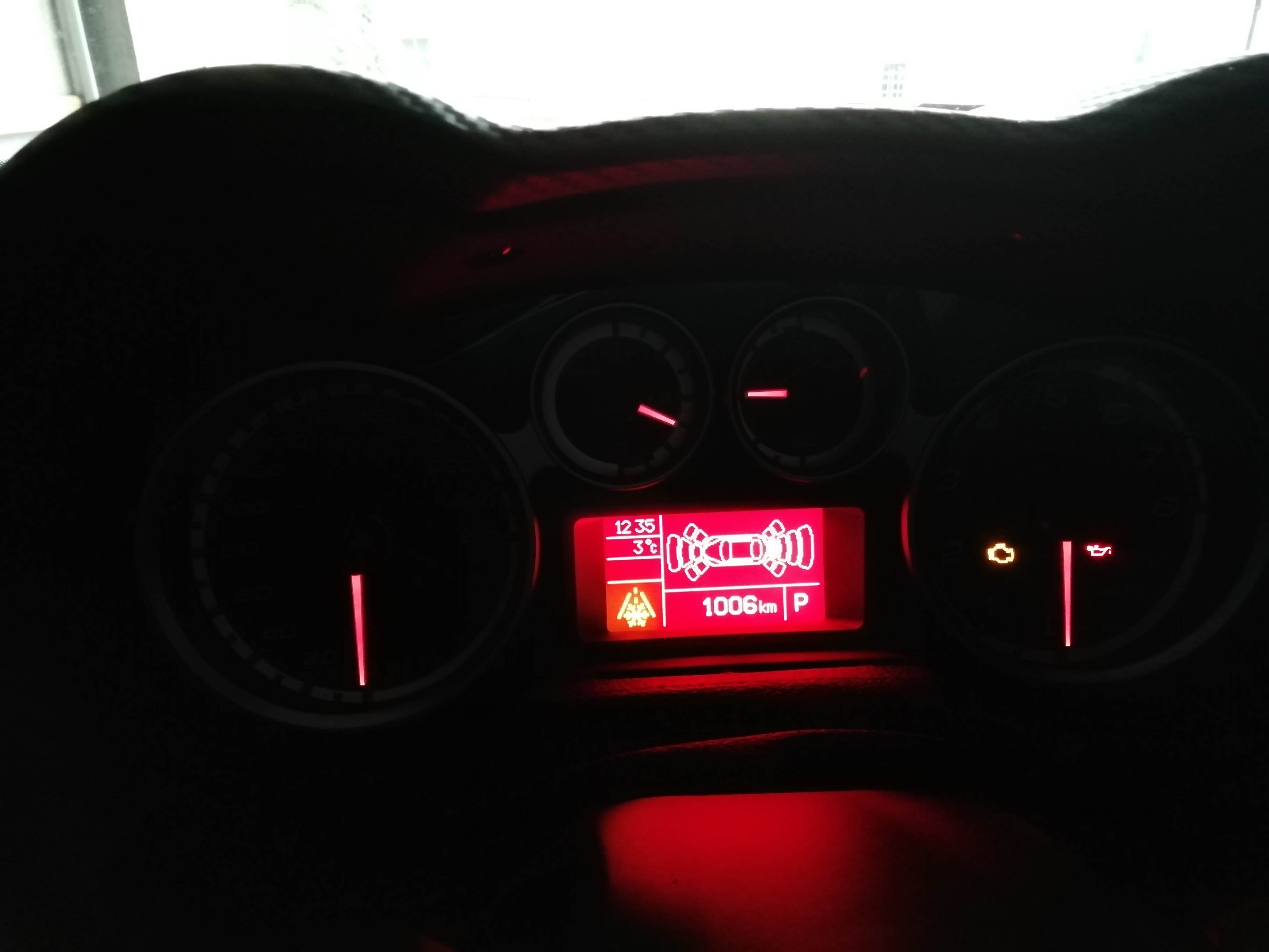

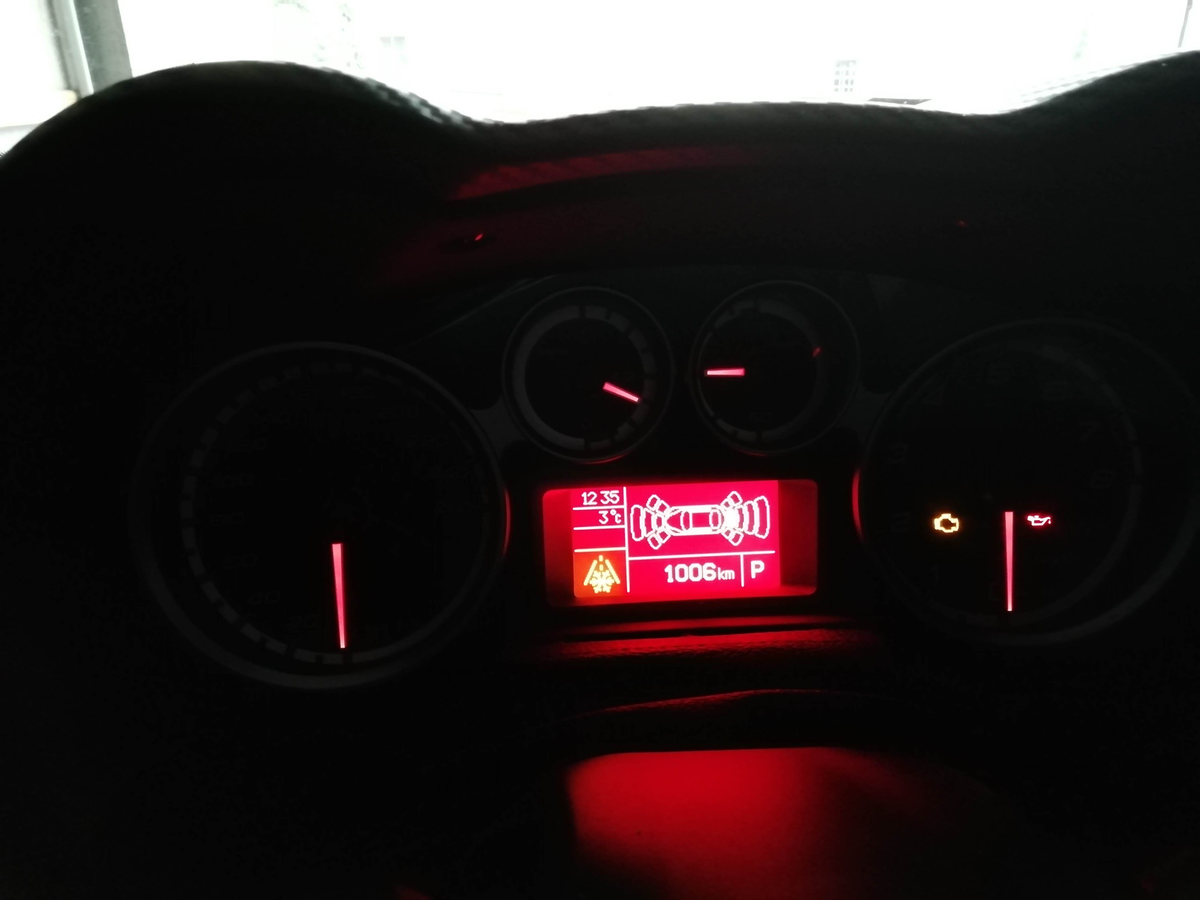

grazie al consulto di Spiderman58, sono riuscito ad attivare sullo schermo matrix della mito il disegno dell'auto con la presenza anche dei sensori anteriori e le relative tacche della distanza funzionanti, cosa richiesta prima in alfa romeo e poi direttamente ad un tecnico del Leonardo Accini, entrambi mi hanno risposto IMPOSSIBILE il BC non è predisposto, ma grazie a Spiderman58, cambiando il bit 118 del BC da 80 a 90 e facendo l'allineamento è tutto funzionante come per magia, ringrazio tutti quelli che come Spiderman58 partecipano attivamente ai quesiti del forum, e sono di immenso aiuto , al contrario delle concessionarie e numeri verdi
