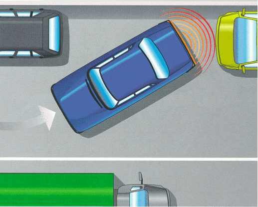

Non credo ci siano sensori dietro alla targa...
ma ai lati della targa...
potrebbe essere una questione di taratura?
oppure la tua alfa ha paura di sbattere? :grinser021:
Guarda che non ho scritto dietro...leggi bene...ho scritto vicino alla targa!
Ce ne sono due che sono posti quasi sui lati e due vicino alla targa e uno di questi mi sembra troppo vicino e non vorrei che rilevasse la targa!

hai ragione scusa...letto male  :grinser046:
cmq i sensori lavorano a onde paraboliche, cioè partono dal sensore per espandersi a mezzaluna, come da immagine...
quindi, a senso, potresti avere ragione...
Cmq dai un occhiata all'immagine postata da Toki alla prima pagina di questo topic, sempre che tu nn l'abbia già fatto...
Ciao : good . :
Grazie...bella come illustrazione! Vedrò se riesco di spostare un pò la targa...spero si risolva la cosa!!
