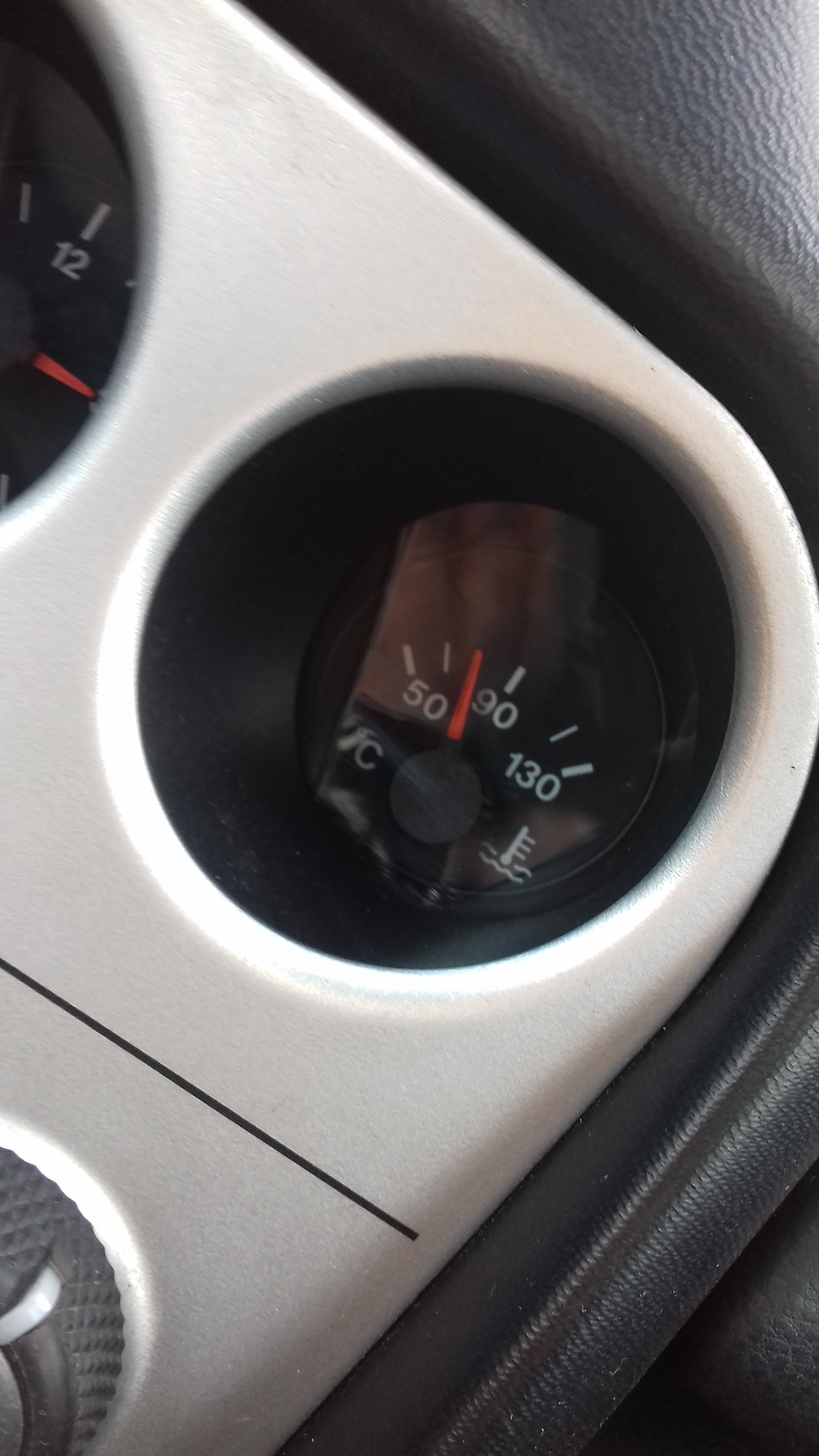

Oggi ho percorso circa 50 km. e il problema è continuato, la ventola del radiatore funziona troppo frequentemente e la temperatura è troppo bassa
valvola bloccata aperta.
Il motore non scalda mai e il sensore invia il dato alla centralina la quale taglia Potenza e non inietta più benzina.
Reazioni: ziopalm e merk
Kormirider : Grazie per il contributo, lunedi sostituero la valvola e poi ti dirò.
va poi effettuato il reset in centralina.
Si collega la diagnostica e si cancellano gli errori registrati
