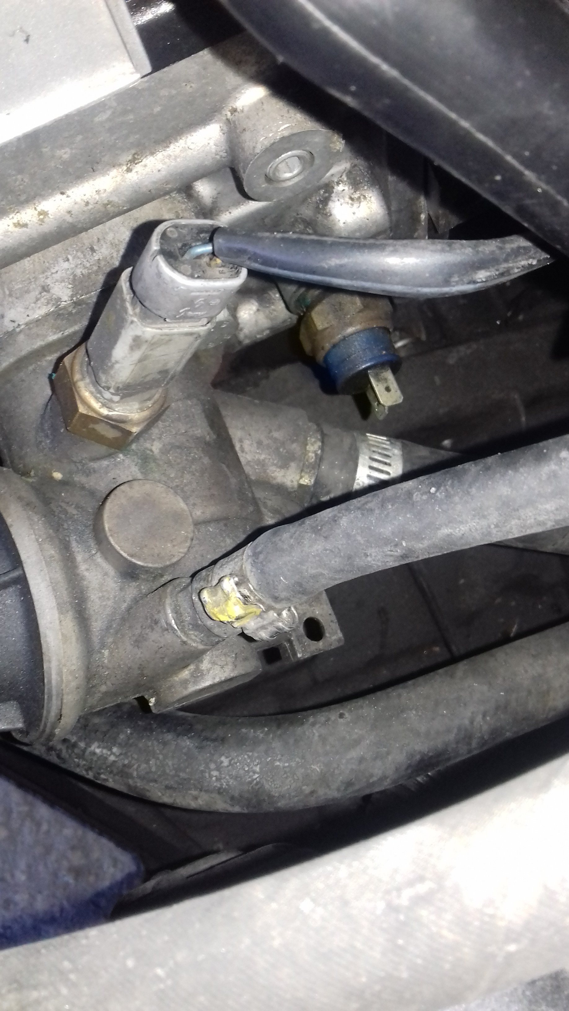

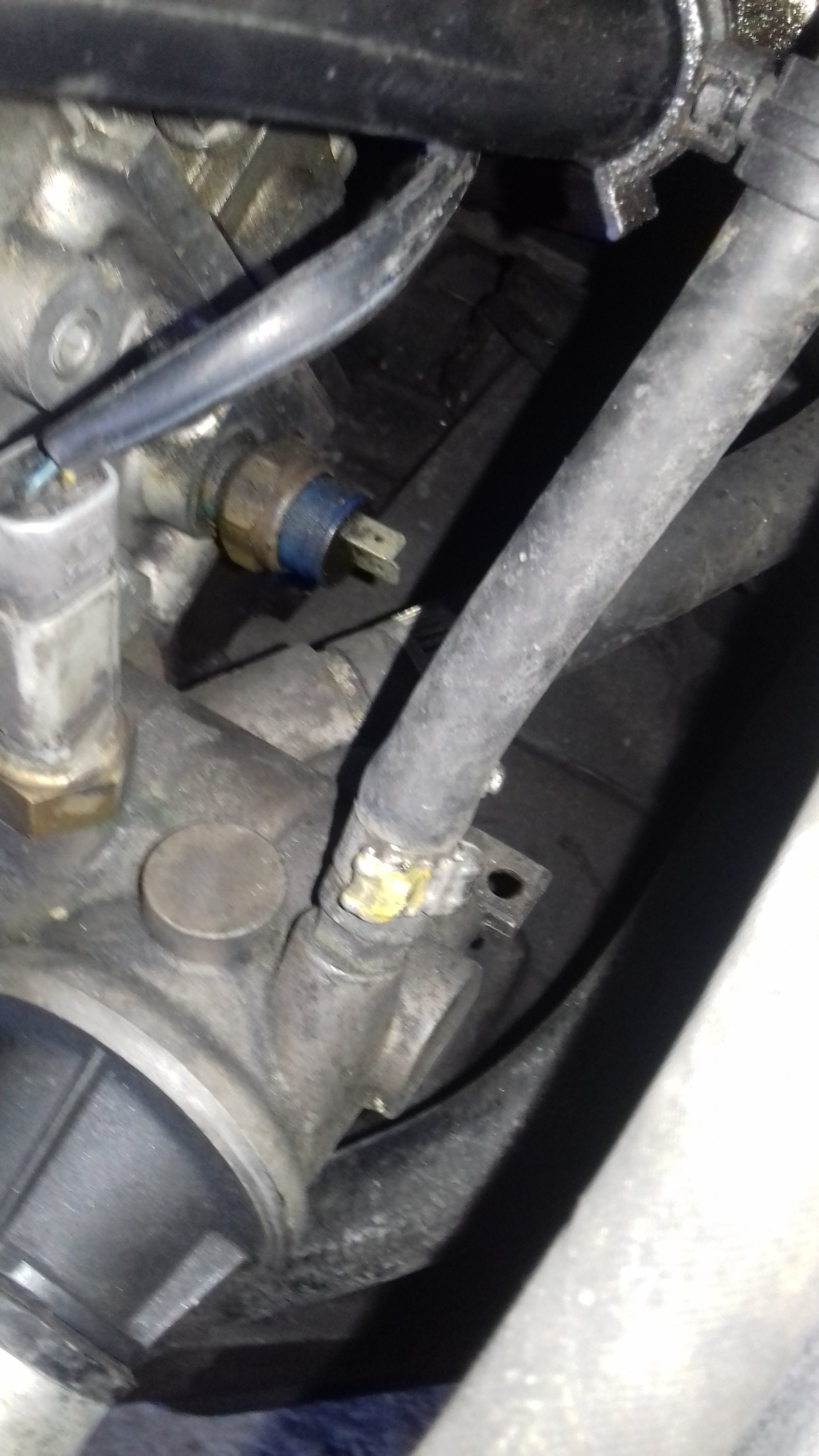

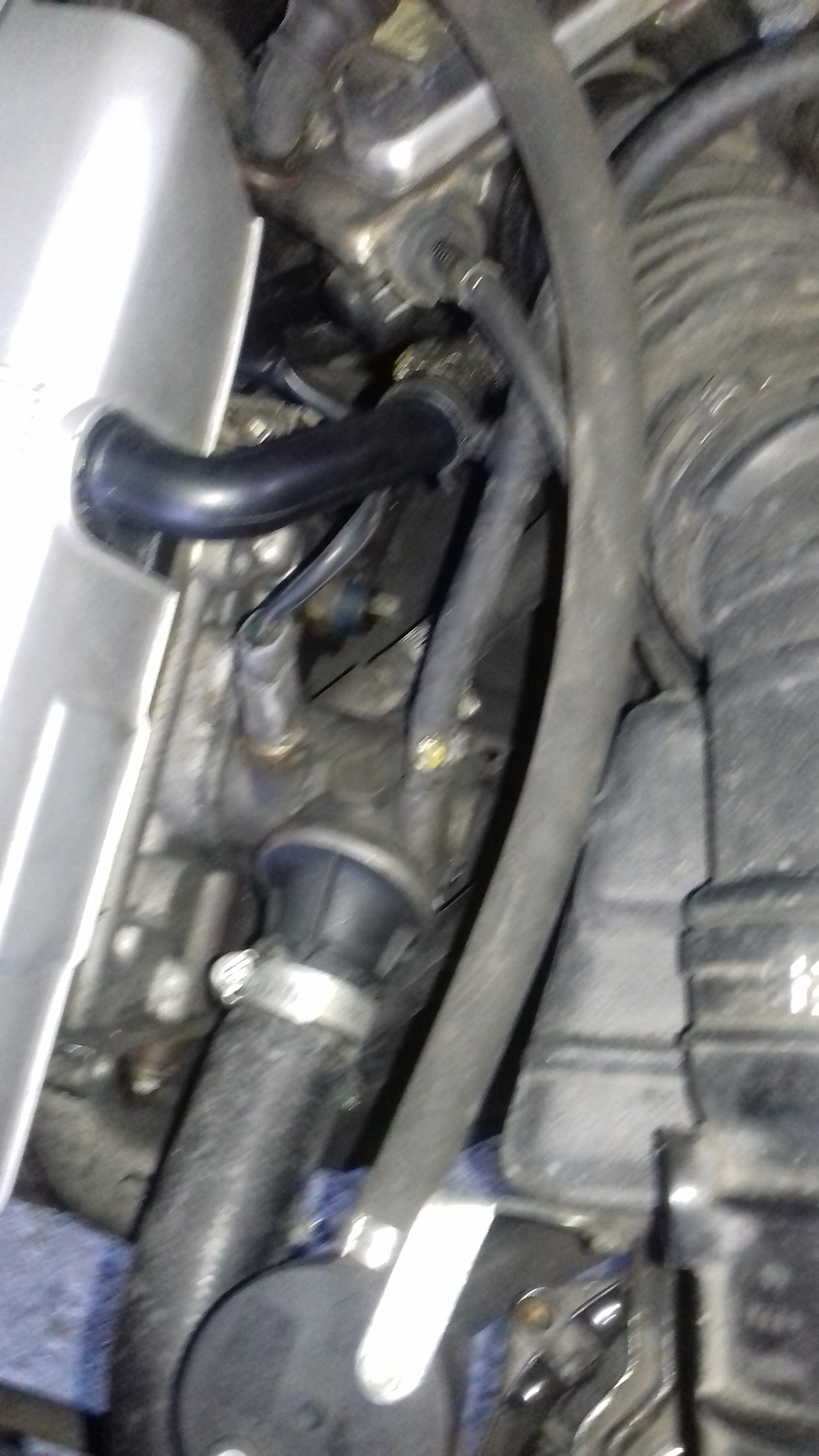

Scusatemi ancora ho fotogragato il motore e vicino al termostato ho ondividuato in sensore senza contatti inseriti, a cosa serve
ma chi é il troglodita che ci ha messo le mani??
Quello é il bulbo, sensore di temperatura del liquido sulla testata...
Deve essere assolutamente collegato.
Per quello che si accende la spia iniezione...
