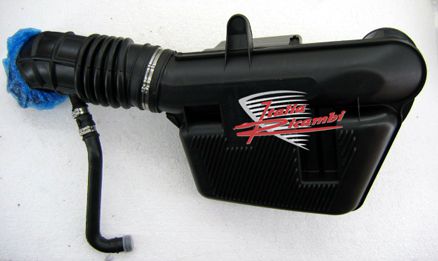

non è il Variatore di fase ma il corpo farfallato imbrattato.
Controlla pure il manicotto di aspirazione a soffietto.
Fai una bella pulizia al corpo farfallato dovrebbe essere imbrattato e il motorino del minimo non riesce a trovare la posizione...
