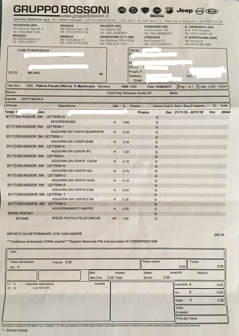

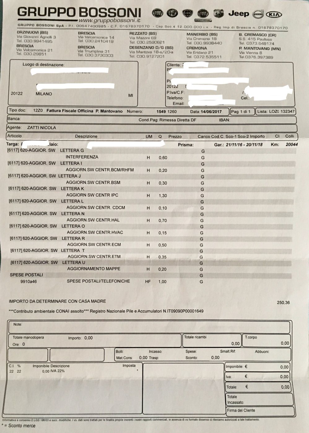

No, 6116 e/o 6117 è il numero della campagna di "servizio" per la Giulia e non lo leggi sull'infotainment.
Gli aggiornamenti sono stati uguali per tutti e hanno codici specifici riportati sul rapporto di intervento e ne vedi il risultato dall'infotainment, dalla grafica, dalle funzionalità attivate (vedi ricezione dei messaggi, ad esempio): infatti sono circa 14 ma non a tutti hanno caricato tutti e 14 gli aggiornamenti. Credo dipenda dalla data di consegna dell'auto: più è "vecchia" più aggiornamenti hanno fatto.
Comunque, tornando al nocciolo della questione, prima del richiamo Siri funzionava, dopo NO.
Il call center NON può negare l'evidenza e, se lo fa, o sono disinformati o in malafede (propendo per la prima)
Ma se nessuno lo segnala...
Io l'ho segnalato...
Stanno esaminando il problema e mi ricontatteranno
Sopravvivo, non è vitale...
Ma farebbe piacere l'auto "perfetta"
Ecco la mia lista degli aggiornamenti fatti a Giugno
