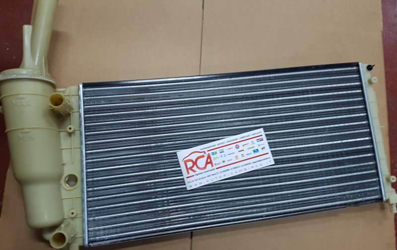

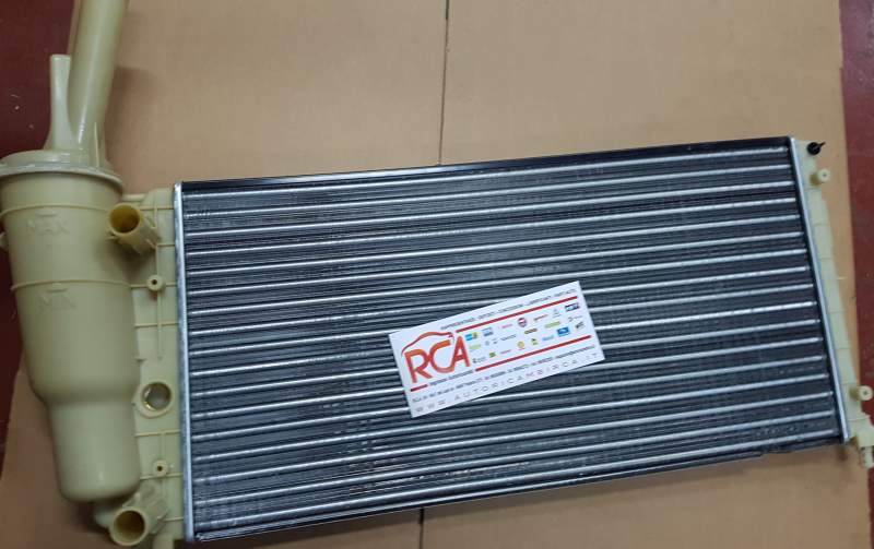

Da giovane ho avuto una Lancia y 1.2 che aveva la parte bassa del paraurti fissata alla vaschetta in plastica del radiatore con una vite. Bastava urtare un marciapiedi con la parte bassa del paraurti ed il risultato era radiatore bucato. Tipico caso di progettazione del ca.......
mai vista una vaschetta del radiatore messa in un posto del genere :rolleyes:
Evidentemente non hai mai fatto un rabocco, perché tutti i radiatori hanno la vaschetta, si allega foto
Evidentemente non hai mai fatto un rabocco, perché tutti i radiatori hanno la vaschetta, si allega fotoVisualizza allegato 166060
ehm quella vaschetta non l' ho mai vista in quella posizione in basso ma sempre posizionata superiormente rispetto al radiatore che poi scendeva con dei tubi in gomma verso il radiatore
Sulle auto d'epoca si, 500, 600, 850, 127 ecc..... su quelle midern
Dalla fine degli anni 70 quasi tutte le auto hanno la vaschetta o vaso di espansione integrata nel radiatore.
