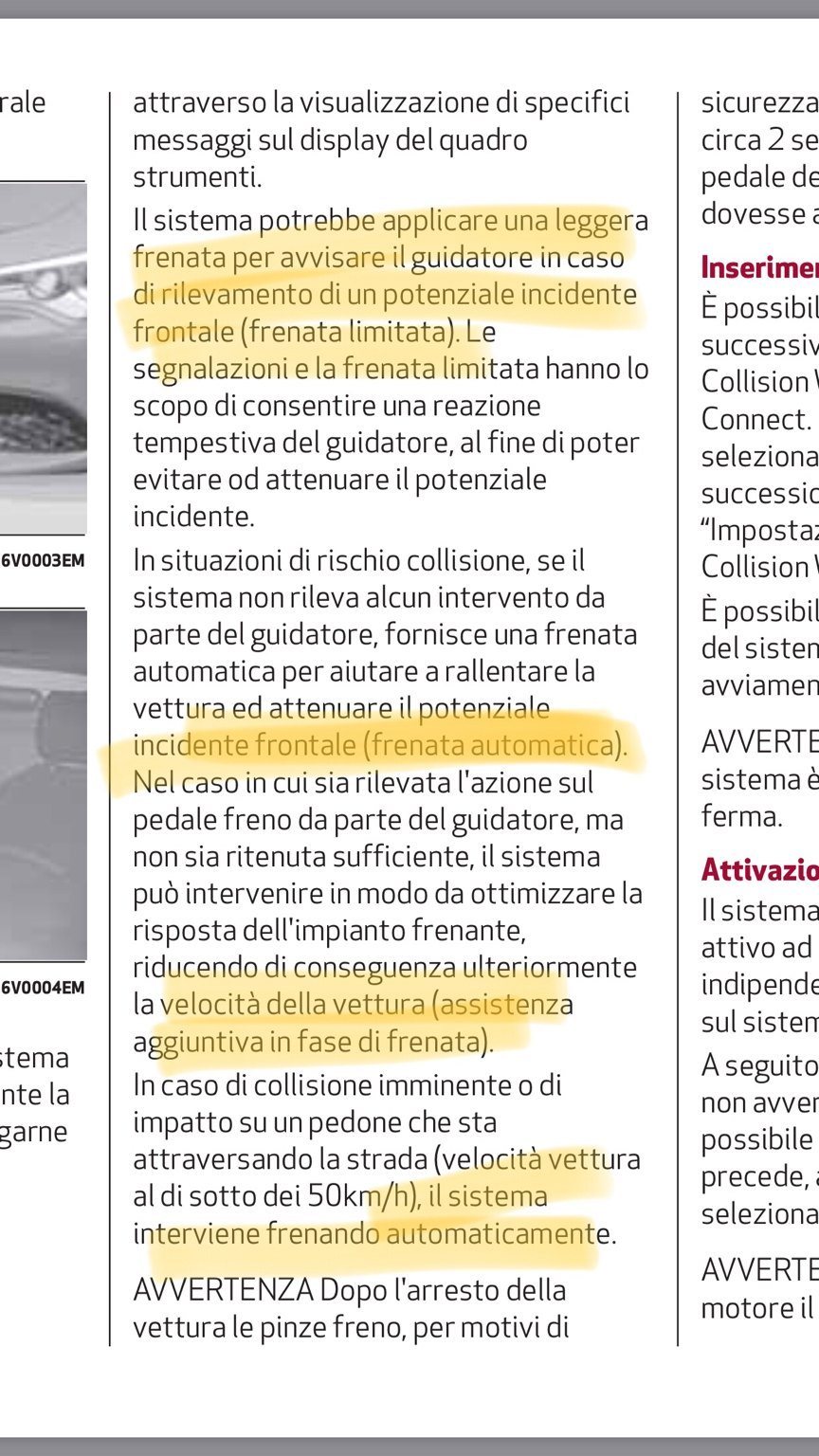

Si è vero, sul LUM è scritto così, lo stavo leggendo adesso.- E' possibile che l'abbia letto su quello elettronico? Cioè quello della vettura? Non me lo sono inventato.- Tra l'altro oggi anche il meccanico mi ha confermato che la vel.minima è 30 km h, infatti il bip a me lo emette superando i 30 km h.- Cosa vuoi dire per "frenata completa o automatica"?
Le differenze tra le varie frenate sono spoegate sul LUM. Lo incollo qui.
