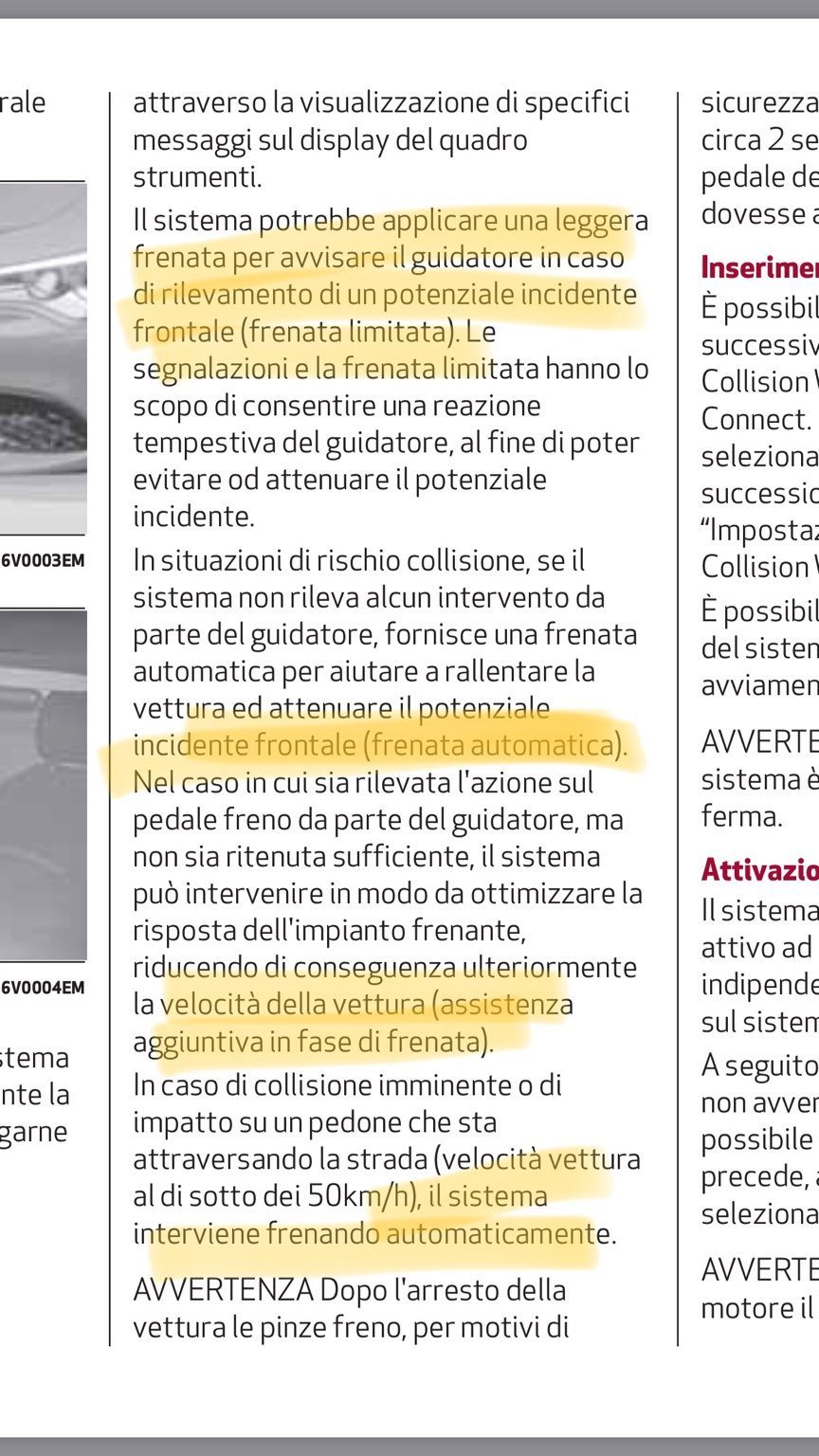

#149
Ma l'anticollisione frena "di serie" o serve avere un pacchetto optional che permetta anche la frenata?
