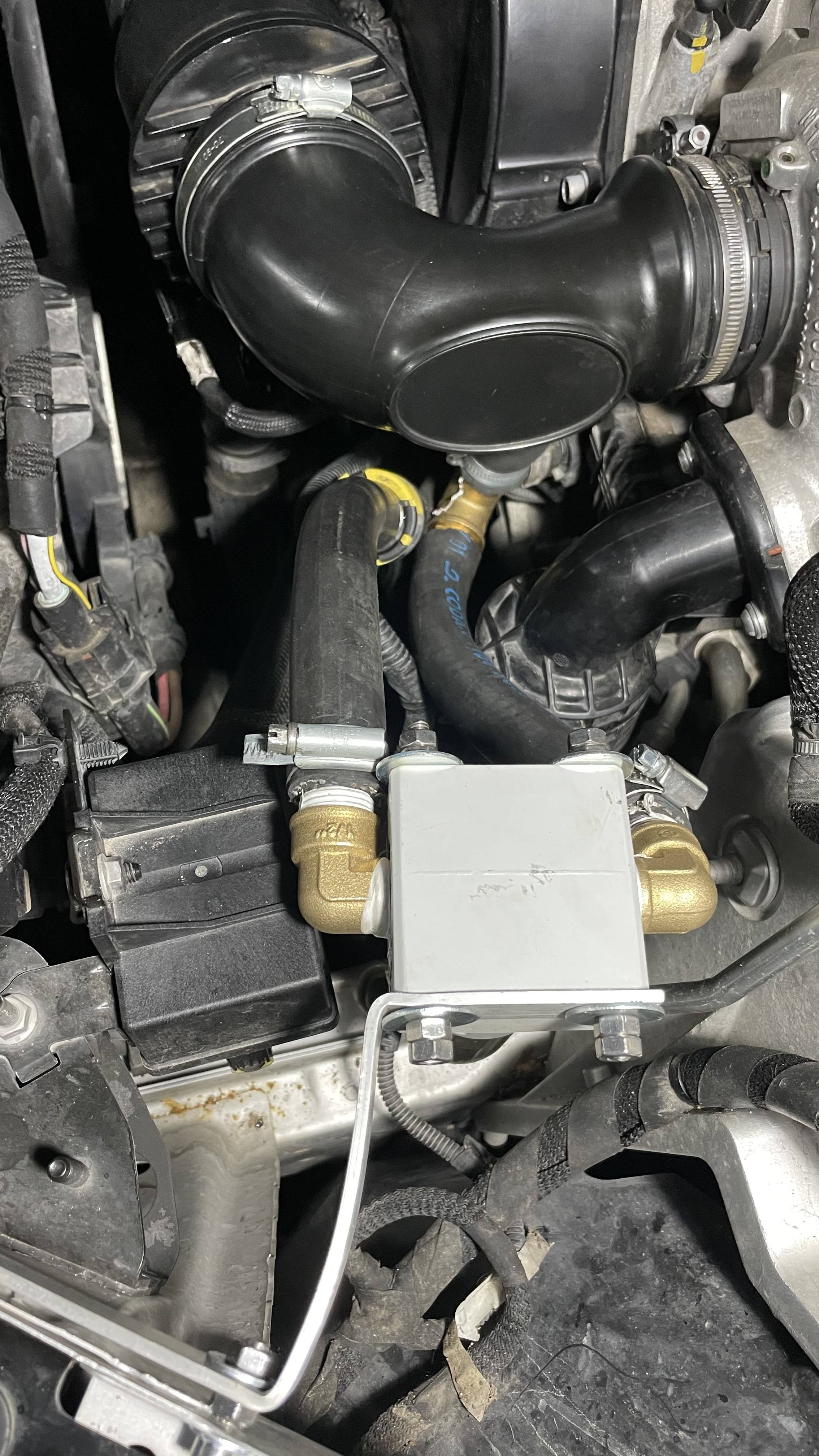

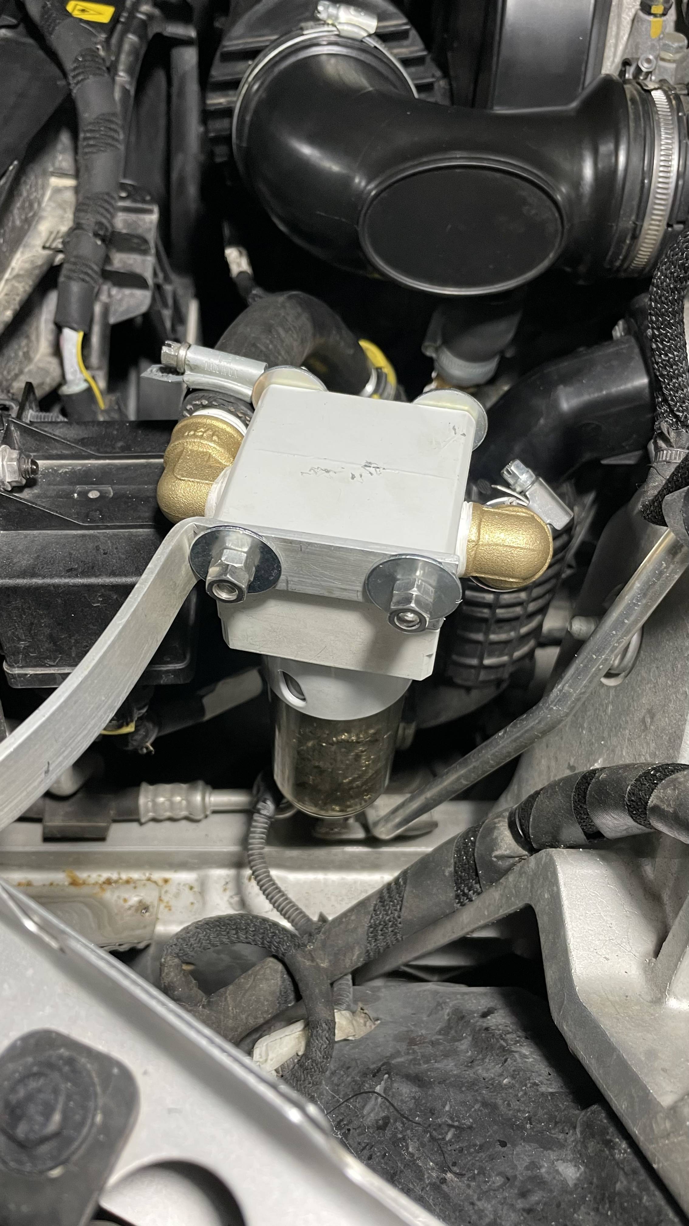

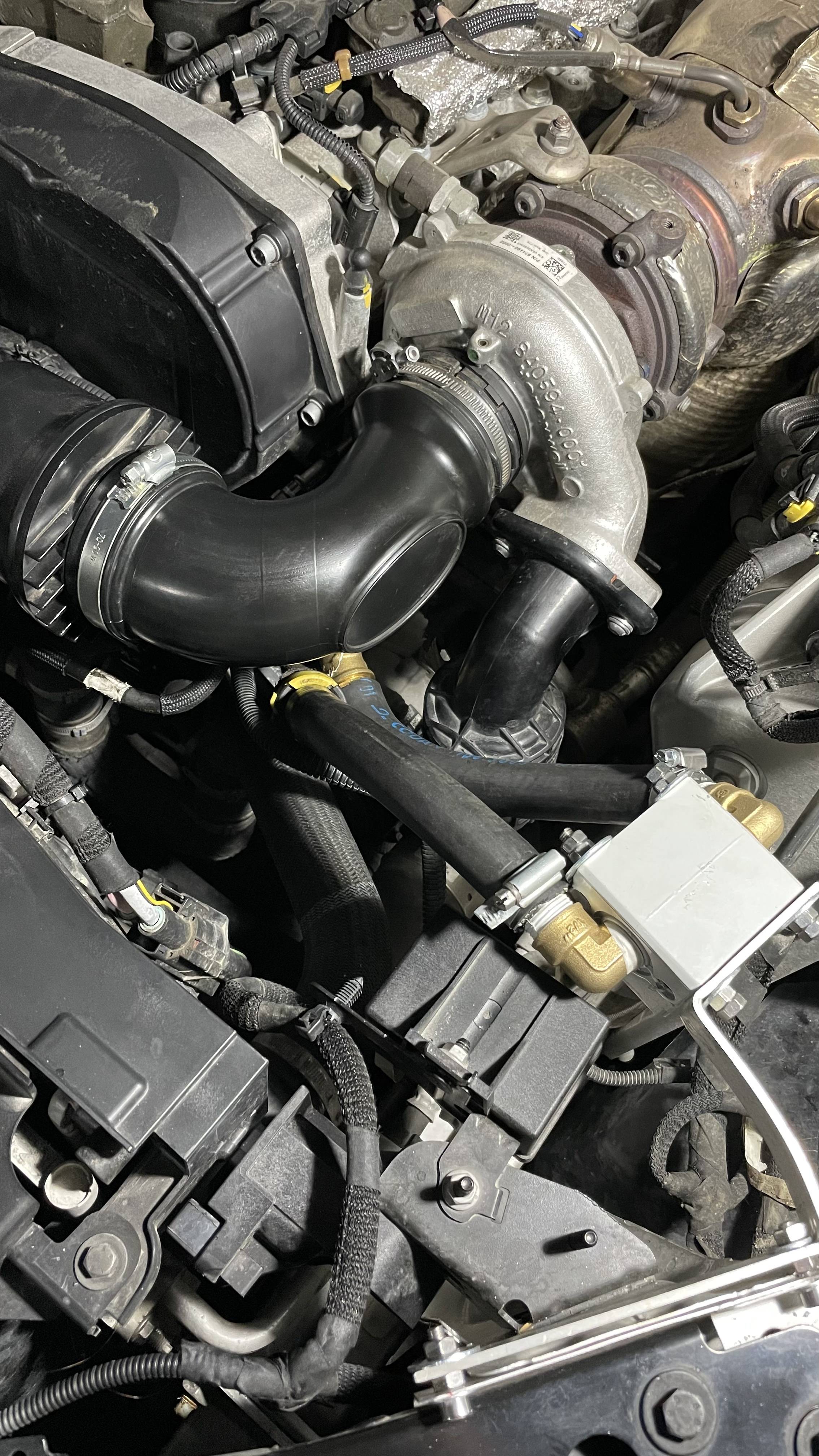

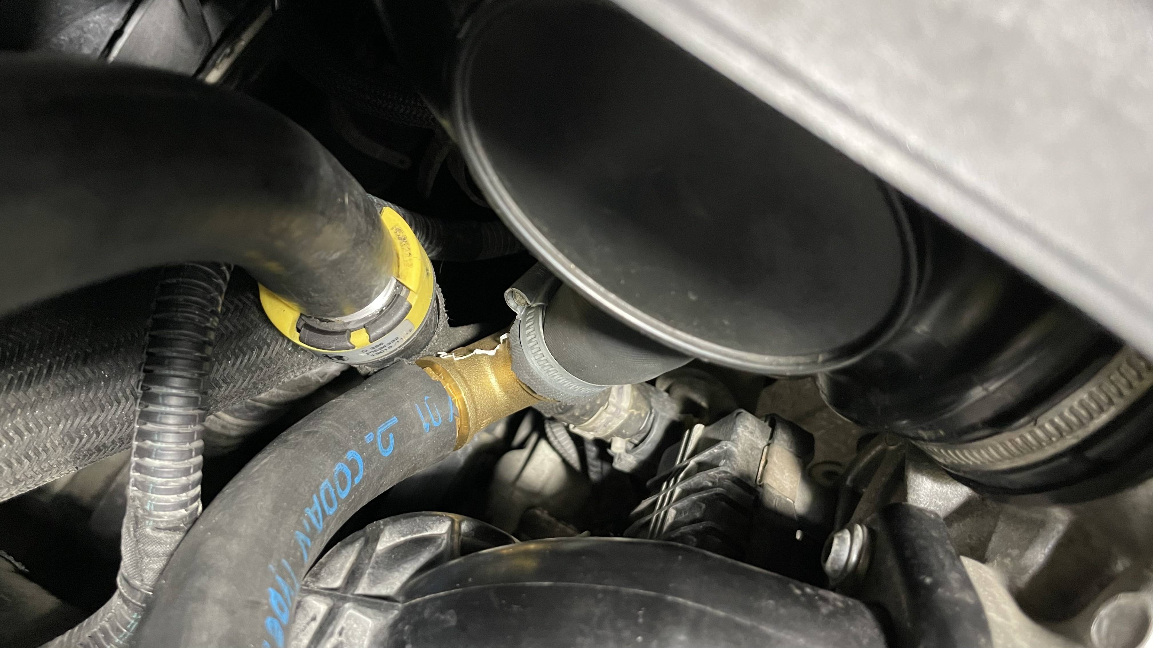

Anche io ho messo un recupero condensa Camozzi e sta lavorando alla grande. Ma ho messo comunque il tubo del ritorno .
I gas ci arrivano tranquillamente perché il condensatore in se non crea resistenza al flusso dei gas, vai tranquillo
In oltre ti consiglio di mettere il tubo di ritorno per due motivi:
1- perché emana un odore sgradevole
2- la sera quando fa freddo vedi molti fumi uscire dal lato guidatore ed è brutto
Mettici il tubo e non avrai problemi. Sono solo gas, la maggior parte dell’olio viene condensato. Vedremo al prossimo tagliando se ci sono state migliorie
Come mi hai consigliato ho modificato recuperatore aggiungendo il tubo di ritorno, in effetti i fumi erano parecchi ed entravano anche nell’abitacolo. allego le foto
