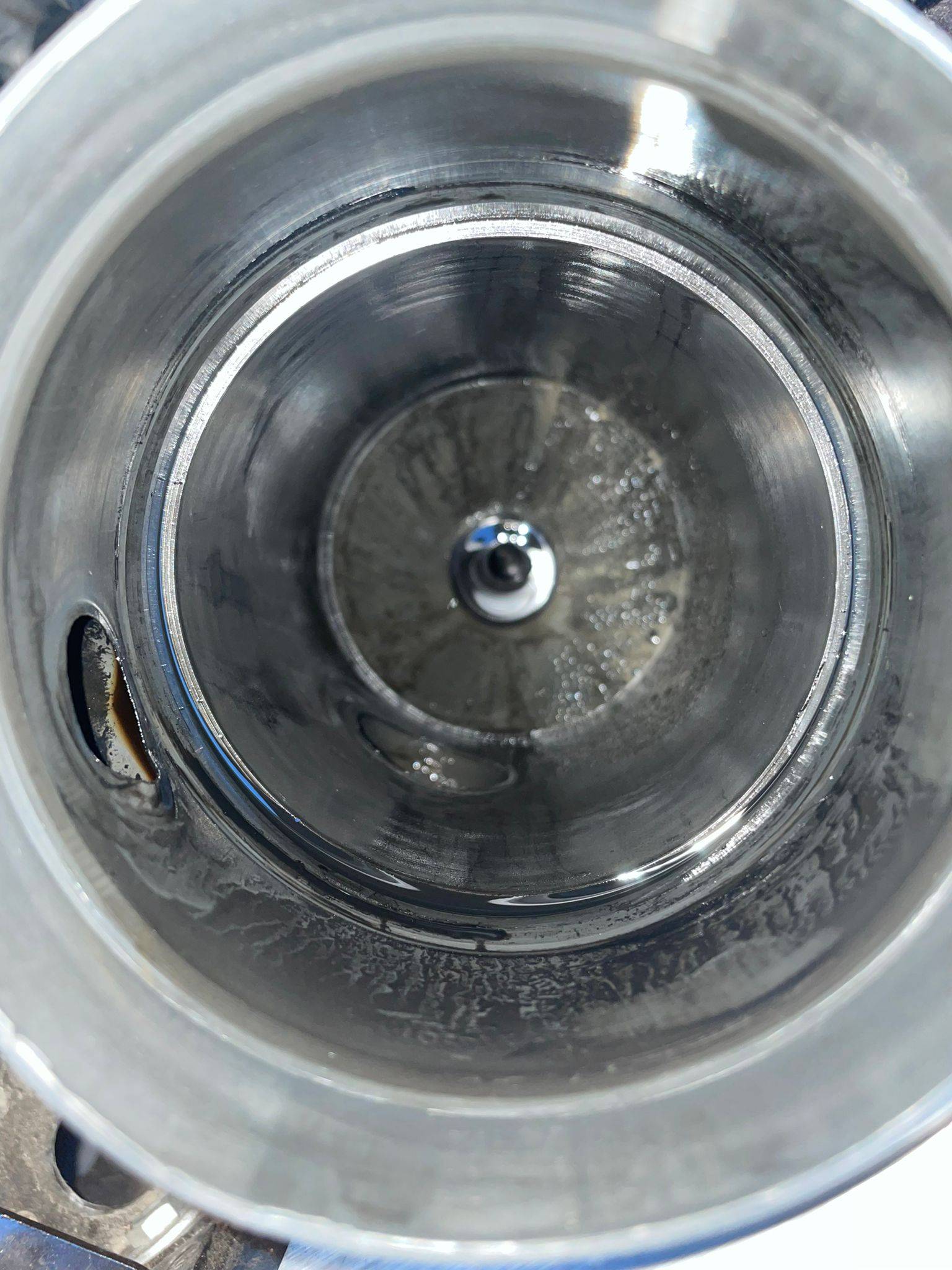

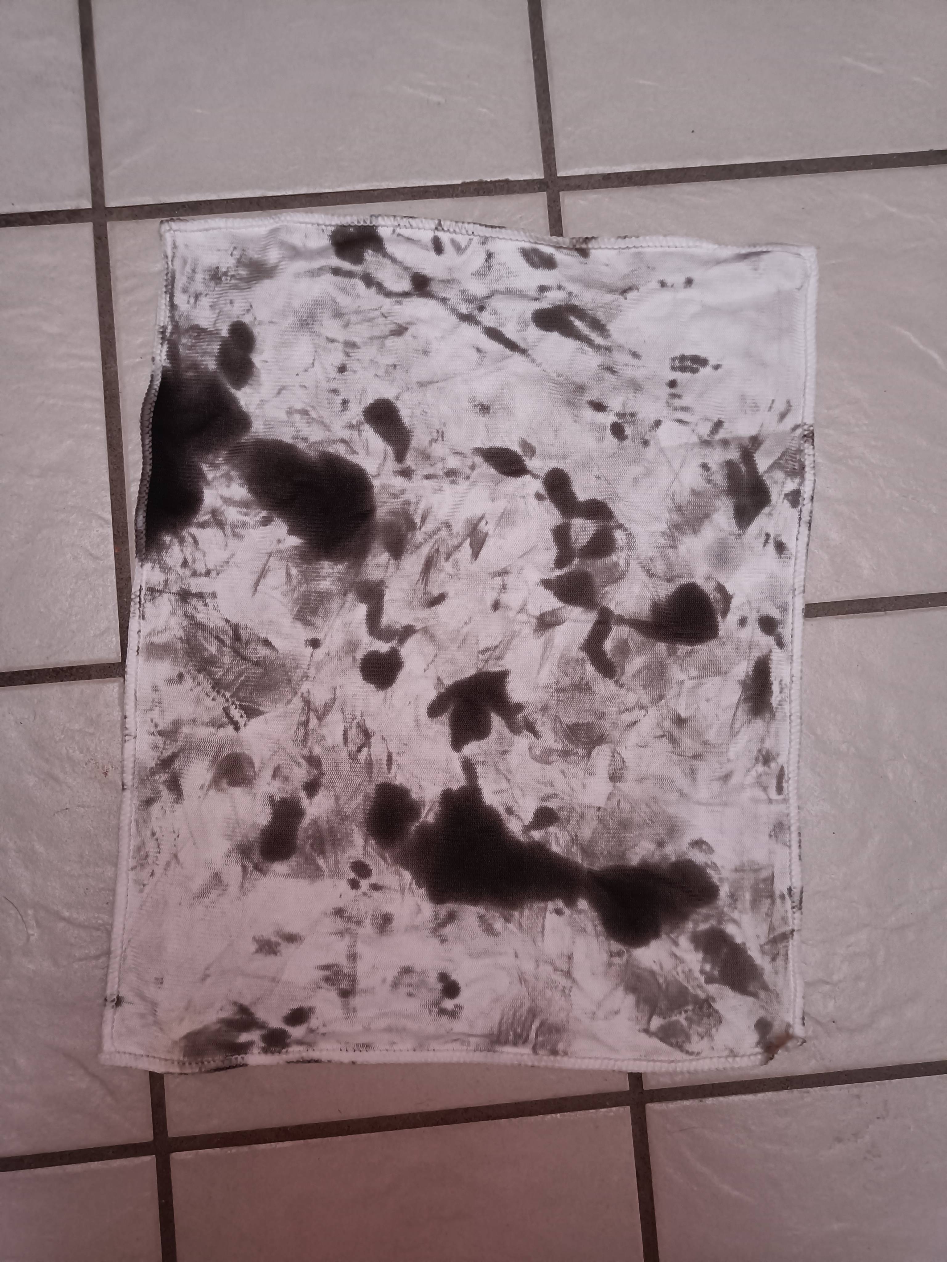

6000km di percorrenza dopo sostituzione blow by, filtro pulito, ho trovato un Rigoletto di olio nel tubo di aspirazione. Non ho avuto tempo per smontare e lavarlo, ma è stata in pendenza in avanti per tutta la notte. Ci sarà poca altra roba
PS. Il panno è 30x40 circa

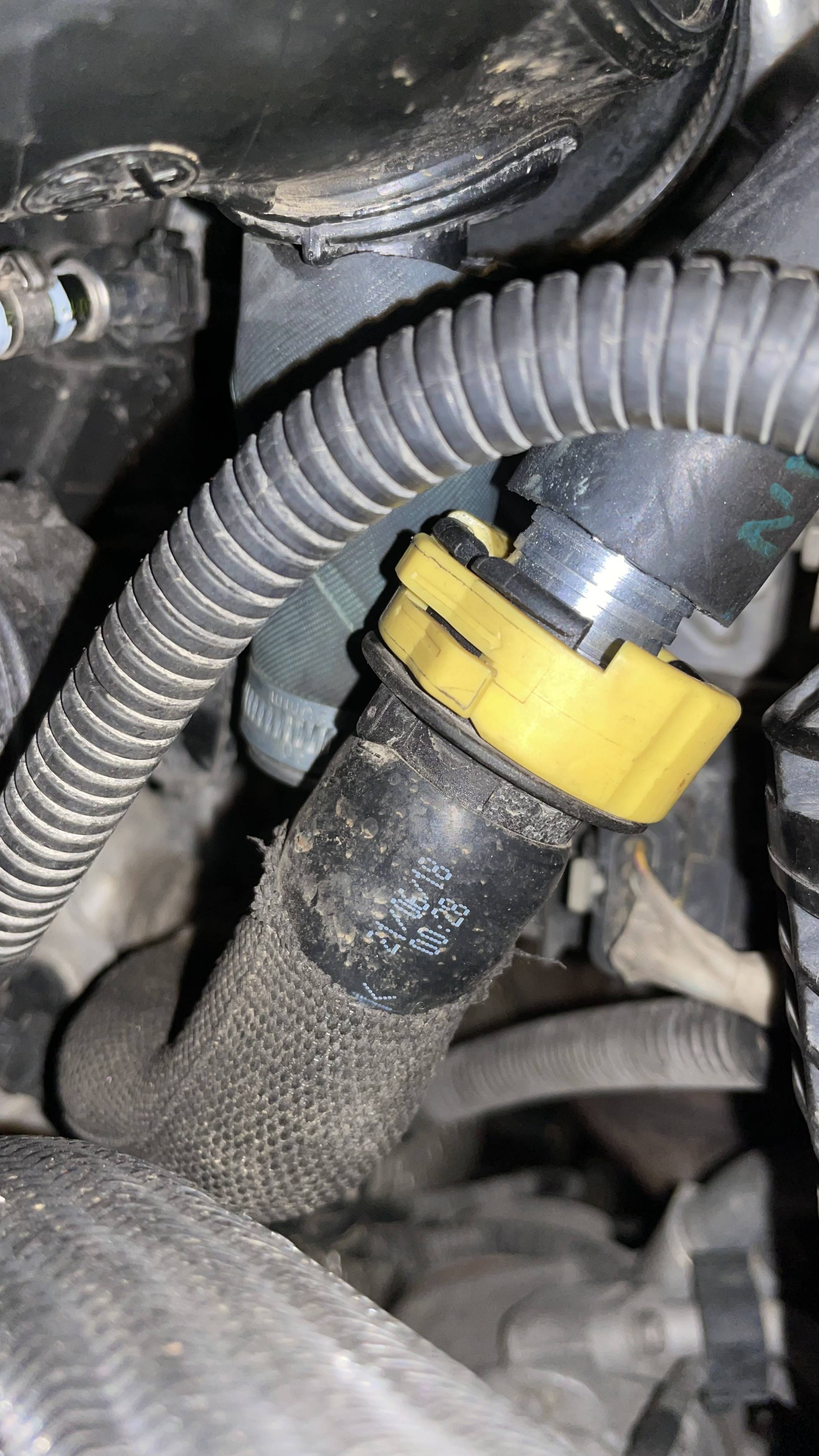

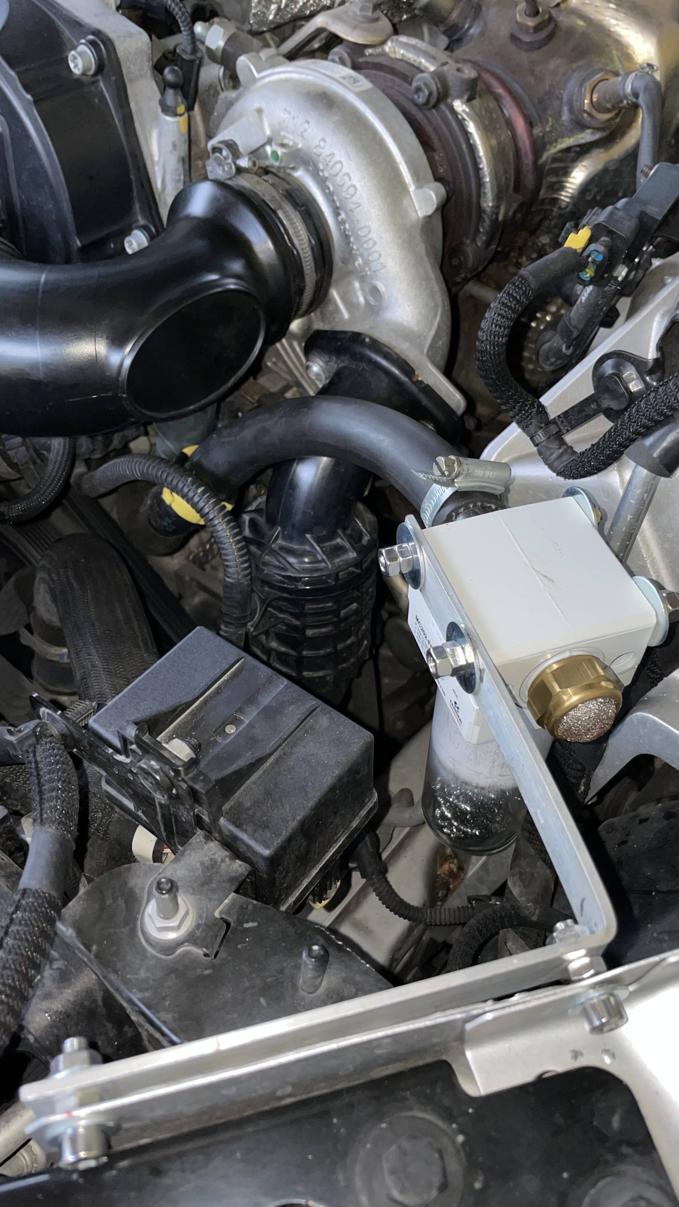

Anche io ne ho appena installato uno dato che mi trovavo sempre olio nei condotti e nel filtro. Ho montato un “condensino” da compressori opportunamente modificato per accumulare e filtrare i vapori, col tornio poi ho realizzato un raccordo per connettermi sul tubo originale e ho cecato l’ingresso al tubo d’aspirazione. Le foto le ho fatte prima di cambiare il filtro in uscita con uno a carboni attivi.
Quindi raccoglie l'olio e l'aria non torna in aspirazione ma viene liberata? come hai tappato il tubo di aspirazione?

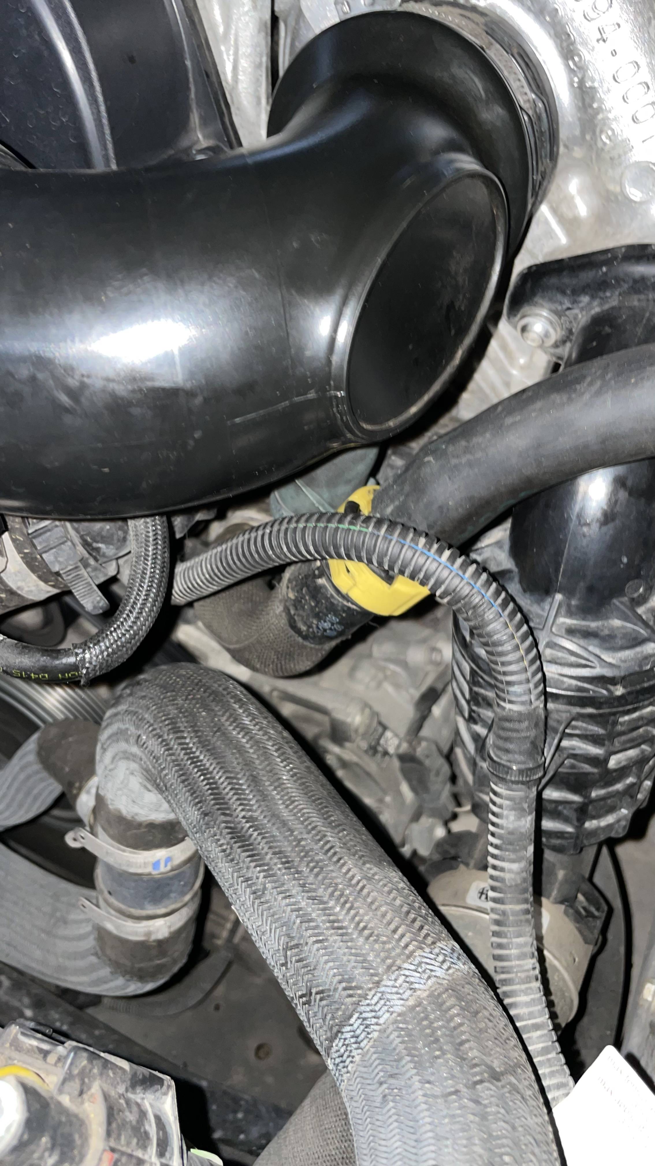

si esatto perché avevo paura a far fare un giro troppo lungo al tubo, leggevo in altri forum che quei vapori andrebbero fatti sfiatare il prima possibile per evitare pressioni extra nel motore (non sono esperto scusatemi se mi esprimo male). Per tappare l’ingresso ho trovato un tubo di silicone dello stesso diametro e sempre col tornio ho lavorato un pieno di alluminio per fare un tappo, purtroppo dalle foto non si vede bene
Anche io ho messo un recupero condensa Camozzi e sta lavorando alla grande. Ma ho messo comunque il tubo del ritorno .
I gas ci arrivano tranquillamente perché il condensatore in se non crea resistenza al flusso dei gas, vai tranquillo
In oltre ti consiglio di mettere il tubo di ritorno per due motivi:
1- perché emana un odore sgradevole
2- la sera quando fa freddo vedi molti fumi uscire dal lato guidatore ed è brutto
Mettici il tubo e non avrai problemi. Sono solo gas, la maggior parte dell’olio viene condensato. Vedremo al prossimo tagliando se ci sono state migliorie

I fully support! Moreover, on all cars, this pipe is always inserted in front of the turbine where there is a slight vacuum, in the case when the exit is hindered, albeit a small filter, which, as far as I understand, can be seen under the brass nut in the photo above, even if small, pressure inside the engine will be created as well high risk of freezing
