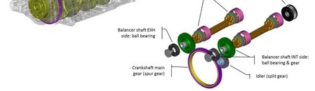

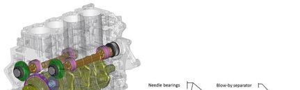

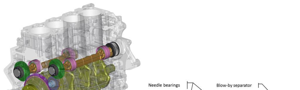

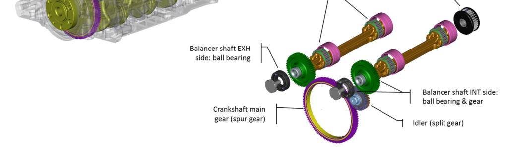

Il tubo di recupero vapori viene direttamente dal filtro separatore centrifugo blow by montato su uno dei due alberi controrotanti. Il tubo che entra davanti alla turbina deve essere deviato con una prolunga fino all'ingresso del decanter e l'uscita del decanter deve tornare all'ingresso in aspirazione davanti alla turbina. Quell'aggeggio è una resistenza e serve per riscaldare l'ingresso vapori olio nell'aspirazione in caso di climi freddi.
Nella immagine, vista da dietro, il filtro blow by centrifugo è installato in fondo alll'albero controrotante all'estrema destra in alto, quindi a sinistra del blocco motore guardando da davanti. MOlti osservano come questa posizione sia troppo bassa e porti a raccogliere oltre ai vapori del monoblocco una quota significativa di aerosol di olio prodotto dal movimento dei manovellismi.
