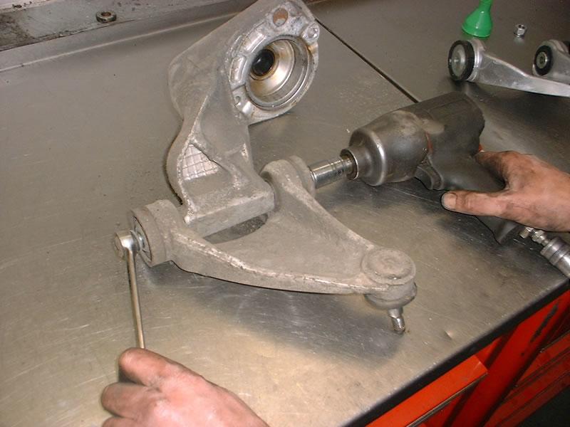

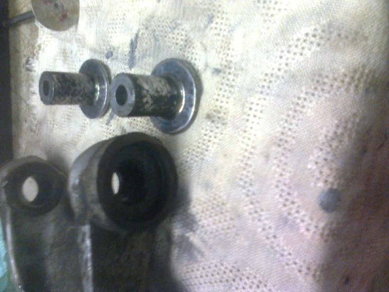

allora ti consiglio di procedere cosi':
se i tuoi braccetti superiori hanno le testine perfette e quindi non è necessario acquistare 2 braccetti nuovi, devi smontare i 2 duomi completi di snodo.
Dopo aver fatto questa operazione, devi staccare i braccetti dallo snodo e metti momentaneamente i duomi da parte...
successivamente smonta dai braccetti i 2 silent block e le 2 boccole in metallo, dopodicchè recati con le 2 boccole metalliche e i 2 bulloni assi centrali, in un centro cuscinetti e compra 4 cuscinetti corazzati con la sezione interna di uguale sezione di quella del foro delle 4 boccole di metallo... praticamente l'asse deve entrare perfettamente nel cuscinetto. Infine recati da un torniere con i braccetti precedentemente privati dei silent block, porta i 4 cuscinetti e fai fare la gommatura dei cuscinetti e il completamento del lavoro al torniere, per come avevo descritto nel primo post. A me il tutto è costato 100 euro circa ma ho risolto per sempre il problema e la macchina è super silenziosa... Ti do anche un'altra dritta, stacca la barra stabilizzatrice e metti i 2 gommini powerflex... vedrai ti ri innamorerai della tua alfa.
Visualizza allegato 95665 Visualizza allegato 95666
WAAA tu si che sei un Mc Gyver dell'Alfa, sapessi farlo anch'io. Ogni volta sui dossi è come camminare con una pantofola con l'acqua dentro.
