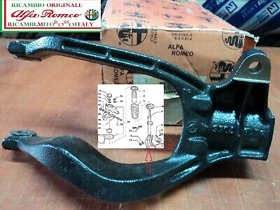

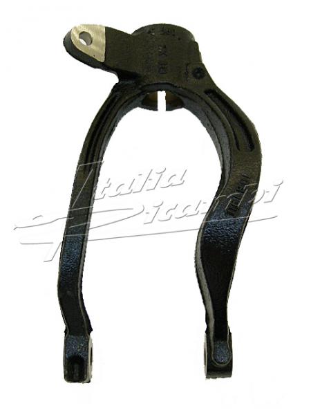

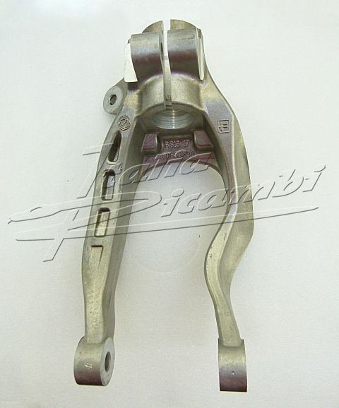

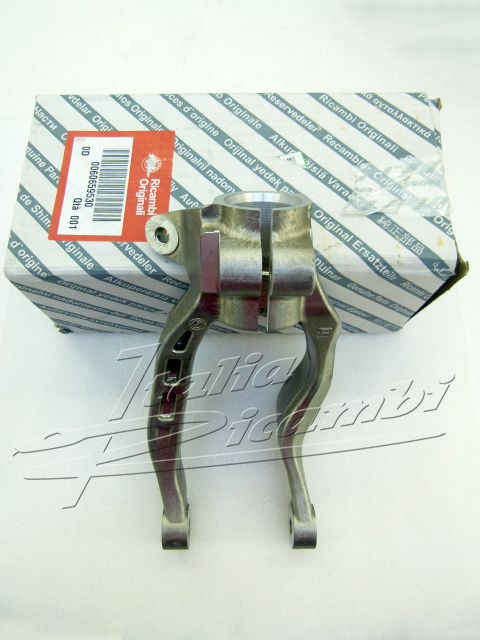

Variando l'altezza varia la campanatura ed è sufficiente apporre il valore di correzione indicato dal computer. Specialmente su 156 normali senza pacchetto sportivo, quando si va ad installare l'assetto è sufficiente prendere come riferimento i valori di assetto della casa relativi alle 156 con autotelaio sportivo ovvero con pack-sport. Inoltre, è necessaria l'installazione della forcella di alluminio prevista per le versioni pack-sport
Questa per intenderci:
Invece su 147 e 156 standard ci sono queste i ghisa/ferro e sono previste per le versioni con assetto normale NO PACK-SPORT
Quando ha fatto fare la convergenza il gommista aveva i dati nel computer dell'assetto di casa madre; nel caso di assetto ribassato quali sarebbero i dati corretti per avere tutta la componentistica e la ciclistica che lavori al meglio?
I dati della versione pack-sport poi inserendo la variazione di altezza il computer calcola il valore di correzione.

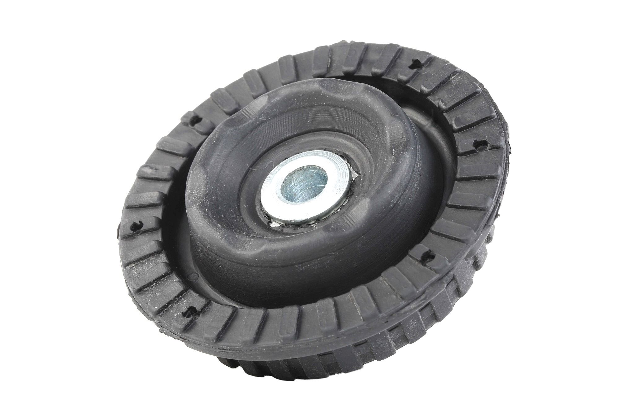

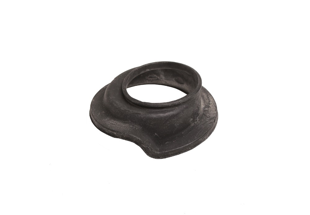

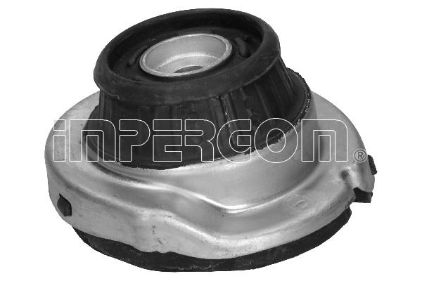

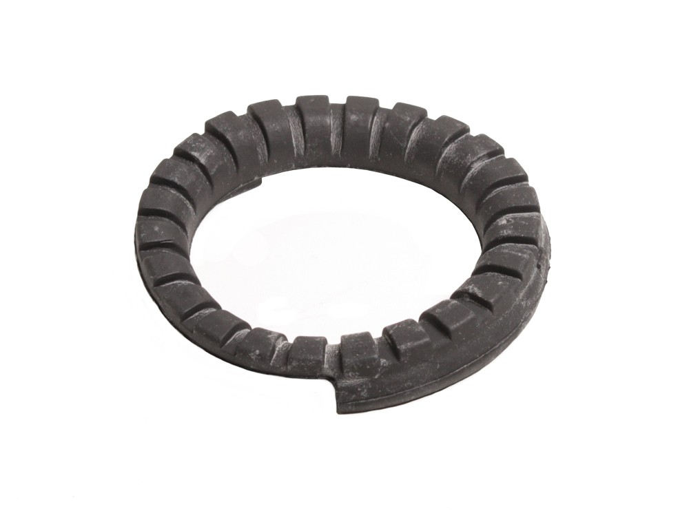

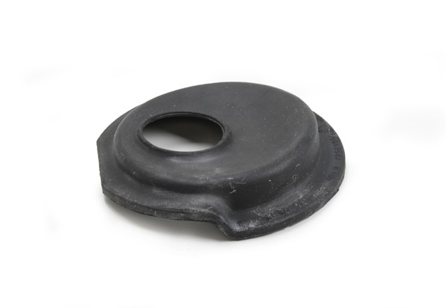

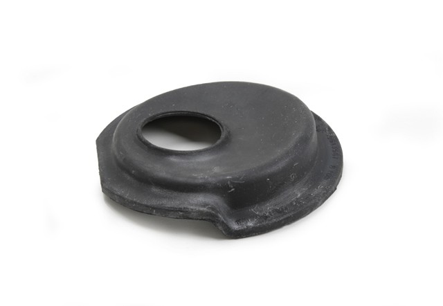

Ora mi sto scervellando per capire quali tamponi degli ammortizzatori ordinare non avendoli mai smontati, e ce ne sono di diverse tipologie:
Help!!
Ultima cosa: quando cambi tutto ...la macchina RINASCE!!! Preparati, perché ti invoglierá a correre e guidare da Alfista !!!! ,😂
questo potrebbe essere un problema dato che già cosi ci corro😅🤣
    20.1 KB · Visualizzazioni: 138
Reazioni: dodo156
Devi ordinare proprio quelli sono anteriore e posteriore. Insieme a quei gommini. Ti consiglio di prenderli originali sempre su alfisti.net
