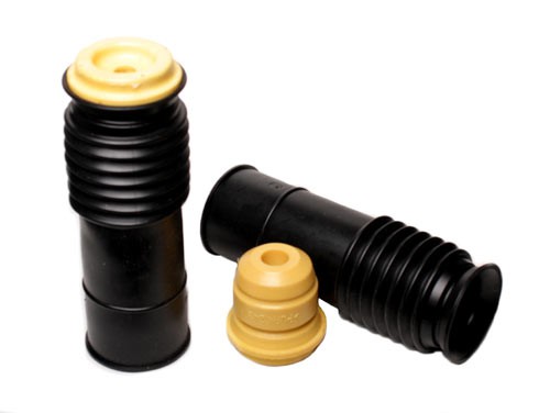

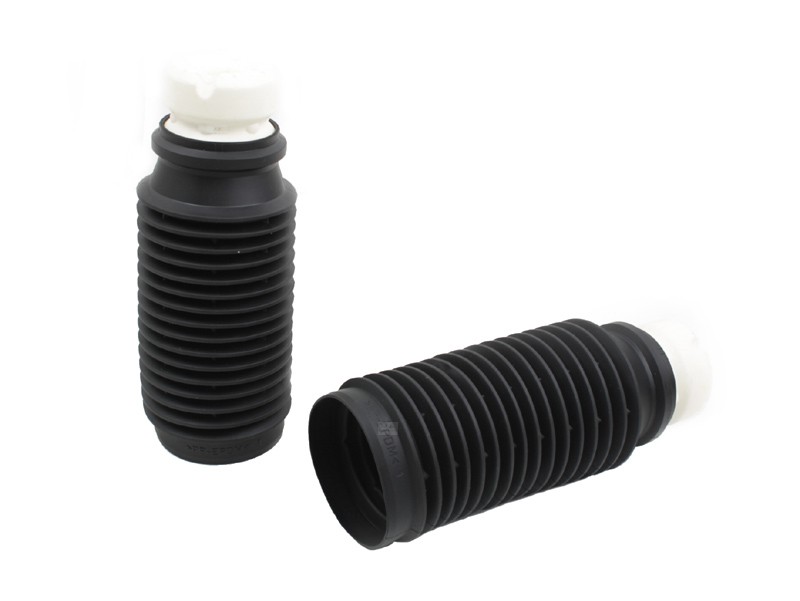

Questi sono per gli anteriori, vanno presi due per ogni tipo. Prendi gli originali perché quello di concorrenza danno problemi in fase di accoppiamento Con lo stelo degli ammortizzatori.
Questi i posteriori: sempre due per ogni tipo:

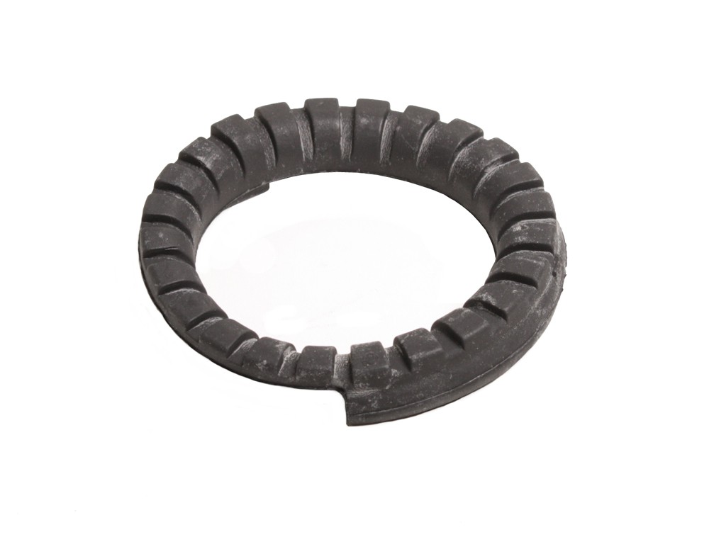

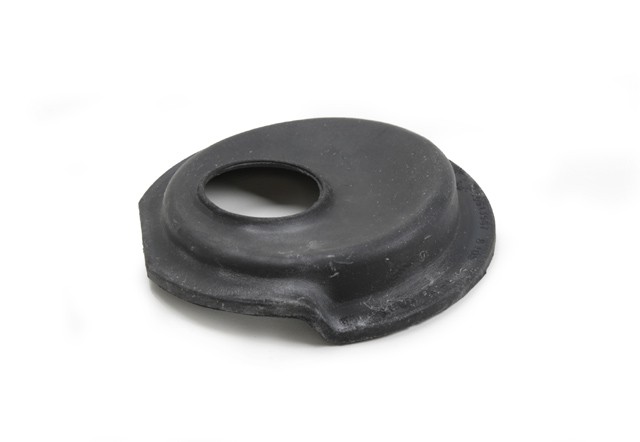

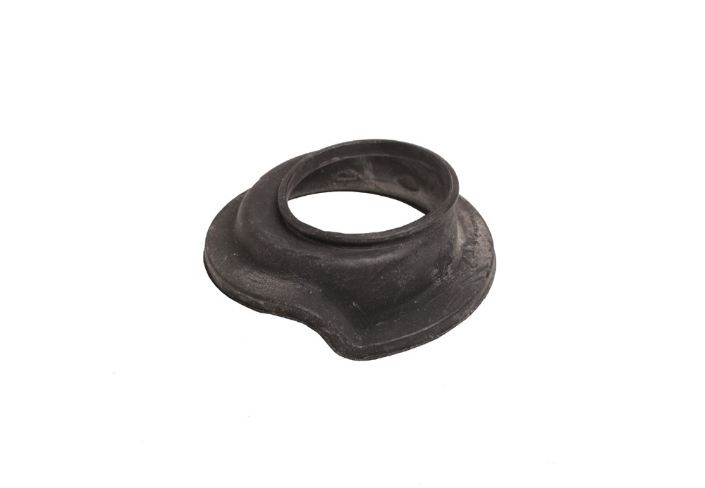

Il gommone "piatto" va sul piatto dell'ammortizzatore sul quale poi si appoggia la molla.

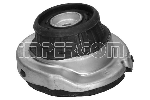

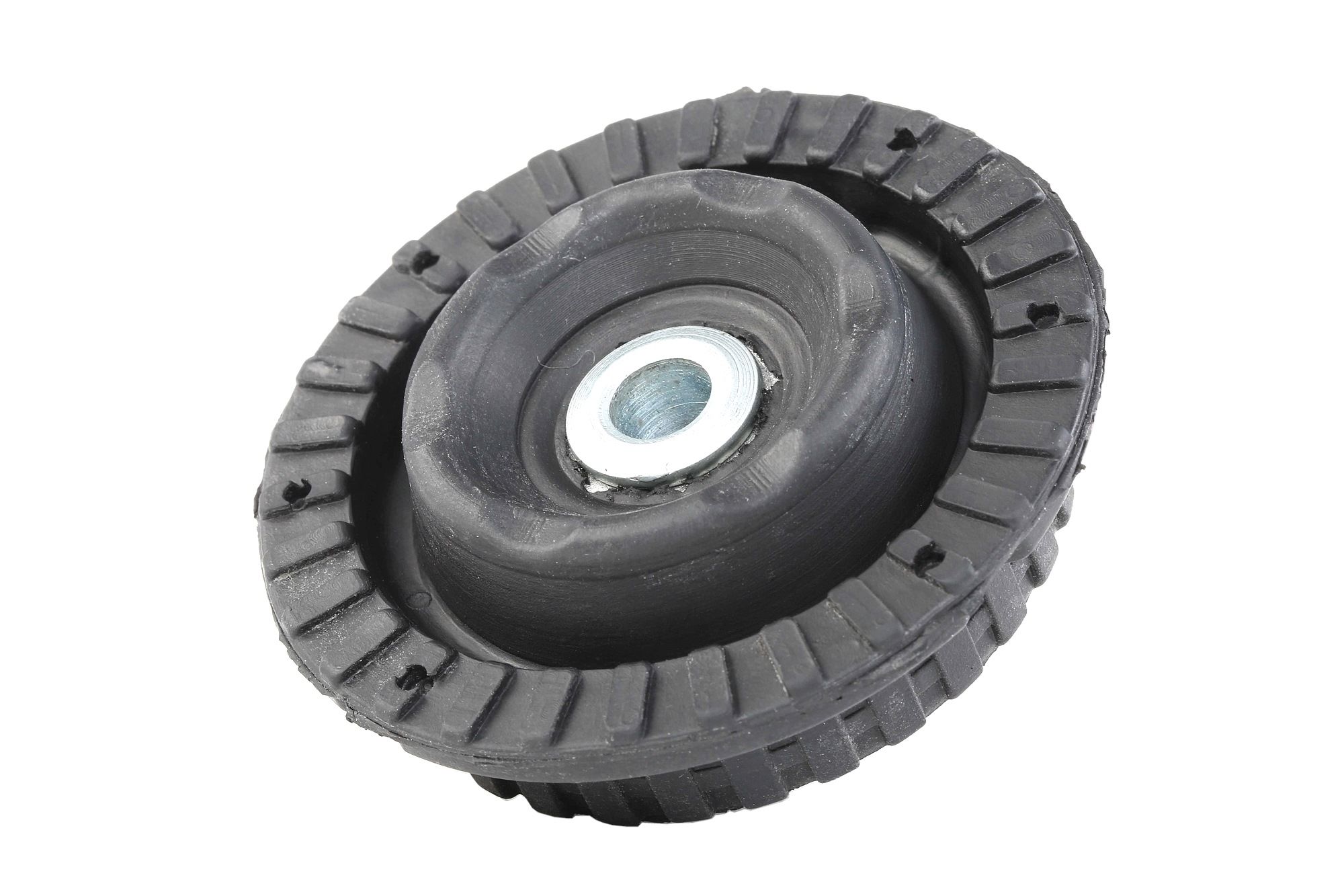

E poi ci vogliono questi, anteriori e posteriori.

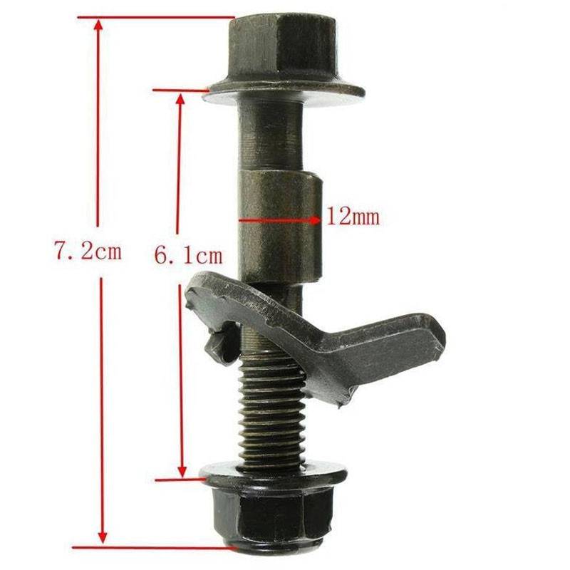

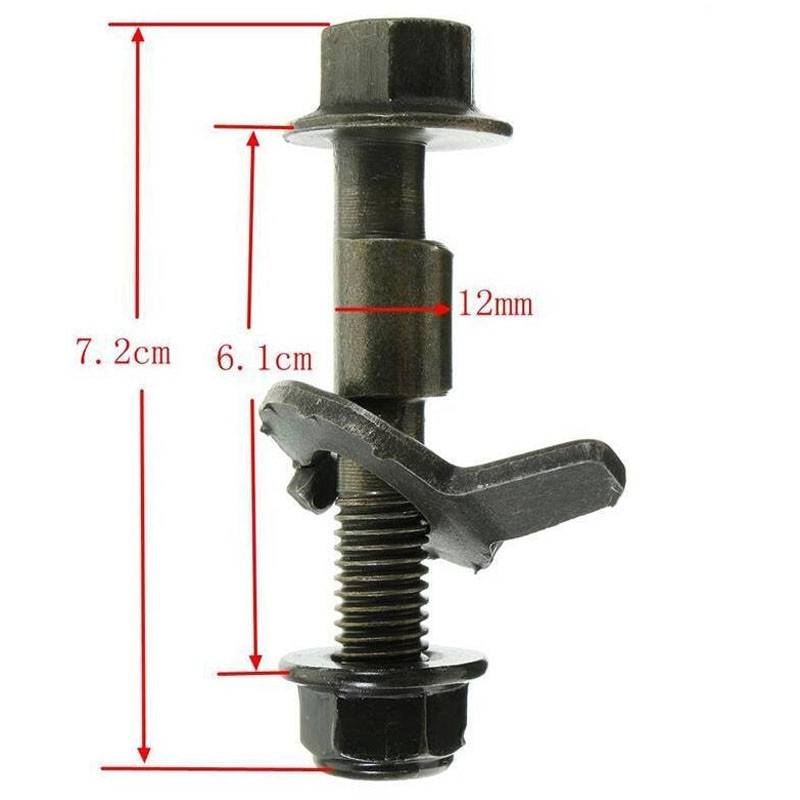

sono optional per regolare la campanatura, ma non conosco le dimensioni esatte dei bulloni che bloccano la parte inferiore dell'ammortizzatore delle nostre 156,
per non smontarlo e doverlo misurare, chiedevo se qualcuno ne conosce le misure e se quelli in foto vanno bene,
se occorre variare la campanatura, se ne montano almeno una a sinistra ed uno a destra
La campanatura è fissa, non la puoi variare, se le gomme si consumano male, devi solo far fare la convergenza, anche posteriore.
I bulloni che hai postato non vanno ASSOLUTAMENTE MONTATI. anche perché non potrai mai montarli perché non hai spazio di inserimento.
