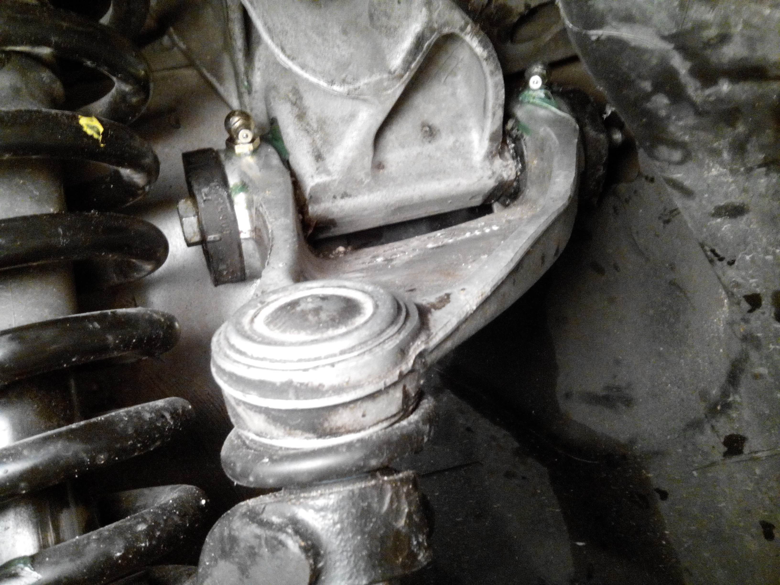

Li ho montati personalmente a Marzo 2017 e percorsi 40.000 km Regna il silenzio assoluto. Marca Birth.
Tutti i 4 braccetti e le due biellette con due gommini della barra, costo su Ebay 120,00€
Prima di sostituirli, ho modificato i bracci superiori esistenti inserendoci una presa per il grasso e non sentivo più il classico Gnek gnek. Dopo 10.000 km ho sostituito tutti i braccetti, ma solo perché quelli inferiori avevano gioco sulla testina
Per la cronaca, quelli vecchi di primo equipaggiamento avevano 180.000 km
