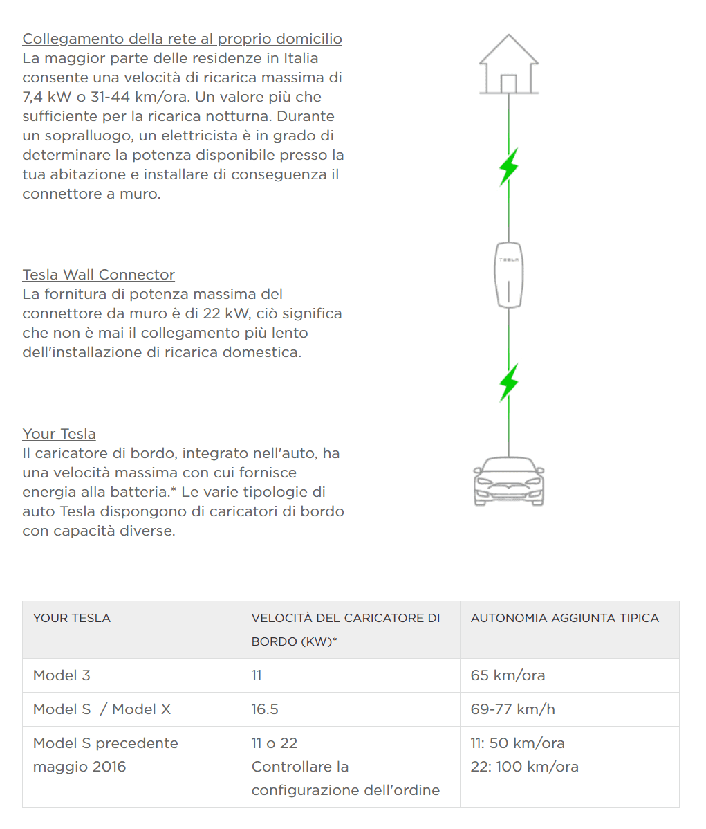

E quindi? Facciamo finta che non esistano o bisognerà pure alimentarle con la rete elettrica? Certo, se uno vuol passare il resto della propria vita chiuso in città come la pubblicità della Smart ci sta, altrimenti toccherà utilizzare le colonne di ricarica rapida, dati i flussi autostradali importanti che abbiamo in Italia il quantitativo di energia richiesto alla rete è importante, considerando che solo 4 tesla in ricarica rapida fanno 1MW...le colonne rapide sono ancora poche, in futuro il consumo sarà esponenziale.Le ricariche Rapide e Rapidissime sono esclusive di stazioni appositamente studiate, progettate ed installate in STRADA non in CASA.
Visualizza allegato 199711

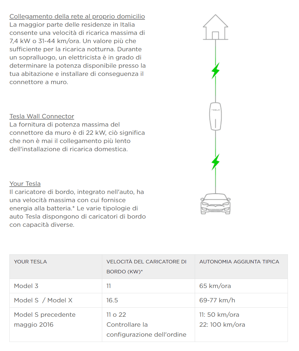

La model 3 top di gamma ha una batteria da 75kWh, è probabile che diventerà in breve tempo un quantitativo standard dato il ritmo della ricerca tecnologica. In Italia le utenze domestiche attualmente hanno contratti di fornitura a 3kW mentre nello screenshot Tesla che pubblichi si parla di 7,4kW, occorre chiedere l’aumento (sempre che il distributore elettrico possa fornirli, nel caso ci siano state molte richieste nella stessa zona difficilmente ti accontenterà), non è affatto standard in Italia se invece vogliamo indicare paesi come Francia e UK è un’altro discorso. Tornando ai 3kW e considerando che 1kW bisogna lasciarlo per il funzionamento della propria casa, significa che potrai ricaricarla in...37ore!Non esiste infatti in vendita una stazione di ricarica casalinga con tale potenza.
A casa si parcheggia in garage e si dorme e l'auto si carica con tutta calma senza scaricare 1megawatt.
