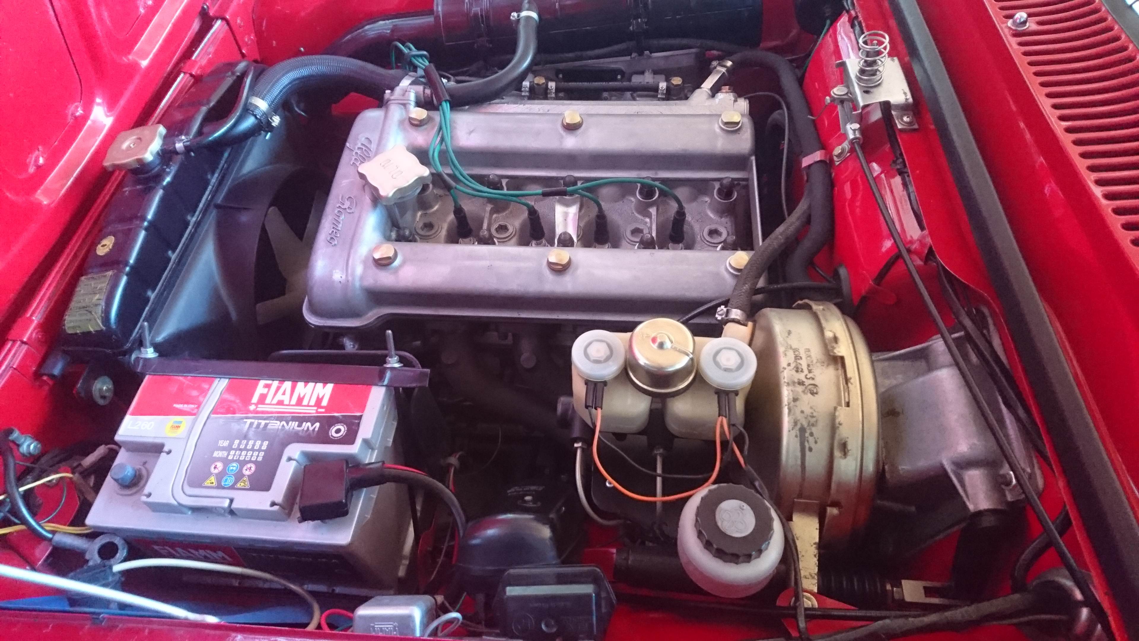

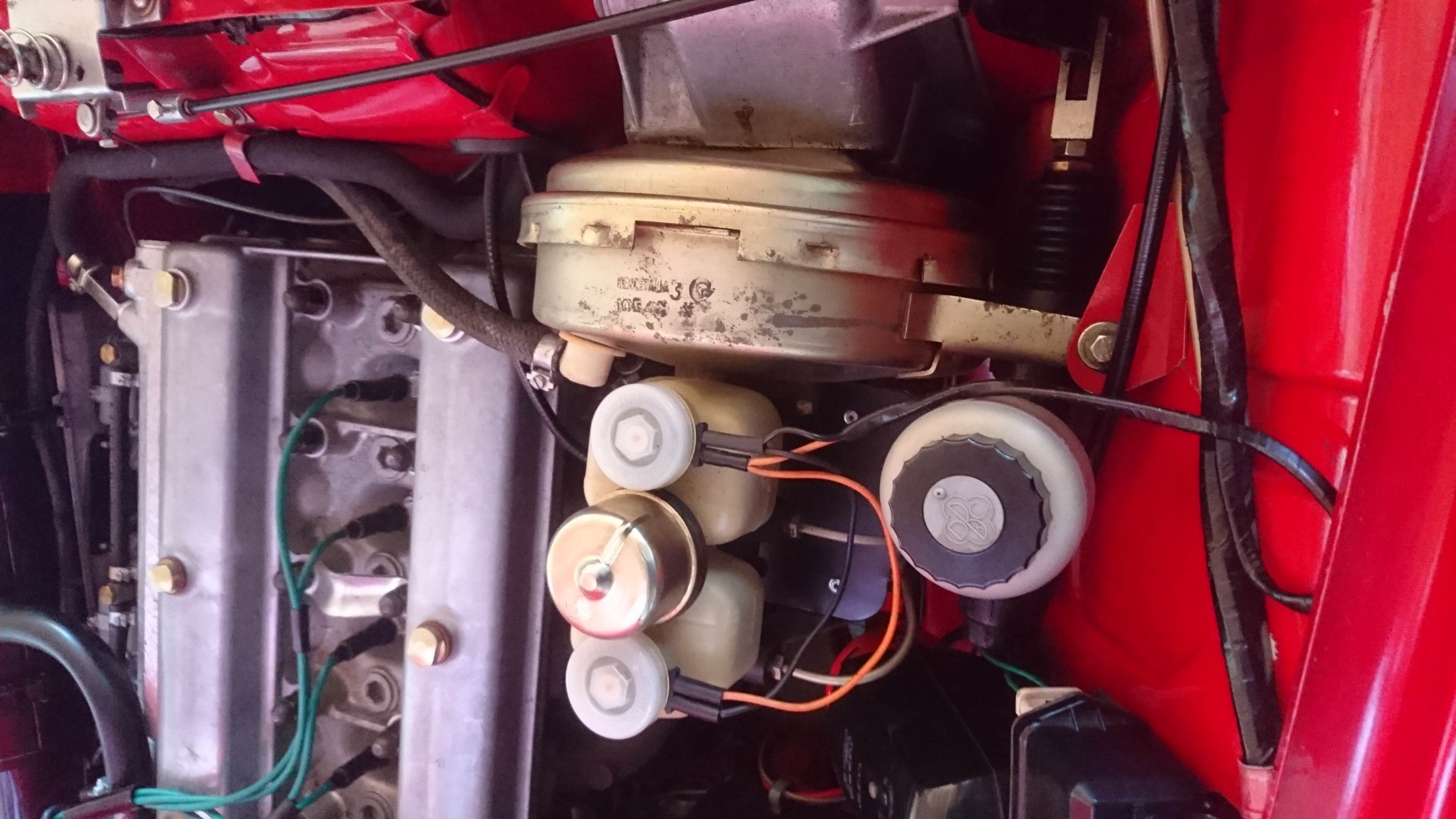

Se è idraulica non penso sia differente dal mio Gt del 73 e dovrebbe essere bene in vista vicino alla pompa del freno
grazie. Domani Polizia permettendo, andrò in garage e vedo di fare il punto. Per quanto sapete, il ricambio è ancora gestito dalla normale rete ricambisti o occorre passare per i "santoni" del classico? Buona giornata
I ricambi li trovi anche su ebay o in altri siti di ricambi d epoca a prezzi onesti. Dopo posto una foto della mia e confronti
