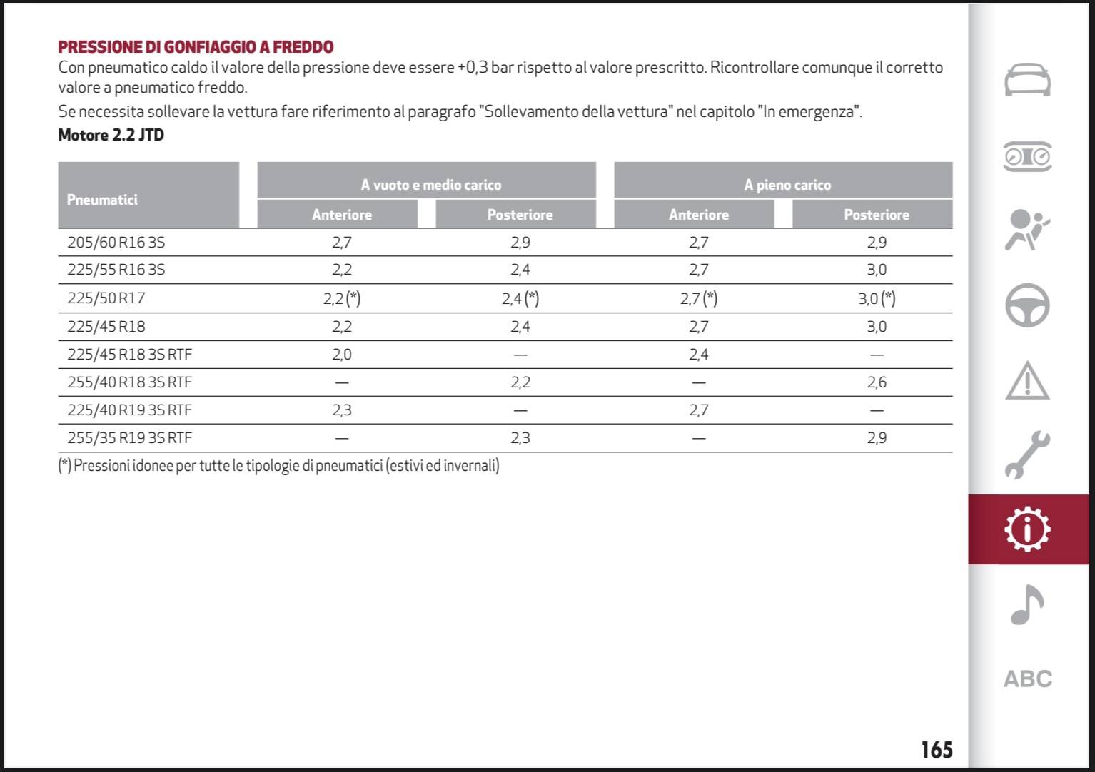

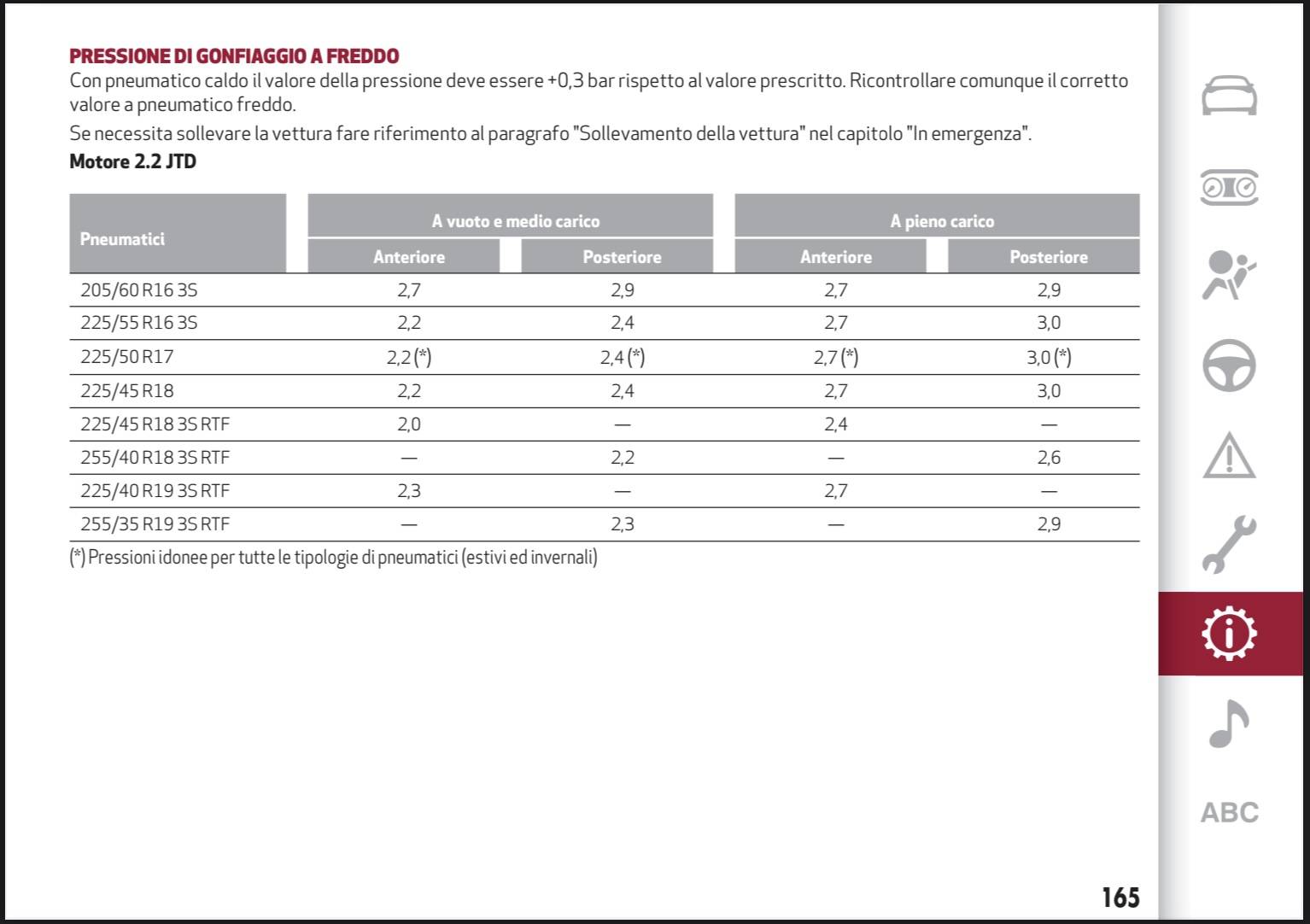

Abbastanza.. il “gommista” ha esperienza con giulia ed il tuo modello di scarpe?
Segui il manuale, e trova il tuo punto di lavoro preferito nell’equilibrio tra tenuta, confort e consumo.

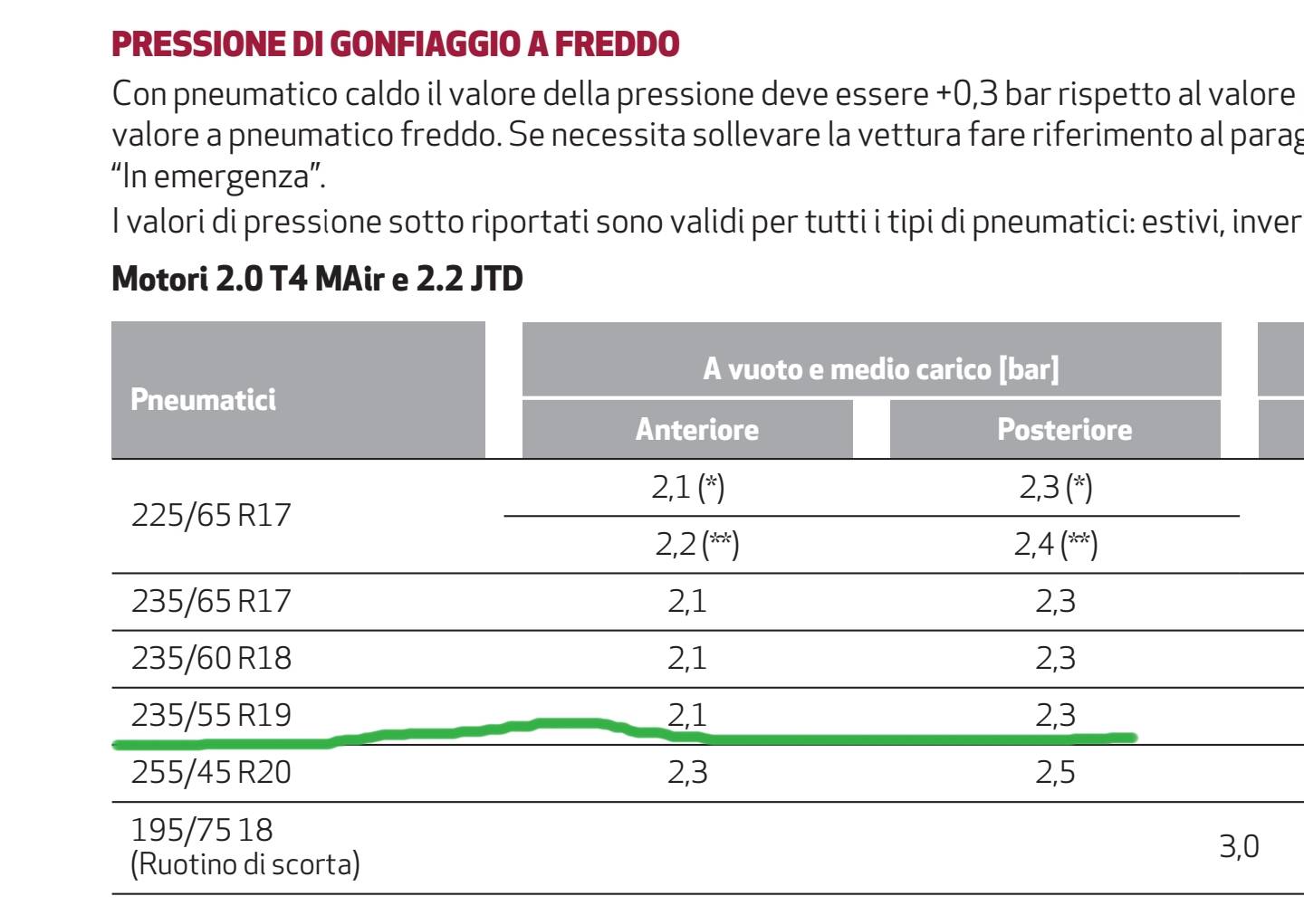

Visualizza allegato 253498
Non so quanta esperienza abbia su queste vetture...
Comunque la mia è una Stelvio, vedo anche che i valori suggeriti sono molto più bassi dei miei
