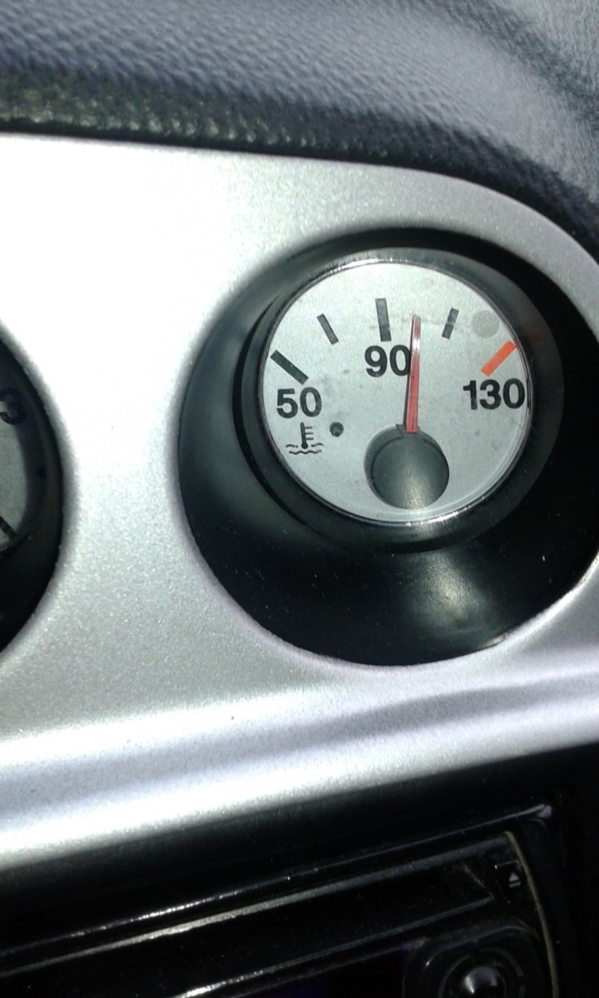

Salve a tutti, signori la mia 156 benzina con ben 240.000 km di cui 180.000 fatti a gpl mi sta dando problemi di temperatura. Ho cambiato il radiatore, sensore temperatura e valvola termostatica. Se accendo il condizionatore si avvicina ai 100gradi, con condizionatore spento e percorrendo una salita per esempio la lancetta della temperatura sale tra 90/100 cioè supera lo 0 dei 90 e si posiziona al centro tra 90 e 100. La cosa strana è che se utilizzo un tappo vaschetta del refrigerante con una pressione minore 1 bar invece che l' originale da 1.4 bar la temperatura non supera mai li 0 dei 90. Cosa ne pensate, che mi consigliate? Mi scuso per il lungo messaggio e se nel caso non è questa la sezione . Vi auguro una buona giornata a tutti voi

Salve vurt, il liquido rimane sempre dello stesso colore. Nella vaschetta invece zona riciclo assume il colore della ruggine. Infatti l impianto è risultato contenere della ruggine. Questo grazie al genio del mio riparatore che mi consigliava di abboccare 70%acqua e rimanente liquido per via dei molti anni dell'auto.

In questo momento ho verificato con certezza che il problema è l accumulo di aria nella vaschetta radiatore con tappo originala da 1.4 bar . L auto era quasi andata in ebollizione .Mi sono fermato ed dopo aver aspettato 15 min ho rimesso il tappo da 1.0 bar e dopo aver percorso altri 15/20km in città la temperatura è ottima al punto che nn attacca nemmeno la seconda velocità della ventola.

Dovresti spurgare e pulire il circuito raffreddamento e cambiare il liquido, poi controllare il termostato.....occhio che ce ne sono vari modelli!!
Il riciclo dell'acqua funziona, secondo voi dovrei comunque spurgare impianto dopo aver fatto sostituire radiatore, sensore , e termostatica . Se si come?
