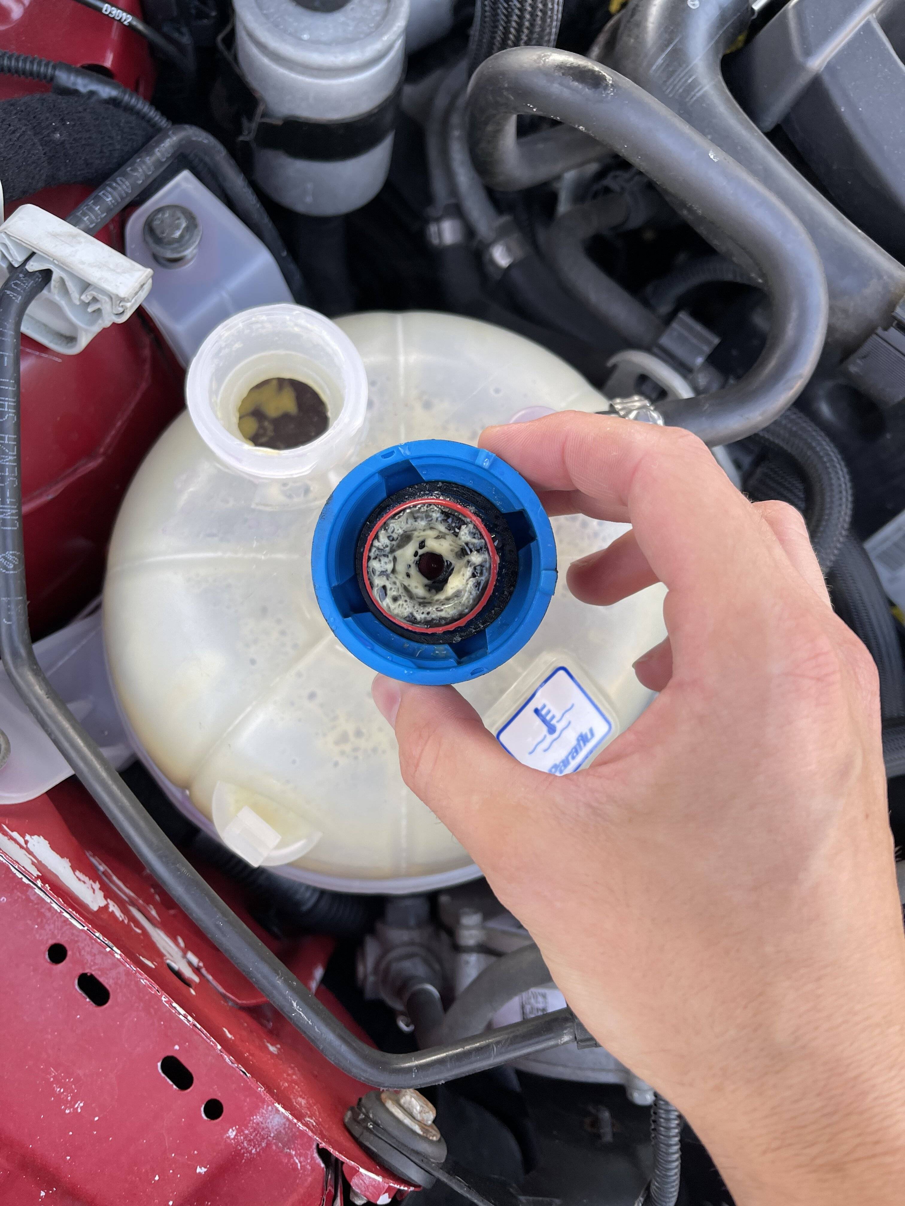

Sospetto rottura guarnizione testata

Salve, io Ho cambiato da poco la vaschetta e dopo 1 settimana si è formata questa schiuma all’interno.
L’auto non emette fumo, non va in surriscaldamento e l’olio non cala e non ha grumi sul tappo.
Cosa potrebbe essere?

È evidente olio nel refrigerante.
Primo colpevole è lo scambiatore di calore.
Ma quando hai sostituito la vaschetta ed effettuato il successivo riempimento del liquido refrigerante, ti sei assicurato alla perfezione di aver rimosso l'aria dall'impianto??

Purtroppo mi è stato fatto tutto dalla concessionaria che mi ha venduto l’auto, io ignorante di ciò non so come controllare se è stato fatto. Puoi darmi delucidazioni in merito?

Quindi l'hai presa da poco giusto? E quale versione è? Gasolio?
