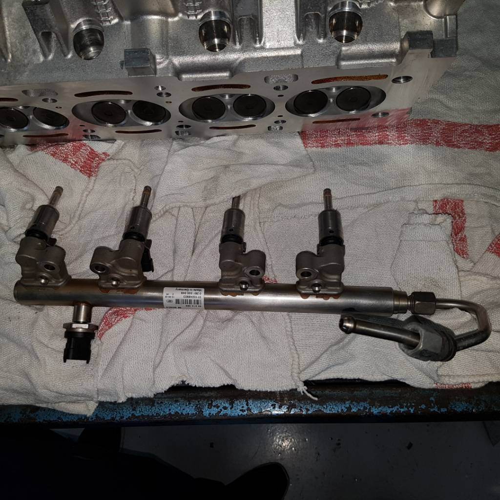

Foto..
Ah. Quindi si molla dalla pompa, si tolgono delle viti e basta?
Se hai tempo mi diresti i passaggi? Cosa va tolto per arrivarci "comodamente"?
Connettore pressione .
Smolli dalla pompa
4 bulloni
Togli tutto il rail . Poi smonti l iniettore a banco . Non smonti nullaltro che quello pero ti devi un po " sdraiare sul motore "
