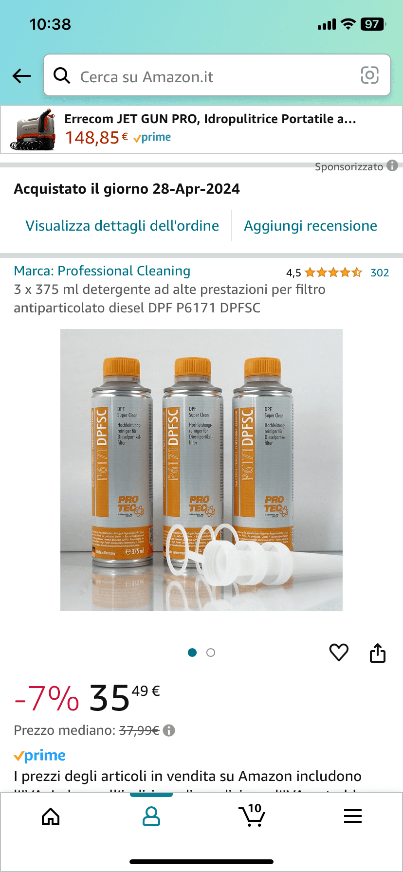

Ciao Ricc,
Ti ringrazio per il tuo generoso supporto, ho acquistato quanto da te suggerito, spero funzioni, arriverà venerdì giù da me, dato che partirò Martedì, il viaggio di andata lo farò come sempre, magari metterò del blu diesel se lo trovo !!!!😅 quando poi ripartirò per Torino inietterò una bomboletta di additivo e poi farò il pieno e……vediamo cosa succede!!!! Ti ringrazio ancora e ti invio screen di quanto acquistato 👋👋
