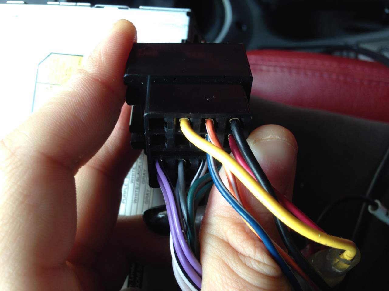

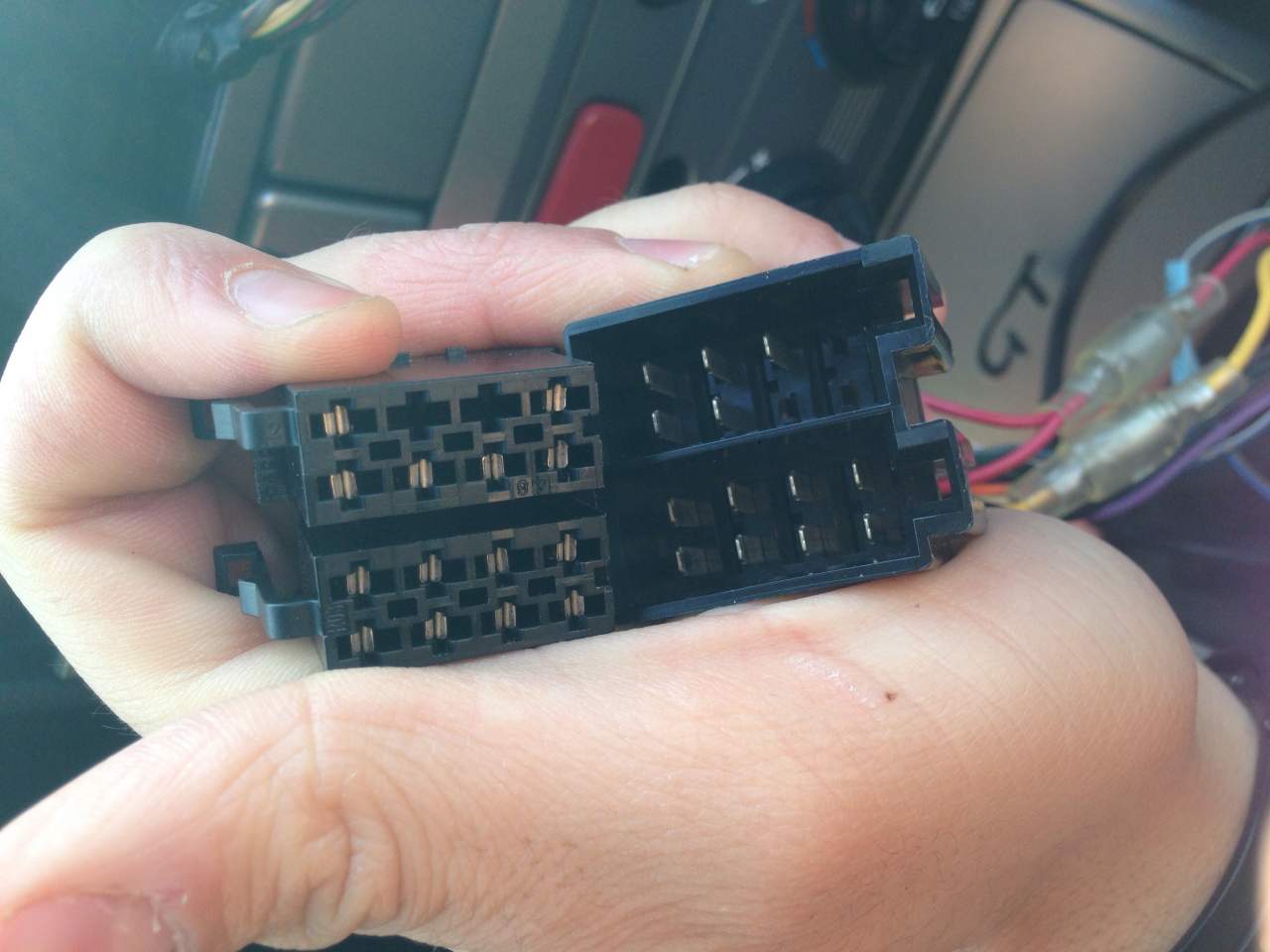

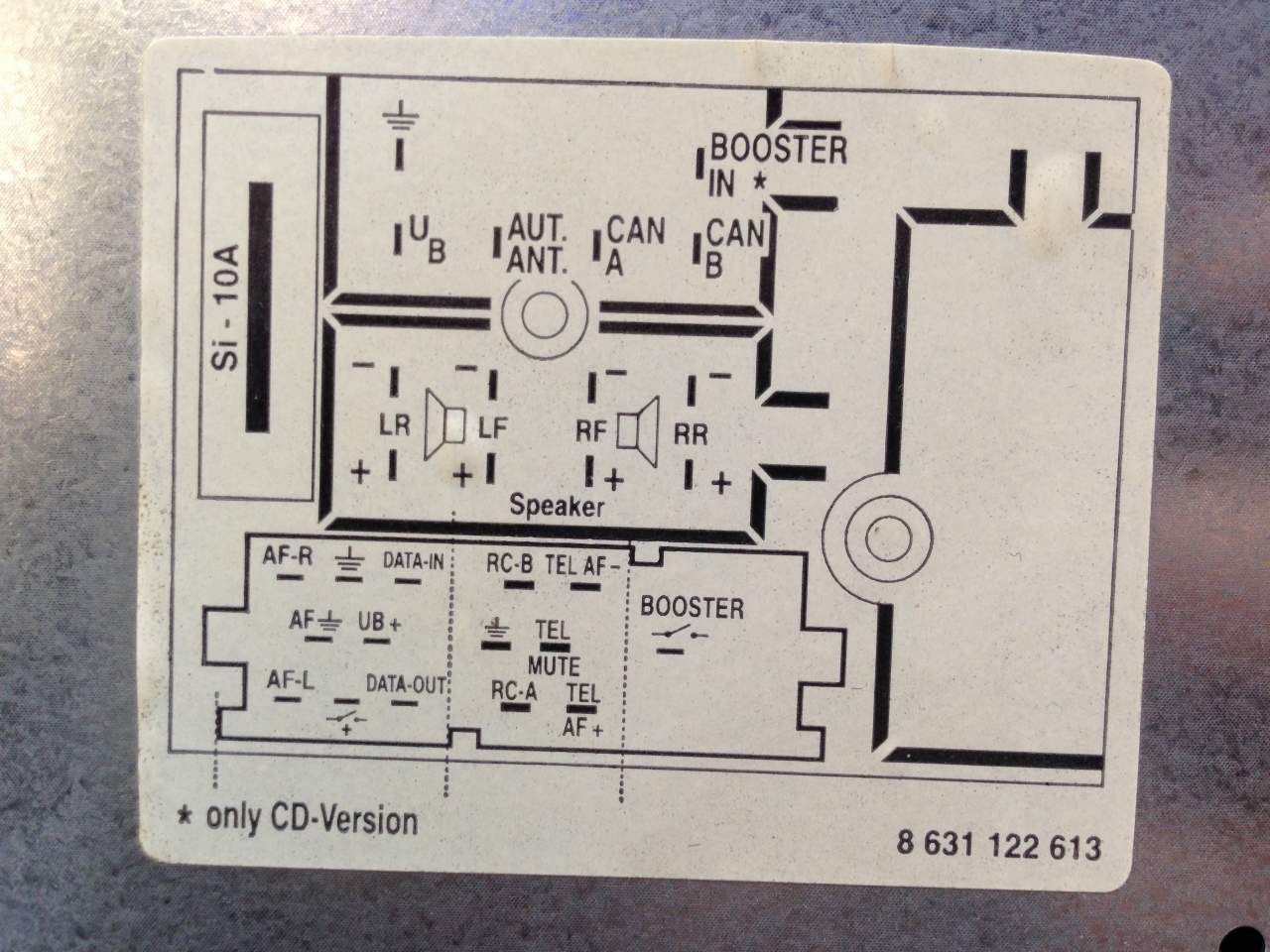

Ciao ragazzi. Sto montando una autoradio aftermarket sulla mia alfa GT con impianto bose. Allora i 2 spinotti neri, uno per le casse e fin qua ci siamo, nell'altro gli spinotti della radio e quelli della macchina non sono messi nelle giuste posizioni come si vede dalle foto. Mi è stato detto di sfilare gli spinotti dalla radio e riposizionarli nella giusta posizione, ora i fili della radio sono quelli della foto (nero=terra,rosso=accessory,blubianco=remote,arancionebianco=illumination,giallo=battery). Quelli della macchina sono quelli della foto(terra,Ub,CanA,CanB,aut ant, booster in). Qualcuno mi sa dire cosa devo collegare con cosa? Grazie!!
