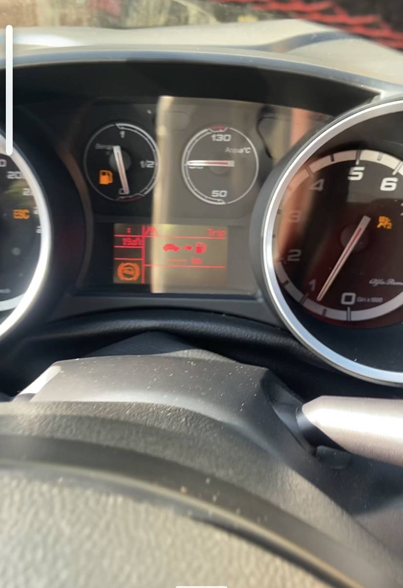

Salve a tutti, sono nuovo del gruppo,
Domandina sulla mia Giulietta 1.4 turbo benzina Veloce del 2010 ( 940 )
Premetto che la macchina è stata ferma circa un anno, accesa un pó ogni tanto, poi la batteria è morta, così, sostituisco con un’altra batteria, accendo, e ecco che arriva natale, servosterzo non disp. Abs non disp, contakilometri che l’ampeggia a intermittenza, sterzo duro,
Cosa sarà mai? Cosa dovrei fare? Posso fare da me? O devo andare a vendermi un rene? Premetto ancora che devo fare il collaudo anche, quindi non vorrei presentarmi con la macchina come un albero di natale

Sterza tutto a destra poi tutto a sx mettici benzina buona e vai a farti un giro.
Stterza più volte a fondo scala e apri e chiudi la macchina un paio di volte con il telecomando per ripristinare apertura baule, alza e abbassa i finestrini per autoapprendimento fine corsa
