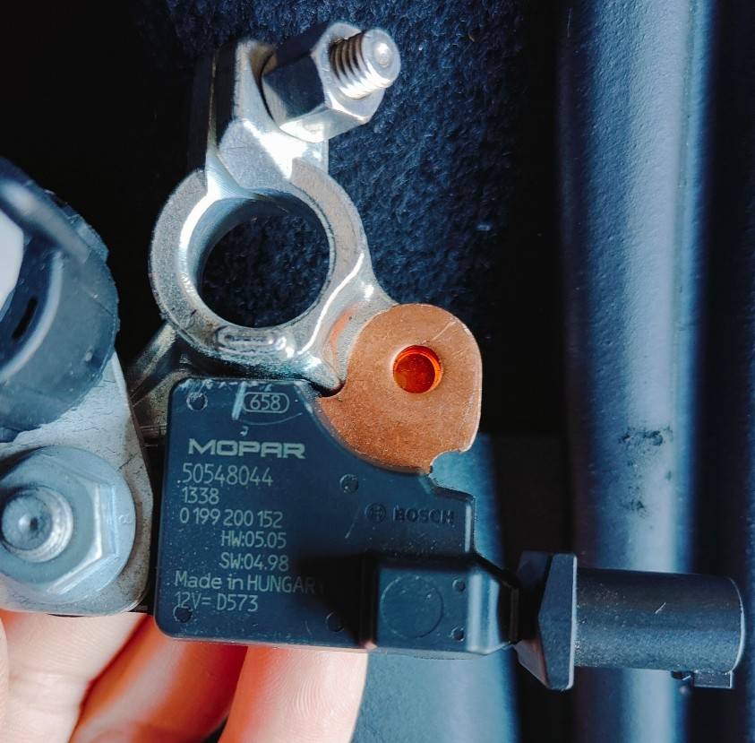

Questo è il sensore IBS della mia. Pack climi freddi e 95ah originale.
Reazioni: andreanero
