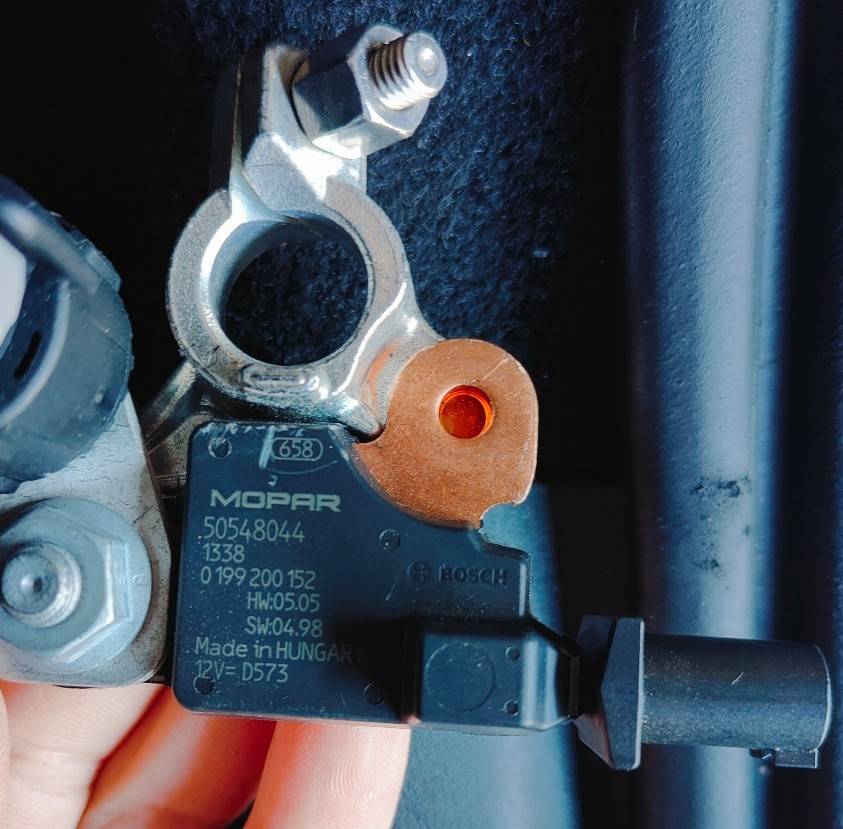

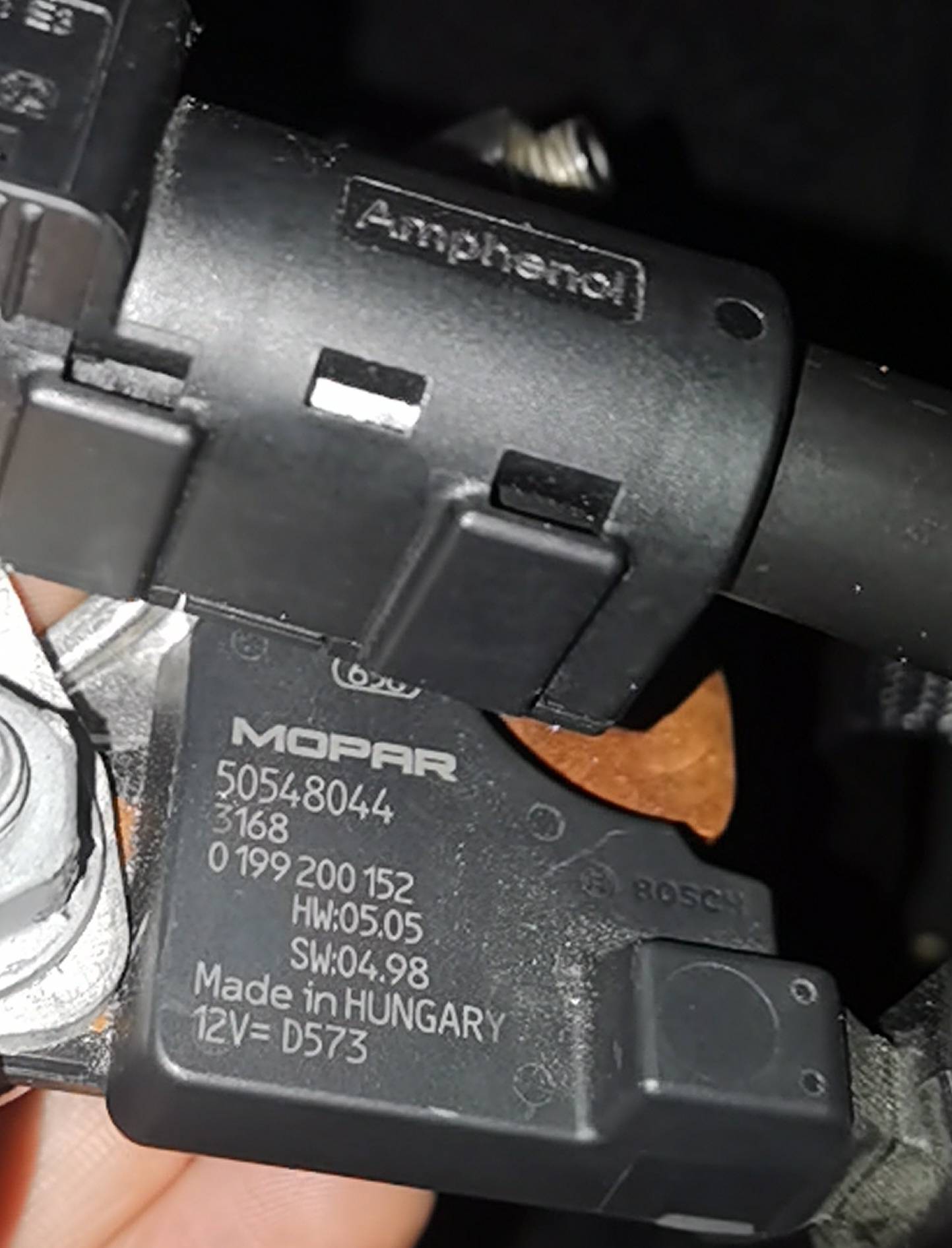

Questo è il sensore IBS della mia. Pack climi freddi e 95ah originale.

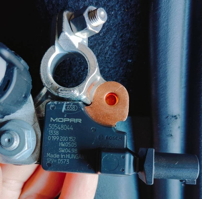

Questo invece il mio, con Pack Climi freddi, alternatore da 180A e batteria di serie 80ah 680
Sto ordinando la 95 AGM Fiamm, ho tutto per la 95 tranne che la batteria 😂🤦‍♂️

appunto, l' ibs è identico
come fa a sapere l' auto che la batteria installata è da 80 o 95? non lo sa
ovverosia non si fa alcun "torto" a mettere la 95 al posto della 80, e nemmeno viceversa, visto che l' uso della 95 con il pack clima freddo è random
