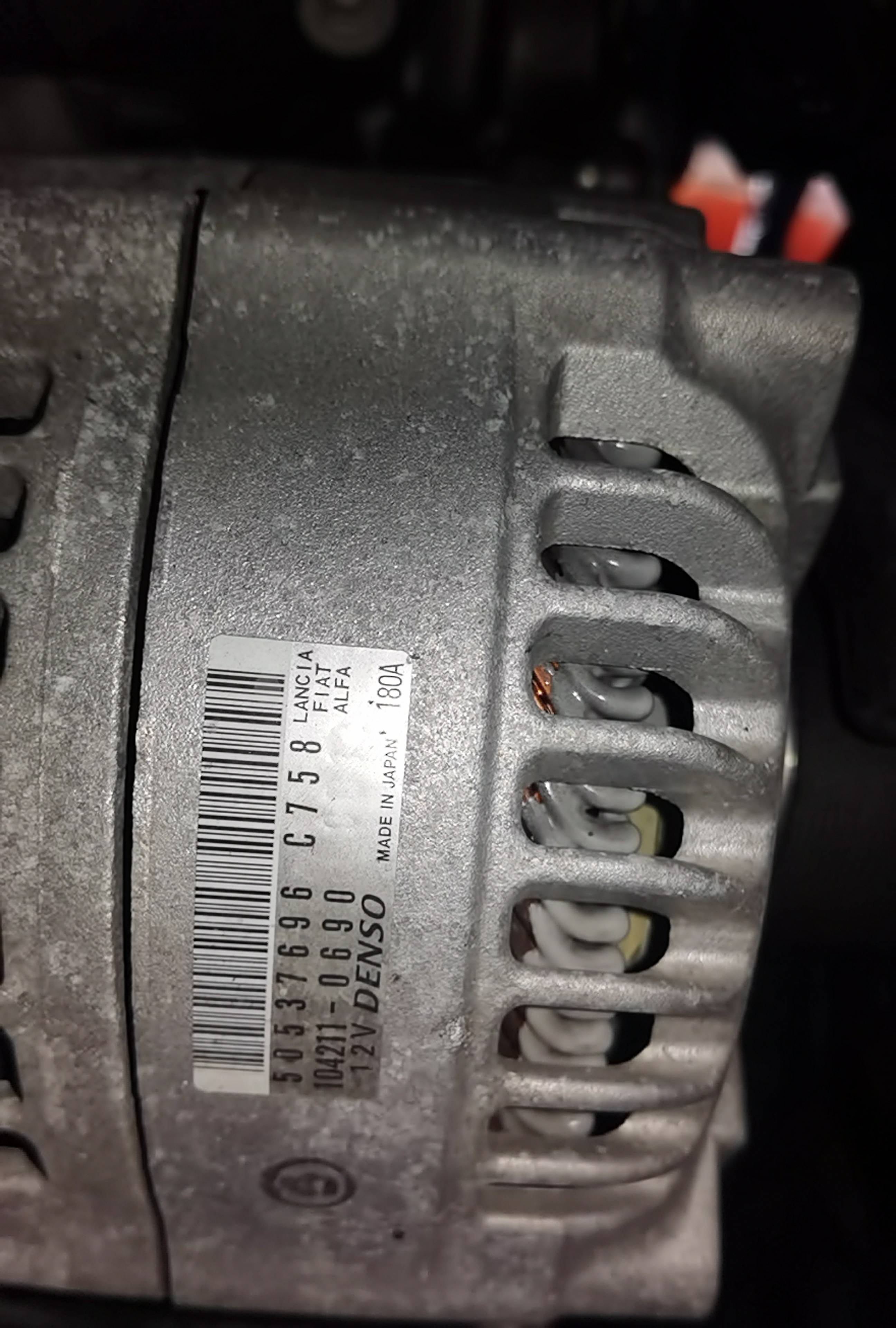

Eccolo, alternatore da 180 quindi per batteria maggiorata
    612.6 KB · Visualizzazioni: 130

Io al momento vedo solo il sensore ibs, in base a quelo non si può capire? Quindi se l alternatore è da 180a ci va la batteria da 95ah?
Non so dove sia l'IBS, l'alternatore da 180 è per la 95, quello da 80 ha il 150, così ho capito..
L'assurdo è quindi che la mia ha pack clima freddo, alternatore da 180 (quindi si presuma anche IBS maggiorato) e batteria 80 680 🙄

lasciate perdere, non cercate una logica perchè non c'e'. in certi momenti montano quello che hanno, non fermano la produzione se manca l'alternatore da 180 o la batteria da 95.
