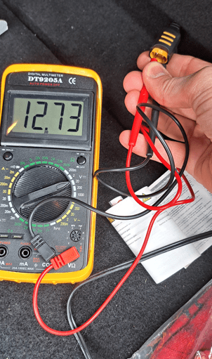

Ieri, ho effettuato un giro di prova con la mia Giulia 150 2018. Prima di partire, ho verificato la tensione della batteria, che segnava 13V. Durante il giro di 20 minuti con luci, clima e lunotto termico accesi, la tensione è scesa a 12.7V al momento dello spegnimento dell'auto.

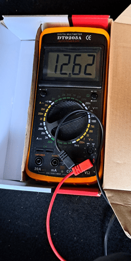

Al ritorno a casa, dopo altri 20 minuti di viaggio, ho misurato una tensione di 12.6V.
La cosa interessante è che nonostante questa diminuzione di tensione, non ho riscontrato alcuna spia di segnalazione errore per l'IBS scollegato, e la vocina che mi avvisava di prestare attenzione all'IBS scollegato non si è più fatta sentire. Strano, vero?

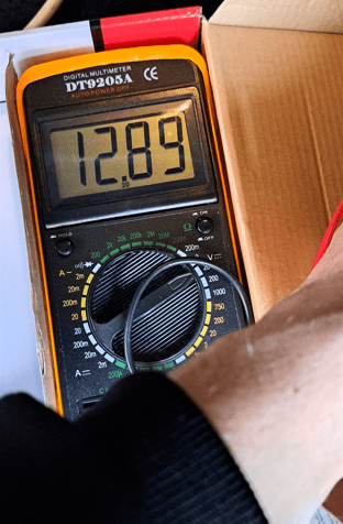

Durante la marcia, la tensione rimaneva stabile tra 13.9V e 14.1V. Questo mi ha portato a pensare che l'assorbimento della batteria potrebbe essere influenzato da altri fattori. Infatti, dopo un ulteriore giro di 10 minuti con tutti i dispositivi accesi, la tensione è rimasta relativamente alta, segnando 12.9V.
Quindi, mi chiedo: è possibile che ci sia un assorbimento così basso da parte della batteria? Qualcuno ha mai affrontato una situazione simile? Accetto volentieri nuovi consigli e suggerimenti.
