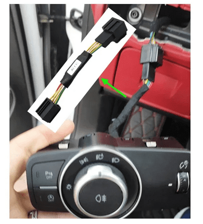

Telefona a ENG e chiedi quando lo riavranno, più che altro se non vuoi aspettare, altrimenti vai di aliexpress...https://it.aliexpress.com/item/1005006303372388.html?spm=a2g0o.productlist.main.21.469cKL8AKL8AlY&algo_pvid=15665260-3e0b-4cb6-a5c1-cc9cdb7b9007&algo_exp_id=15665260-3e0b-4cb6-a5c1-cc9cdb7b9007-10&pdp_npi=4%40dis%21EUR%2121.09%2121.09%21%21%21161.33%21161.33%21%40211b801617104977313963436ec02f%2112000036685569126%21sea%21IT%21779034022%21&curPageLogUid=poxfDWH0N4l1&utparam-url=scene%3Asearch%7Cquery_from%3A
Qui hai anche attrezzo...https://it.aliexpress.com/item/1005006195998617.html?spm=a2g0o.productlist.main.23.469cKL8AKL8AlY&algo_pvid=15665260-3e0b-4cb6-a5c1-cc9cdb7b9007&algo_exp_id=15665260-3e0b-4cb6-a5c1-cc9cdb7b9007-11&pdp_npi=4%40dis%21EUR%2147.08%2123.54%21%21%2150.02%2125.01%21%40211b801617104977313963436ec02f%2112000036220987912%21sea%21IT%21779034022%21&curPageLogUid=L7aHjzuRA5x3&utparam-url=scene%3Asearch%7Cquery_from%3A
Qui è disponibile ( italia) Start & Stop OFF - RFCarSystem
Qui tutorial smontaggio e installazione

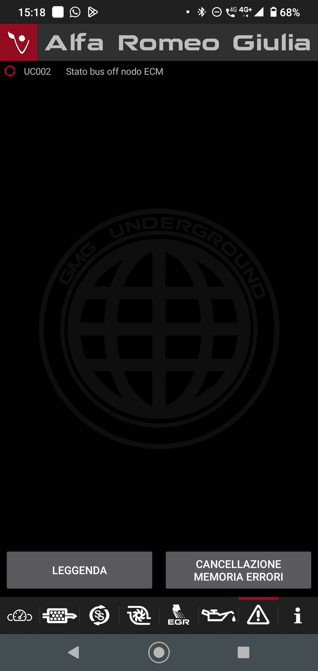

Buonasera ragazzi,
dopo aver sostituito la batteria ( scritto su qualche pagina dietro) se non erro verso metà febbraio all' inizio lo start and stop non funzionava ma dopo un tre giorni dalla sostituzione ha ripreso il tutto a funzionare ( ripeto io lo disattivo sempre!!).
Oggi , purtroppo, all' improvviso mi si sono riaccese tutte le spie e mi è sembrato anche che in contemporanea,frazione di secondo,il motore sia andato un pochino su di giri...
Tramite presa obd ho visto l 'errore che ora allego, spento e riacceso la macchina cancellato errori e funziona tutto normalmente..
Voi avete qualche esperienza in merito a questo errore? Grazie per eventuali risposte ☺️

#1,523
Quanti km fai da un’accensione allo spegnimento?
#1,525
Non dovresti aver alcun problema q mantenere la batteria. A che livello di carica è?
L’auto ha preso le acquate di questi giorni?
#1,526
Carica 85%/87%, in questo giorni ha fatto qualche temporale ma niente di eclatante..
Reazioni: danardi
#1,528
Non mi viene in mente qualcosa di specifico dell’etm 🤔
Grazie per il confronto, comunque oggi sono andato a lavoro e tutto ok.
Certo in po' di preoccupazione c'è più che altro a giorni arriverà un bebè e non vorrei che Giulia mi faccia qualche scherzetto... Comunque non mi si è mai spenta..Buona giornata 👋
