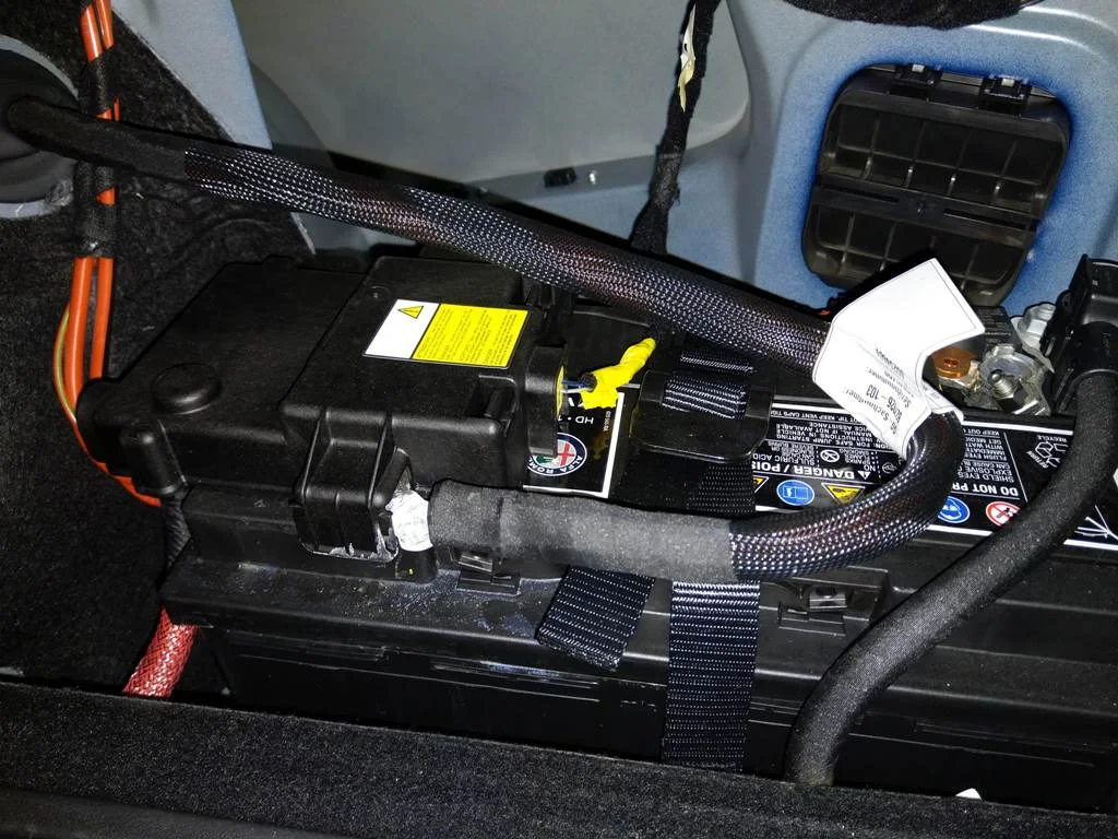

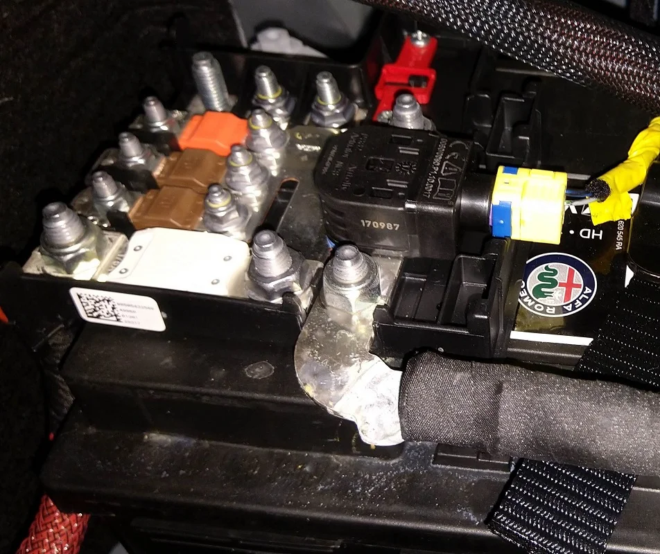

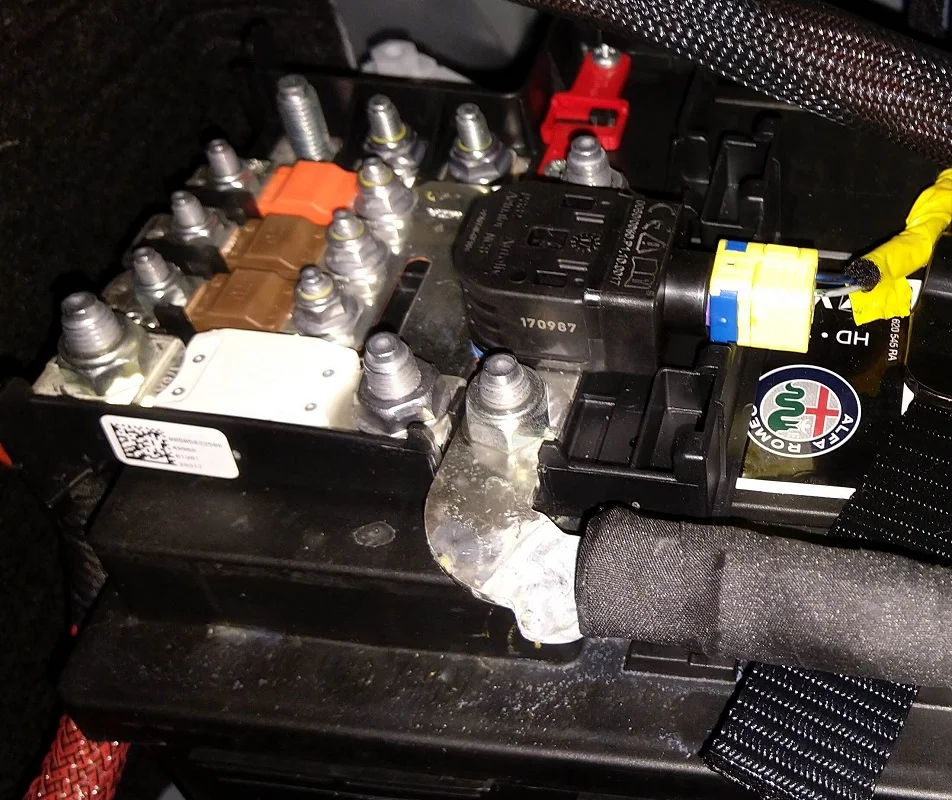

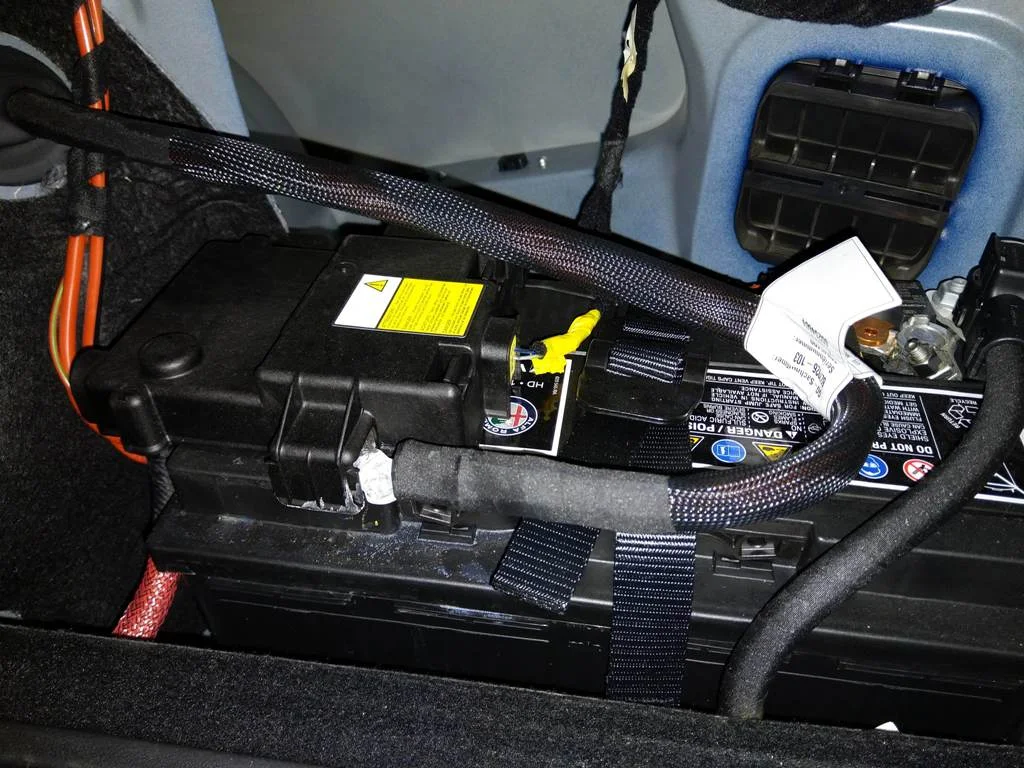

Non ne sarei così sicuro. Ecco la batteria della Giulia di un forumista (di cui, per privacy, non dico il nome). Un po' di ossido in giro c'è, anche se non si vede direttamente l'attacco sul terminale positivo della batteria
Visualizza allegato 291438Visualizza allegato 291439
Ahhhh wowwww🤦 Sinceramente vorrei sapere come fa ad ossidarsi in quel punto .... comunque resta il fatto che a certa gente capitano ben delle cose strane ... Mahhhb

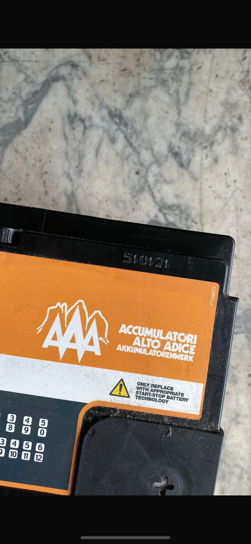

Buona sera

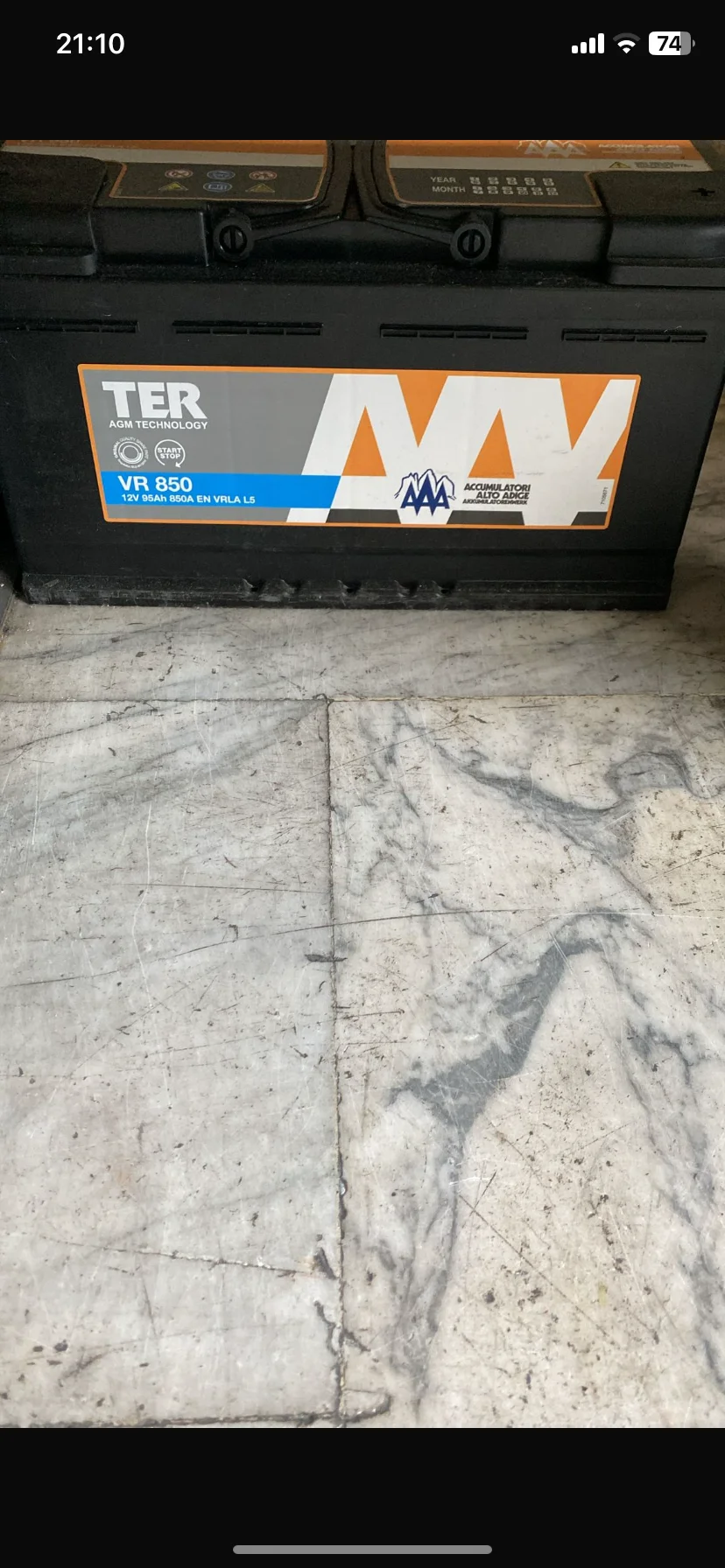

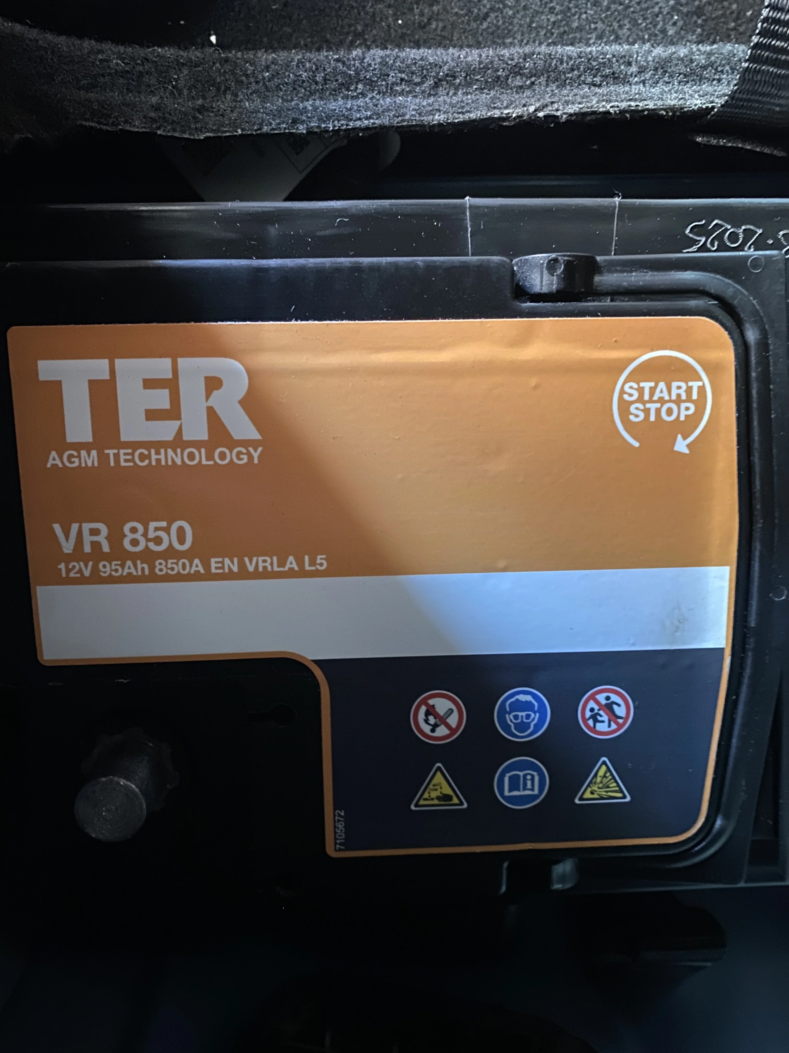

Ho montato la batteria di persona personalmente😂 , l’ho fatto in officina della concessionaria dov’è ho comprato la macchina, li sono di casa e posso muovermi lì dentro , a parte il fatto che son dovuto tornare perché dopo il tagliando non permetteva il reset contatori in quanto dava le strisce al posto dei numeri , risolto tramite una procedura che non è il post adatto per spiegare
Ho montato come ho già scritto una AAA , Accumulatori Alto Adige , consigliato fortemente dal mio ricambista di fiducia definendola una FIAMM.
Mi ha dato due anni di garanzia, è una AGM da 95ah e 850a di spunto
Pesa un accidenti e come misura è uguale nella sua h/l/P a quella originale, ma ha lo zoccoletto inferiore 3 mm piu lungo , per cui ho dovuto un po piegare la lamiera opposta la staffa di ancoraggio .
La batteria è stata fabbricata la decima settimana del 2025 e dopo l’accensione dell’albero di Natale tutto sembra regolare
Confermo che per quanto riguarda la batteria che ho tolto ,era quella originale da fabbrica del 2018 , quindi la mia esperienza su di essa è positiva , i morseti erano in stato impeccabile e non ho fatto nulla prima di montare
Vi aggiorno se ho qualche novità
Metto foto fatte male 🤣🤣🤣
