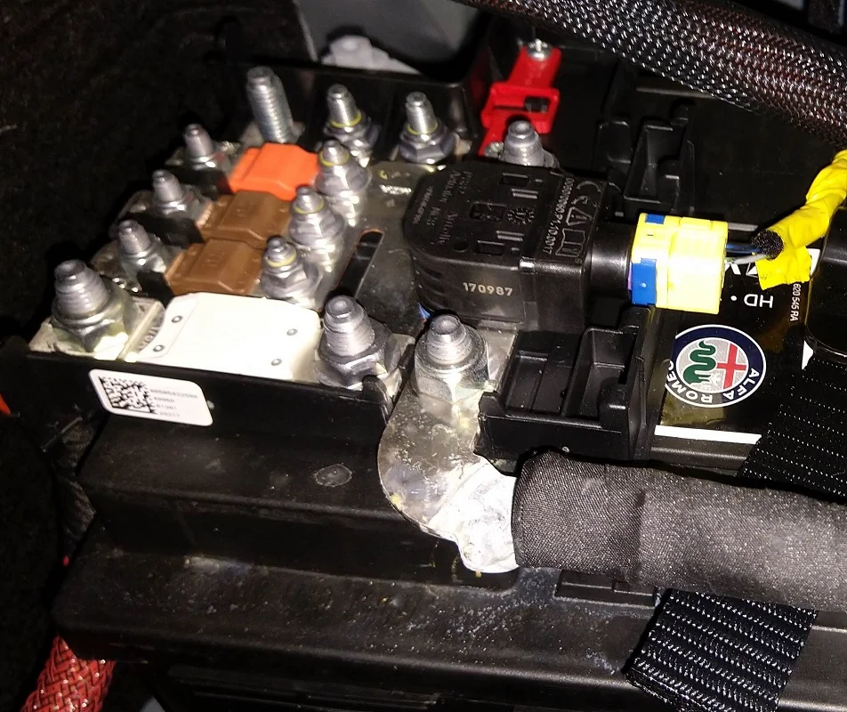

Facci sapere quale monti. Pulisci bene i morsetti e i poli, con carta abrasiva
Ehhh un po' esagerato.... Mica stiamo parlando di una uno dell 80 🤦 sfido a trovare una Giulia con ossido sui poli
Non ne sarei così sicuro. Ecco la batteria della Giulia di un forumista (di cui, per privacy, non dico il nome). Un po' di ossido in giro c'è, anche se non si vede direttamente l'attacco sul terminale positivo della batteria
