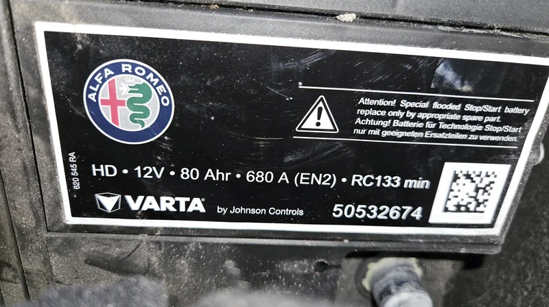

Ragazzi ma come si capisce se monto ancora la batteria originale? La mia auto è del 2017 ed è 3 anni che l'ho presa. Appena presa lo Start and stop funzionava e ho preso l’inibitore. Ora se anche lo disattivo non funziona. Monitorando con ODB non riesco mai a vedere la percentuale di carica sopra il 60%. Nemmeno se lascio il caricabatterie collegato tutta la notte.
L'avviamento avviene bene.
Senza smontarla, ho guardato se vedo delle date ma non vedo nulla.
Monto AGM 95 ah e l'auto ha il climapack.
Grazie.
Una batteria può morire anche in un anno se mantenuta male e di scarsa qualità.
Comunque da come descrivi e da cambiare anche senza fare il test tensione.
Quella di serie è prodotta dalla Varta, sull’adesivo nero puoi leggere il marchio.
La batteria non al 100% la so sente in spunto avviamento che non gira come al solito ma leggermente più piano.. non è semplice da sentire e ci vuole un po’ di pratica.. ma comunque se si sta attenti a quando si avvia il motore si dovrebbe percepire poi e sempre meglio controllare le batterie con strumenti e ogni 4/6 anni massimo sostituire tanto difficilmente durano di più e comunque perdono già abbastanza efficienza dopo 4 anni o poco più…
Cambiala appena puoi. Con una situazione del genere può abbandonarti da un momento all'altro senza preavviso.

Se è AGM, non è originale. In ogni caso, le originali, hanno il logo Alfaromeo
Ciao Ragazzi, oggi ho provato a smontare la batteria,monto questa della foto.
Direi che è ancora originale, dubito che qualcuno la cambi con una originale... Non sono riuscito però a vedere date stampate.
La cosa strana è che mi aspettavo di avere la batteria da 95Ah. Perché ho volante riscaldato,ecc. Che dite??? Quando montavano la 95?
Grazie.
