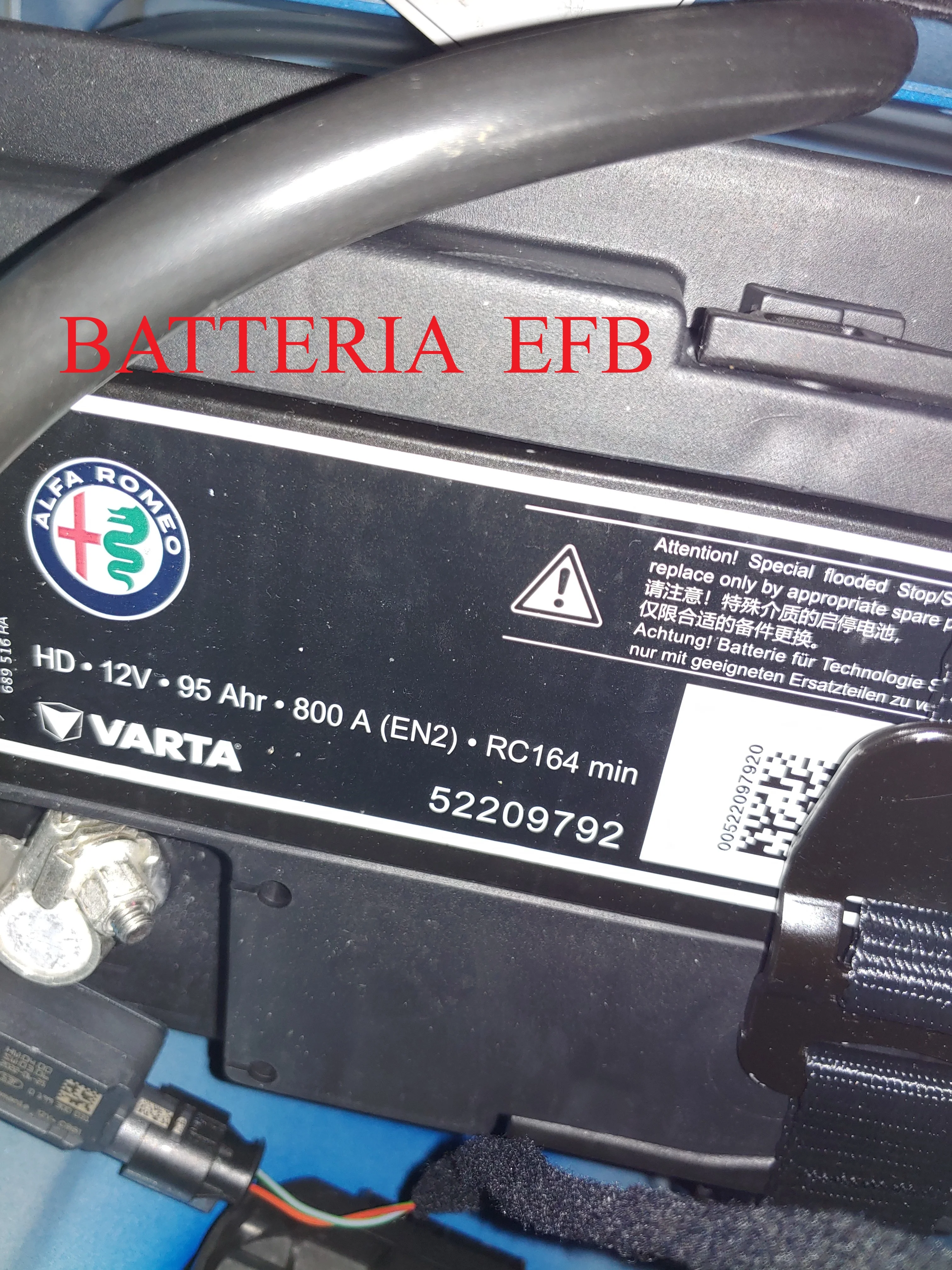

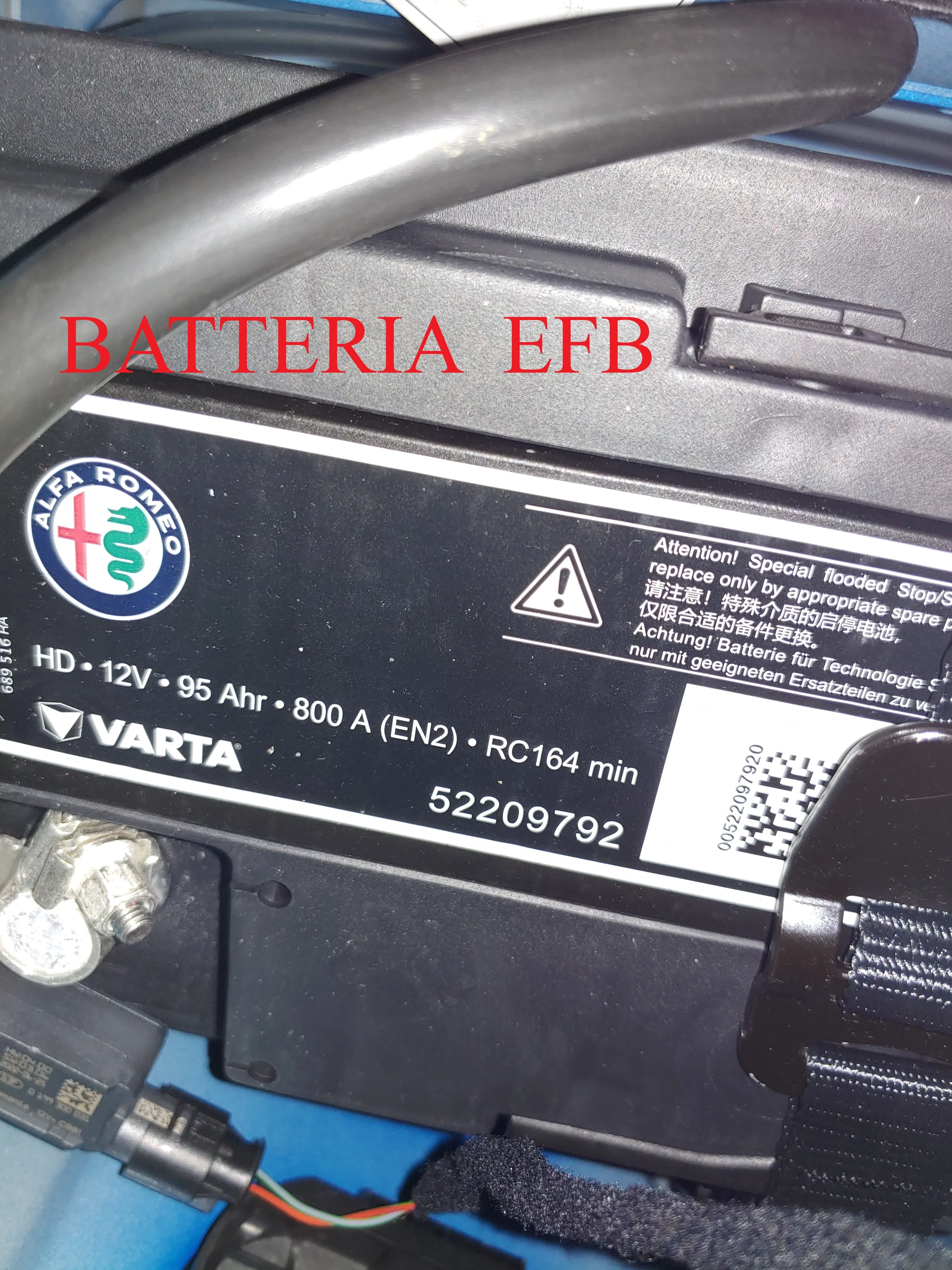

Ciao Ragazzi, oggi ho provato a smontare la batteria,monto questa della foto.
Direi che è ancora originale, dubito che qualcuno la cambi con una originale... Non sono riuscito però a vedere date stampate.
La cosa strana è che mi aspettavo di avere la batteria da 95Ah. Perché ho volante riscaldato,ecc. Che dite??? Quando montavano la 95?
Grazie.
Visualizza allegato 292251
Puoi montare tranquillamente la 80ah EFB, le nuove hanno lo spunto da 800A quindi più potente di questa.
Anche la mia Giulia con volante e simili riscaldati, monta la 80ah

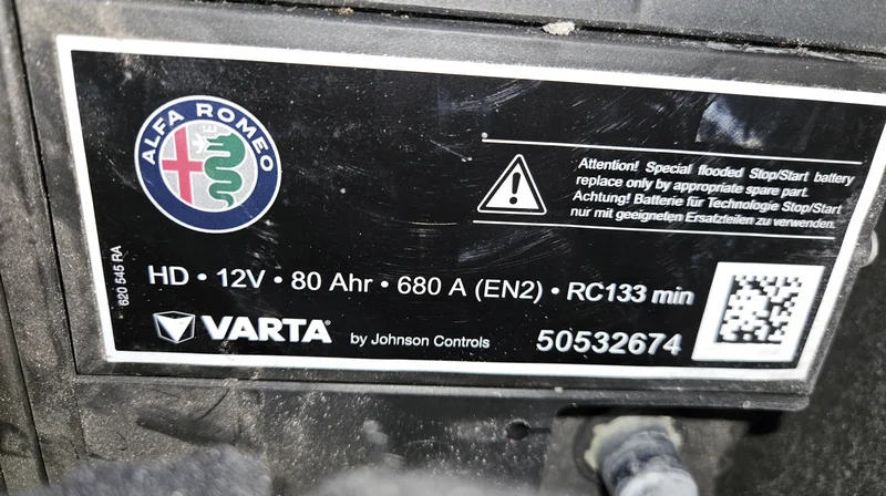

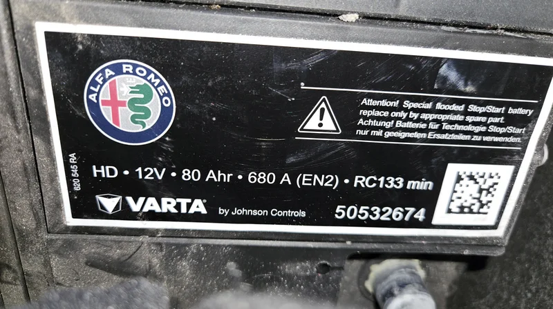

Io ho la Giulia benza veloce MY2022 con pack clima freddi...alternatore maggiorato, sedili riscaldati, ecc e monto questa che allego
    1.5 MB · Visualizzazioni: 42
Reazioni: VURT
Anche io monta l’alternatore maggiorato, 180A ma la batteria è 80ah
