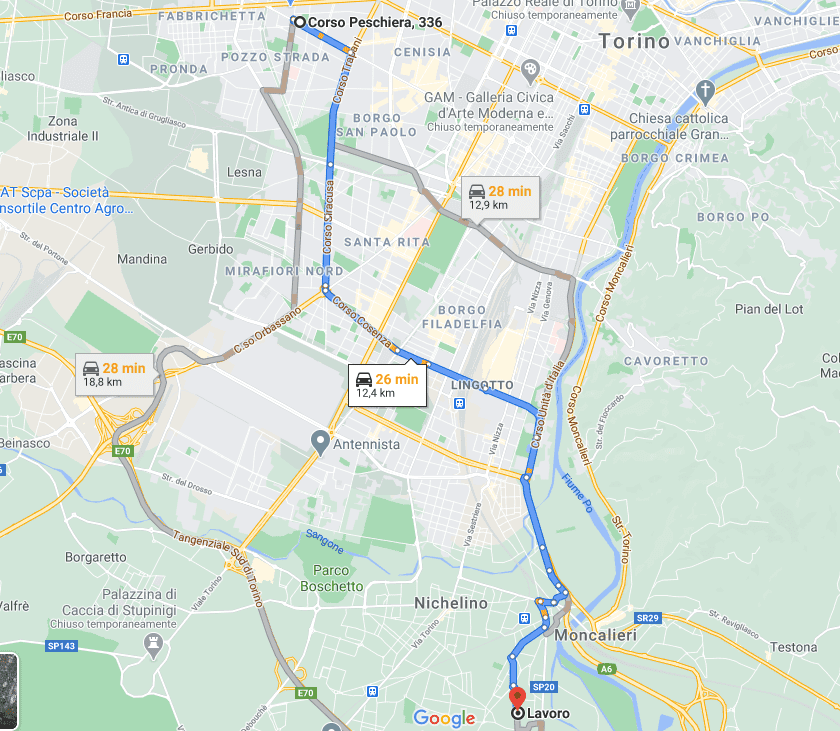

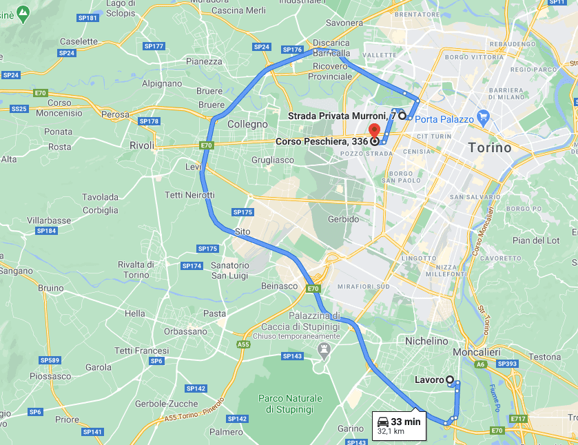

Circa 1.5 km/l di differenza come consumo urbano constatato da me in 1 pieno con S&S attivo o spento. Ovviamente a favore dello S&S attivo.
In termini pratici, con S&S attivo copro tranquillamente sui 15 km/l in urbano. Con S&S non attivo scendo a 13.5 km/l.
1,5 km/l non sono pochi... In che contesto urbano ti muovi? quando lo S&S entra in funzione i periodi di fermo sono significativi?
Vero che l'avviamento a freddo è "più grasso" in automatico, soprattutto da quando hanno smesso di usare i carburatori a favore dell'iniezione elettronica (che infatti ha visto scomparire la leva dello starter), ma credo che il carburante utilizzato con motore al minimo sia proprio... minimo e comunque inferiore a quello che serve per la messa in moto (anche a caldo). Quindi con un fermo di 2/3 secondi (che è il mio caso) non giurerei che si produca un risparmio di carburante (ma sarei felice del contrario dato che io lo S&S lo lascio attivo)
Percorso al mattino
Percorso la sera al ritorno
Il percorso mattutino comprende parecchio traffico e numerosi semafori.
Il percorso serale altrettanto traffico, meno semafori ovviamente.

Beh ma è ovvio, voglio dire, durante la marcia mica interviene lo start&stop.
Certo se in un tragitto di 15 km ti trovi solo 2-3 volte ad arrestare la marcia la differenza è pressoché nulla.
Intendevo che non dipende tanto dal numero delle soste, ma dal fatto che le soste siano sufficientemente prolungate, cosa che capita quasi solo in presenza di semafori.
