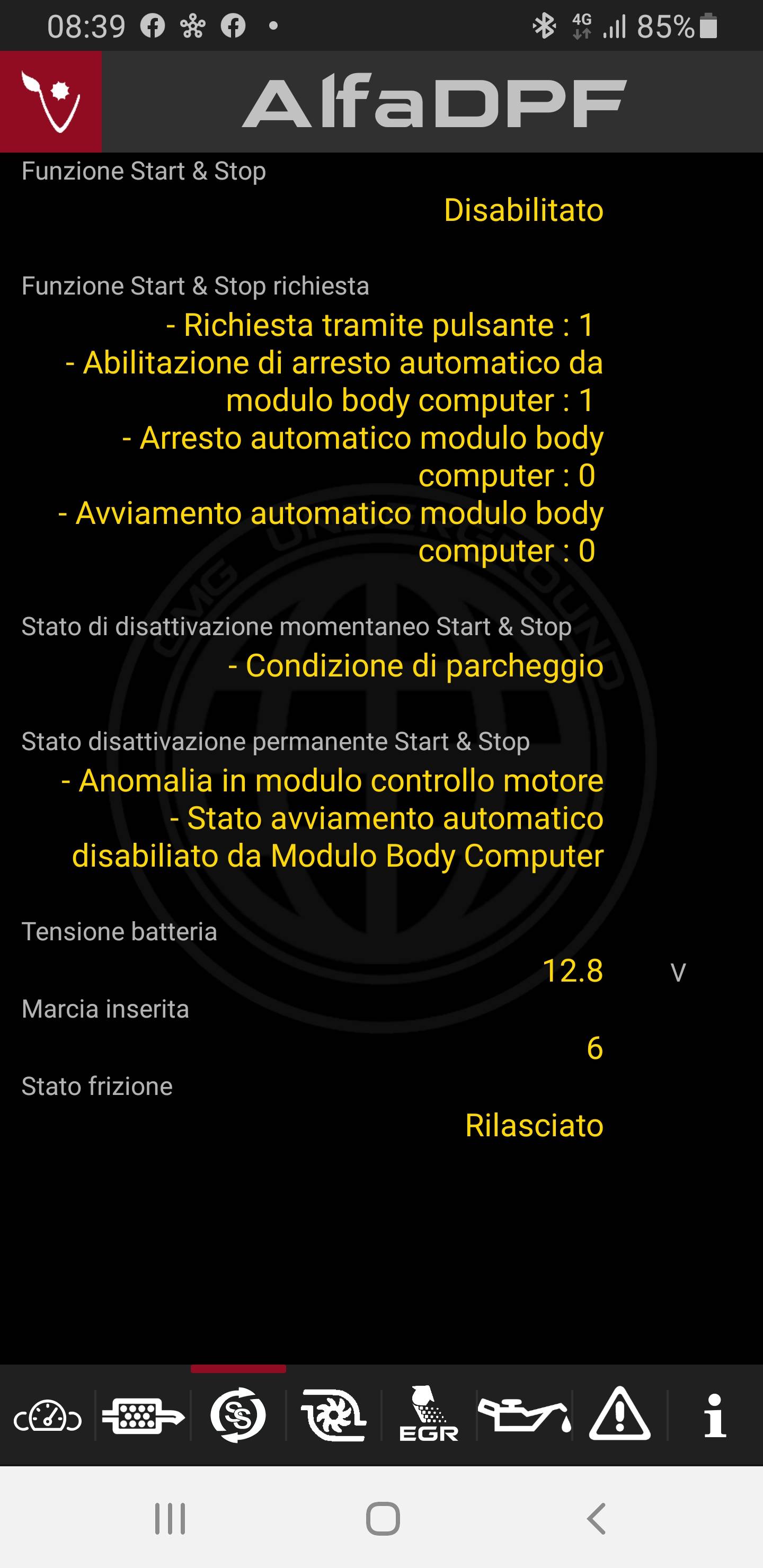

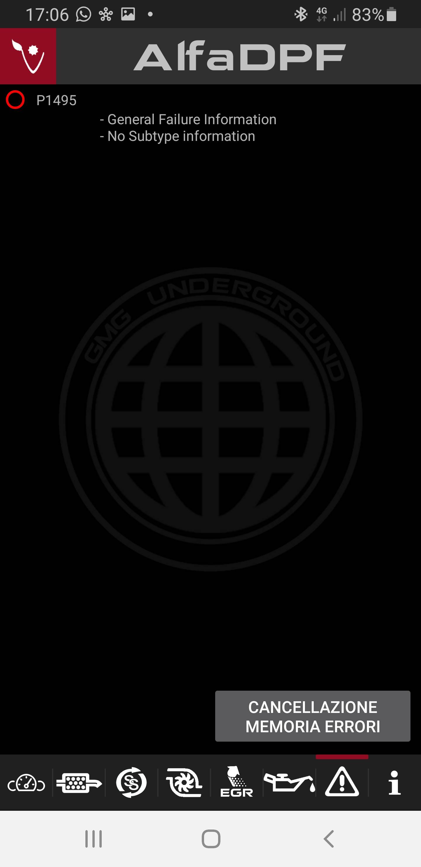

Dopo 3 giorni dal montaggio della batteria si sono riaccese delle spie per poi spegnersi, con alfadpf mi porta la situazione allegata ed errore P1495, lo start&stop non va.

Il codice di errore P1495 dovresti rilevarlo con il Multiecuscan o ancora meglio in officina perché è un po' strano su Giulia e potrebbe essere una lettura non corretta dell'errore data dal software AlfaDPF.

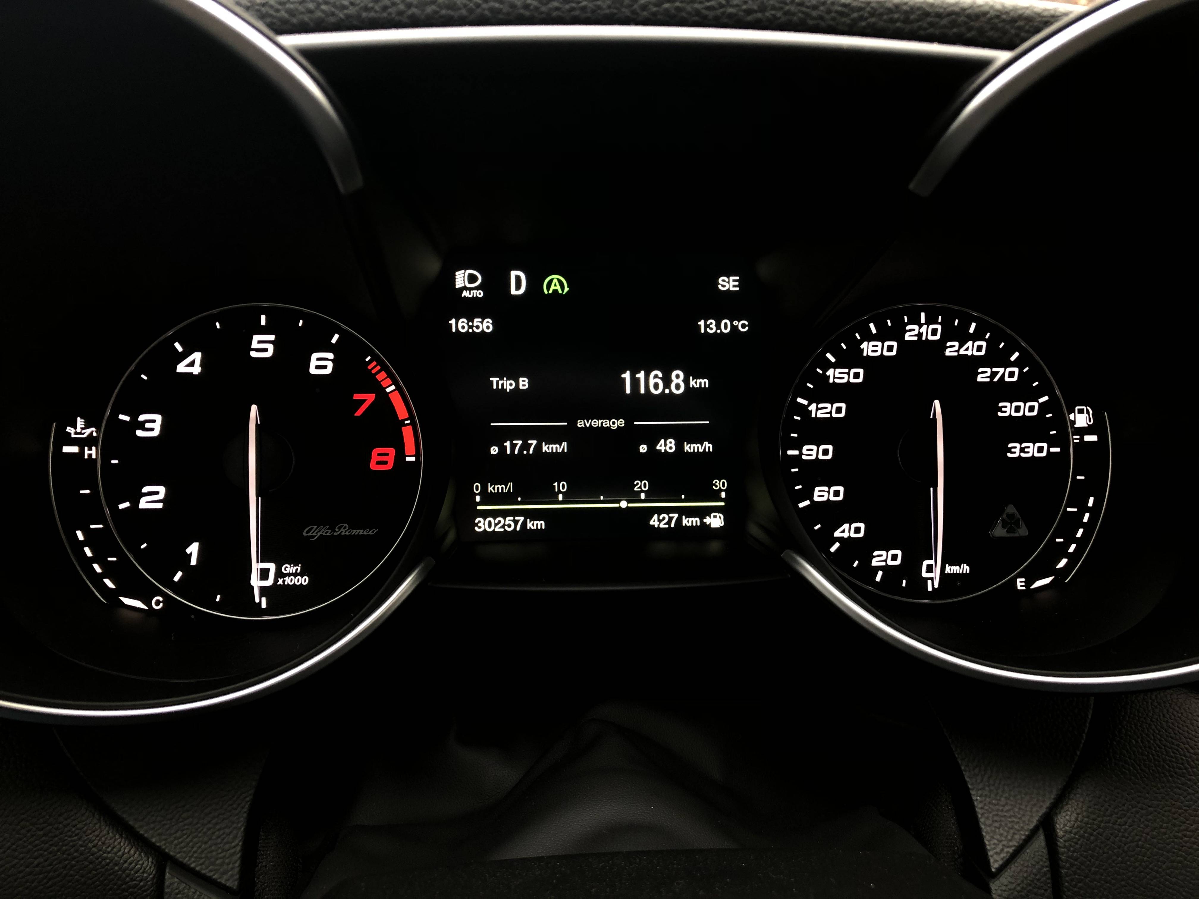

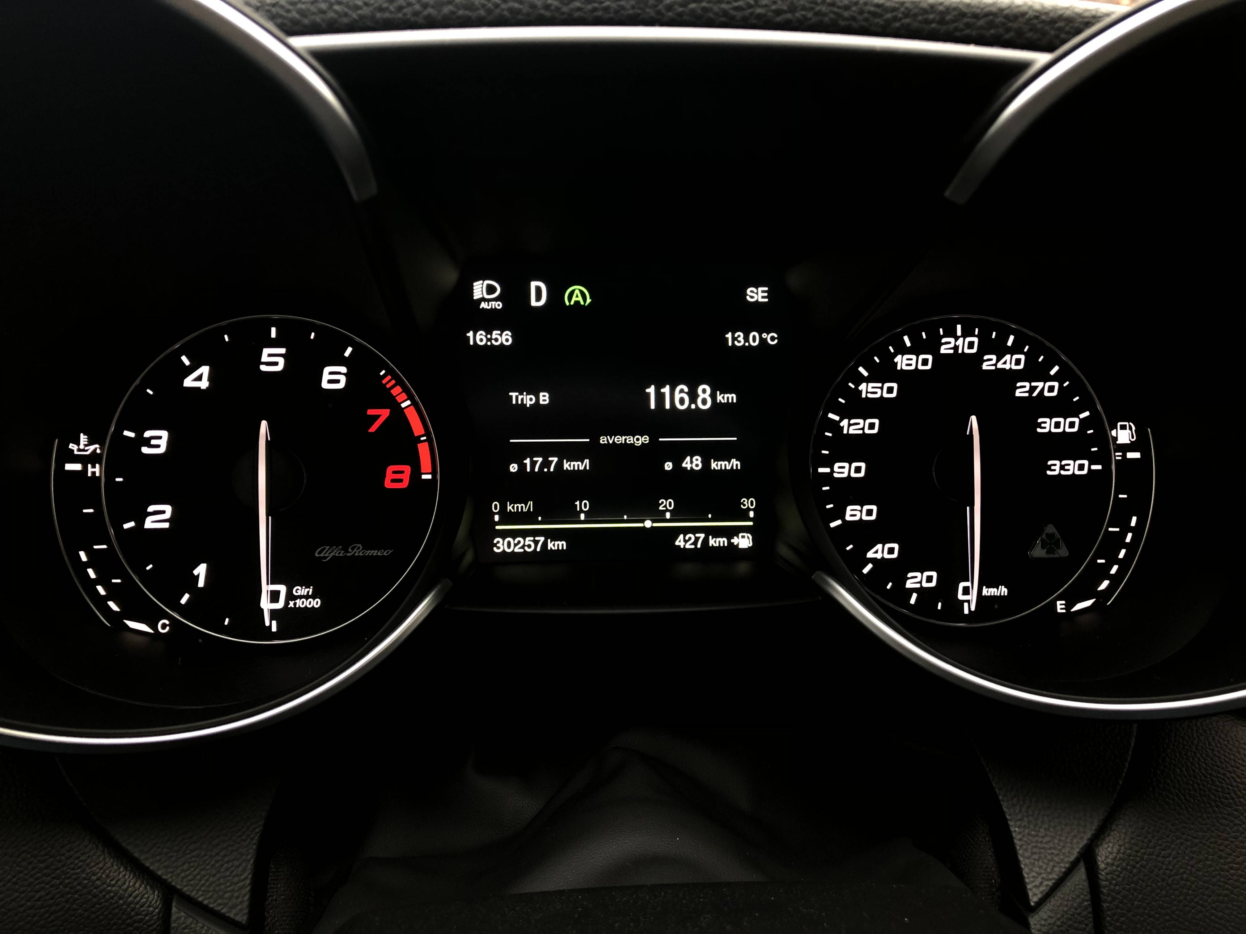

Comunque, almeno per la mia tipologia di percorsi, lo Start&Stop attivo fa davvero tanto.
Fa anche più caldo in questi giorni ma prima del tagliando la media era attorno ai 15 km/l con Start&Stop non funzionante. Vedremo come chiuderò il pieno ma ora sembra tornata ai soliti consumi di sempre.

A me al momento non si inserisce poiché anche in movimento la rileva come in posizione di parcheggio, forse con la batteria scarica aveva memorizzato qualche avaria infatti mi era apparso il messaggio di avaria sistema freno stazionamento.
