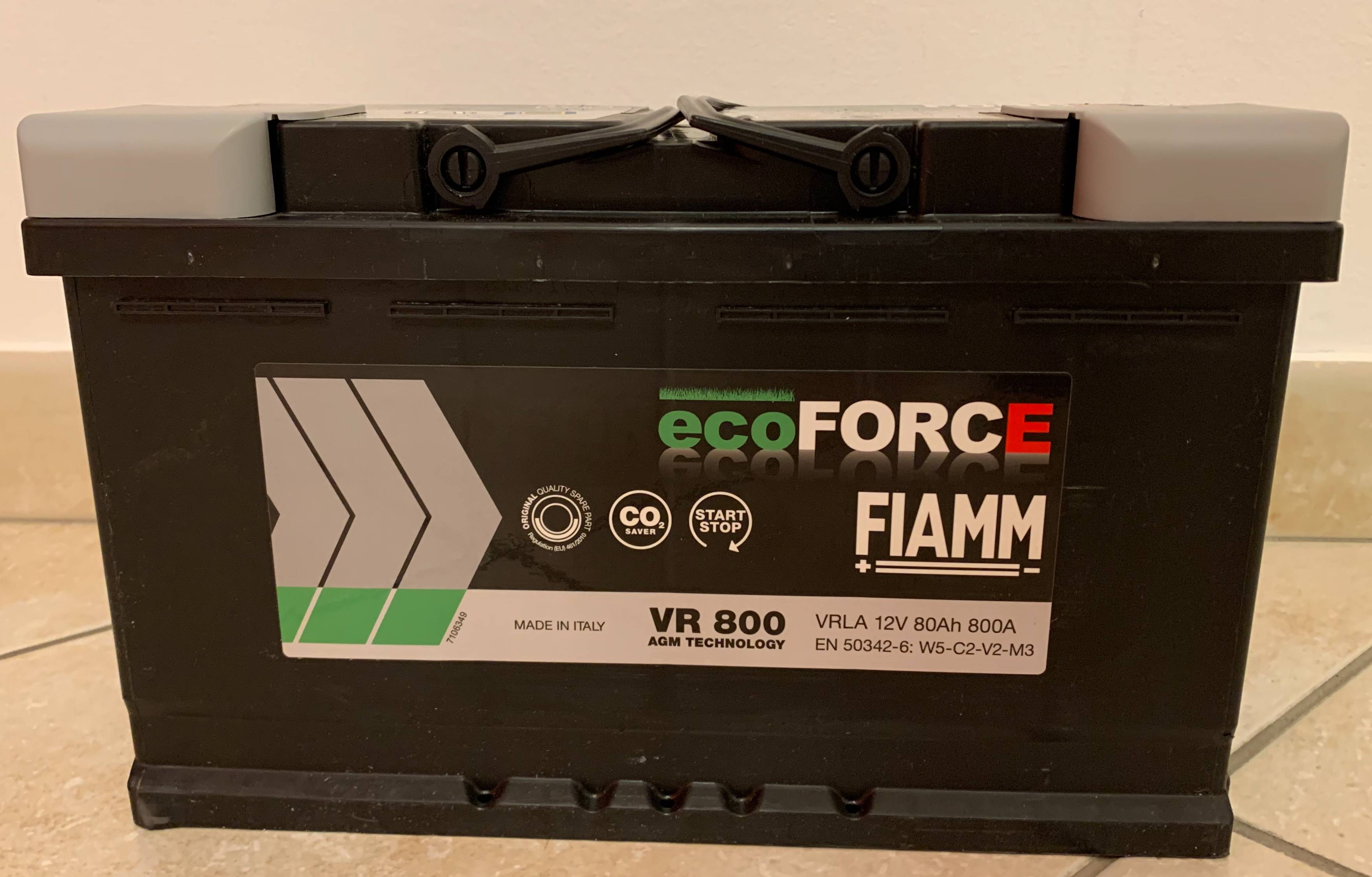

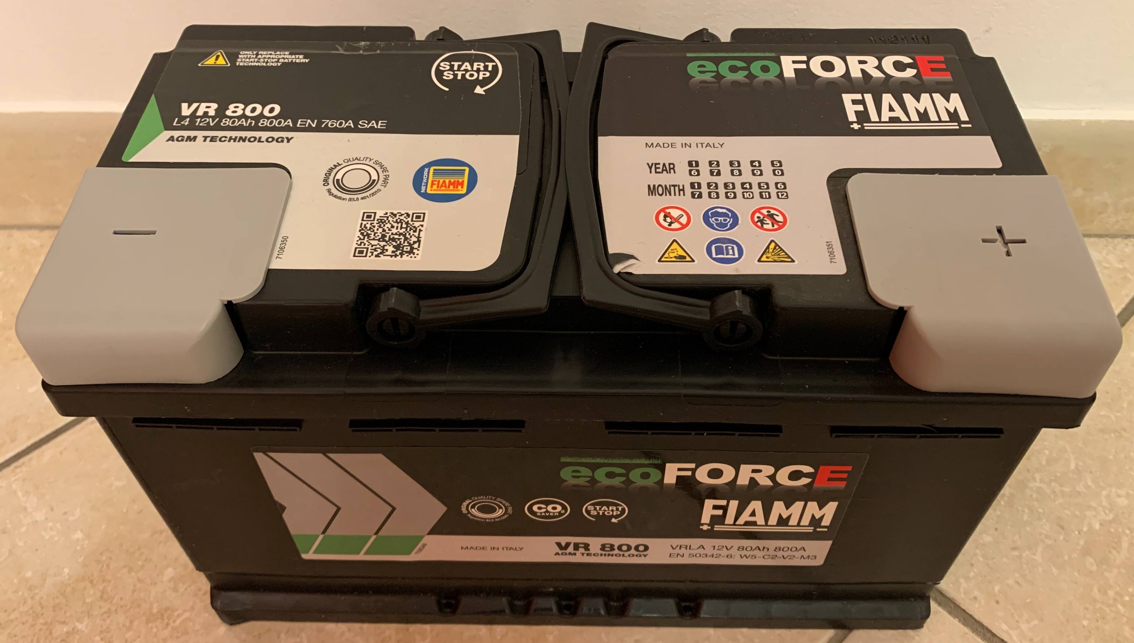

Grazie dei consigli ed a quegli impavidi che hanno testato per primi l’AGM sulla nostra bimba; sono convinto che se fosse stata di primo equipaggiamento avrebbe ridotto almeno di un terzo le segnalazioni per noie elettriche. Avrei preferito farla sostituire al mio meccanico ufficiale ma difficilmente avrebbe potuto/voluto fornirmi una tipologia diversa.
Ho deciso di andare sul Made in Italy di qualità:
Ho deciso di andare su FIAMM perché mi sono sempre trovato bene in passato e mi auguro che accada anche questa volta.
L’unico dubbio che ho avuto è che sul sito Varta le AGM vengono vendute come liberamente sostituibili alle AFB-EFB mentre su quello di Fiamm consigliano di mantenere la stessa tipologia qualunque essa sia, ma credo sia soltanto un cautela in più della casa italiana.
Appena ho tempo la monto e vi faccio sapere.
Qualche dato: tensione di consegna 12,72V, la Varta originale di 4 anni da OBD ormai me ne da meno di 12,3V. Sono curioso di vedere quanto mi segnerà da OBD una volta montata quella nuova
Visualizza allegato 225798Visualizza allegato 225799
E' la stessa che uso anch'io, per ora va benone (ma ok, ha 4 mesi...)
Tiro ad indovinare 12,47... :D
Io prima di montarla una caricata gliela darei
