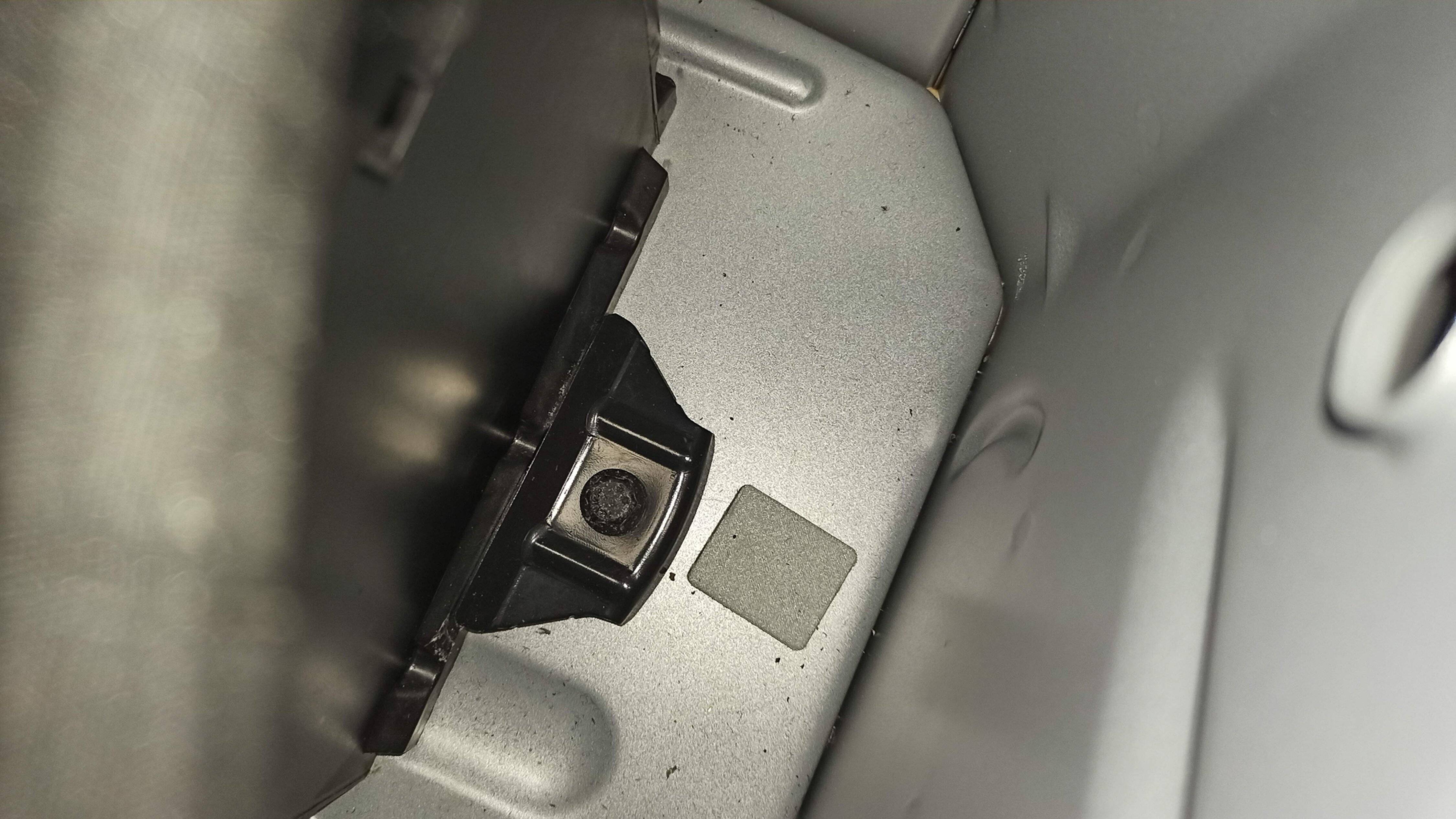

Anche io ho il pack climi freddi ma non riesco a leggere che capacità abbia la batteria senza togliere i morsetti con la fisibiliera.
Dalla foto che hai messo presumo avere anche io una 80ah perché la toppa dovrebbe coprire il secondo foro per il fissaggio della batteria maggiorata.

Si anche la mia monta una 80Ah.
Solo una domanda: accedendo al vano non mi sembra ci sia spazio...come ci entrano i 5cm in piu?
@JenaPlissken nemmeno la mia monta la 95ah di serie, misteri...
La L5 rispetto alla L4 è 38 mm più lunga. Se togli quella toppa che vedi nella foto c'è il foro per fermare la L5.

Si è una 80Ah.

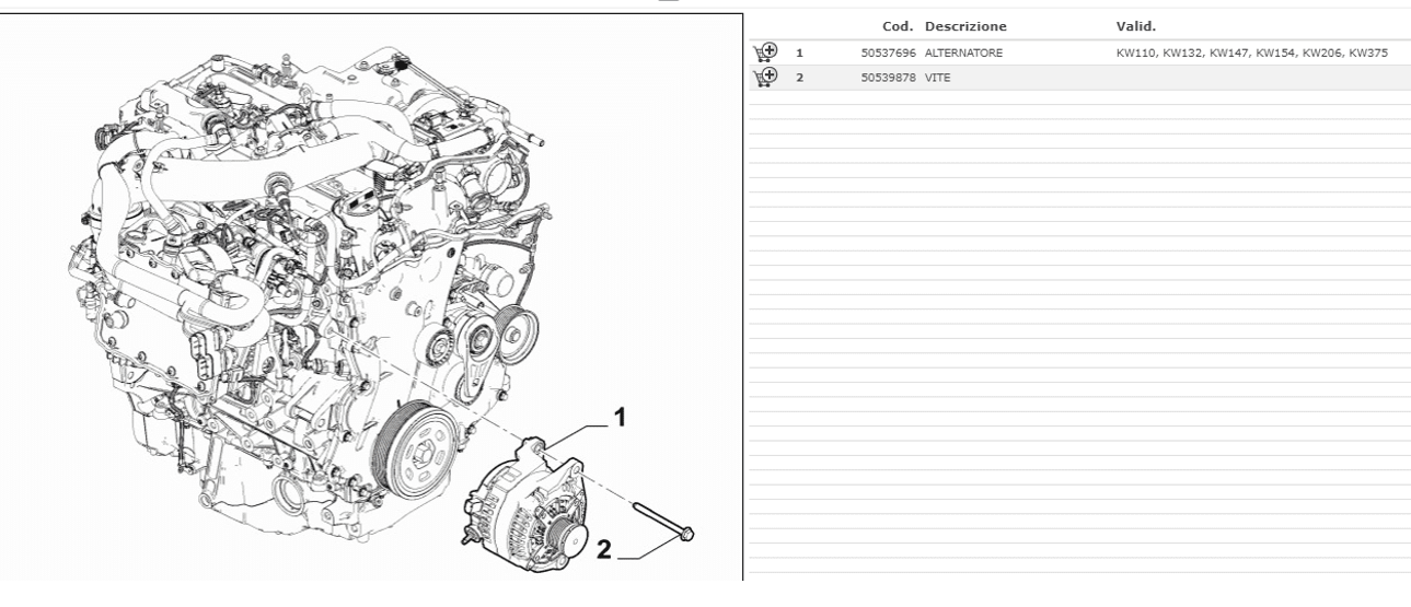

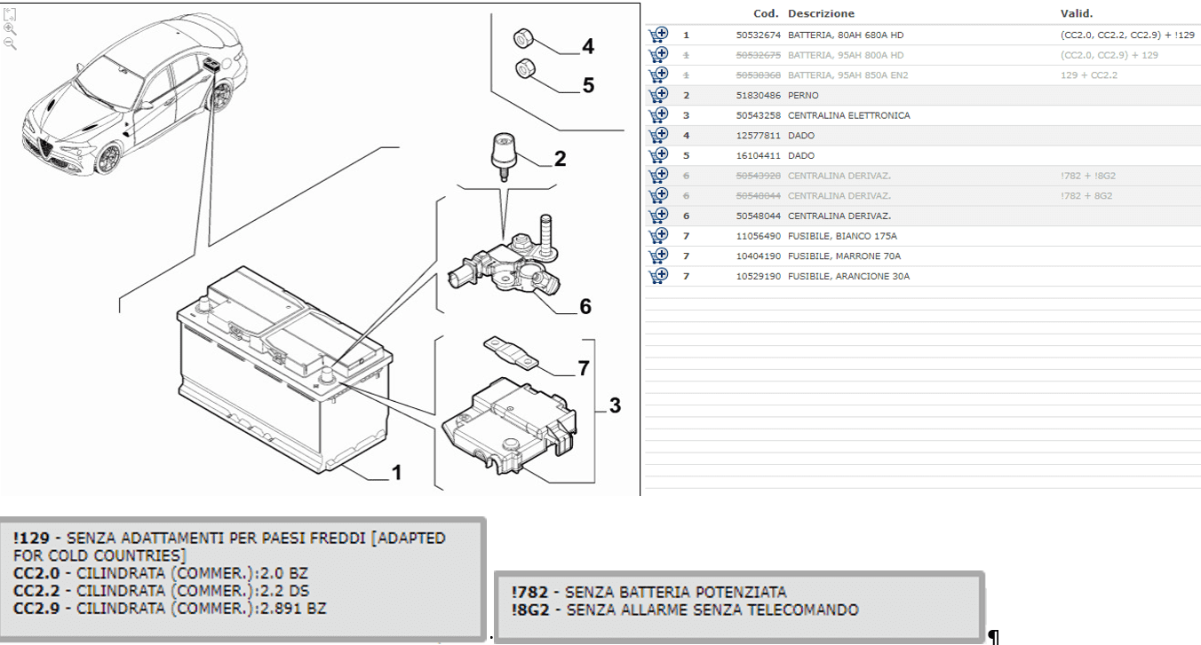

Ma le vetture con "Pack Clima Freddo" non hanno un alternatore più potente e la batteria 95 Ah di serie?
La Varta F21 è 80 Ah.
Secondo me no... Mentre vengono riportati codici diversi per le batterie (climi freddi hanno la 95Ah) e per il sensorie IBS (batteria potenziata o meno, qualunque cosa significhi), per l'alternatore io ne vedo uno solo per tutte le verioni:
Cioè, l'IBS non è uno solo per le due batterie? Io l'ho cambiata in garanzia e mi hanno montato quella potenziata ma l'IBS non me lo hanno cambiato nonostante glielo avessi menzionato.
