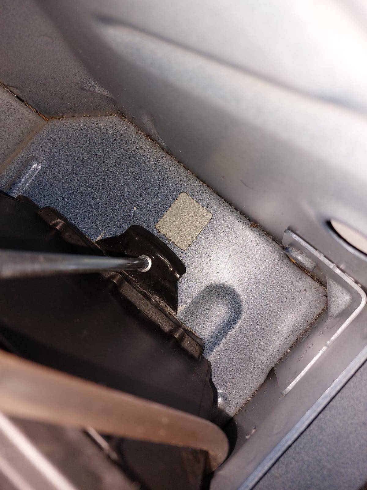

Solo una domanda: accedendo al vano non mi sembra ci sia spazio...come ci entrano i 5cm in piu?
@JenaPlissken nemmeno la mia monta la 95ah di serie, misteri...
