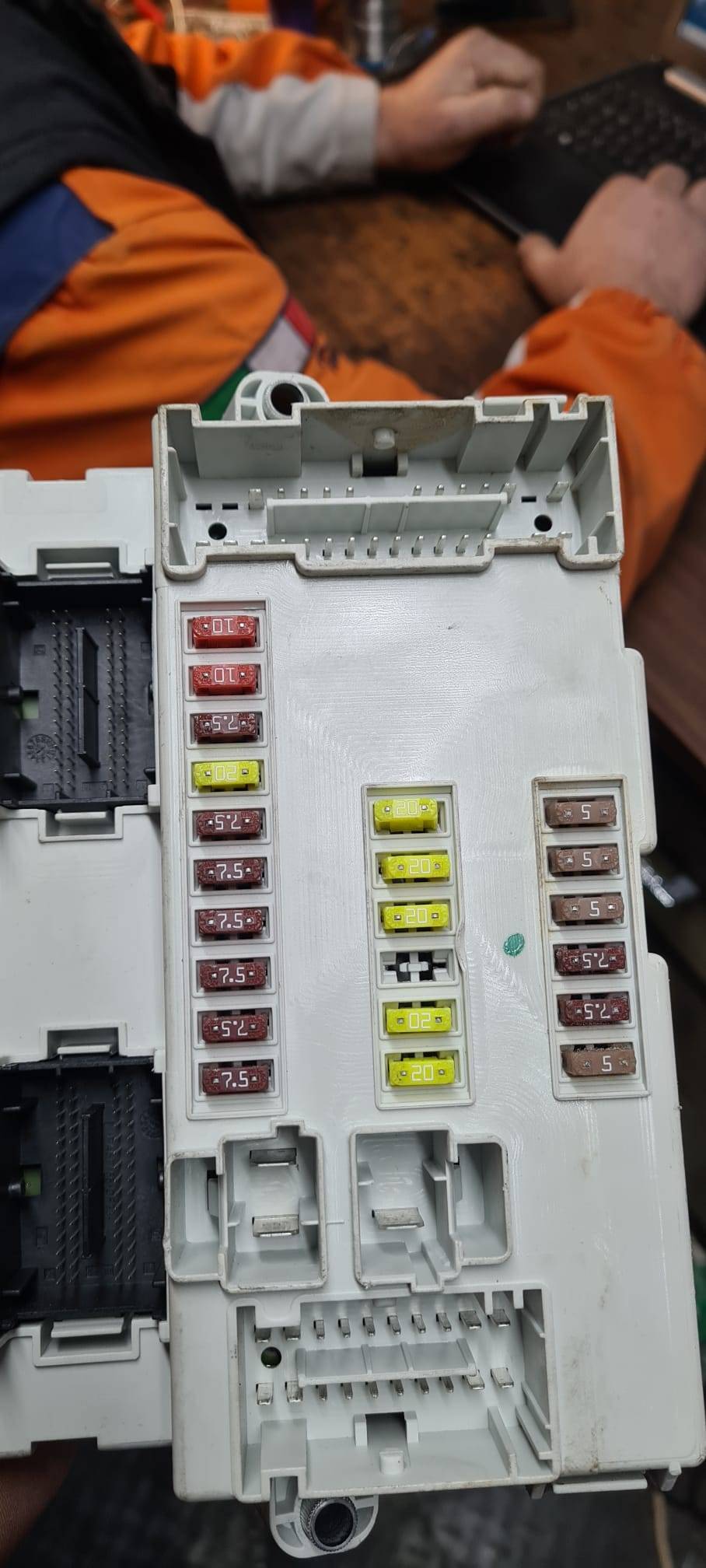

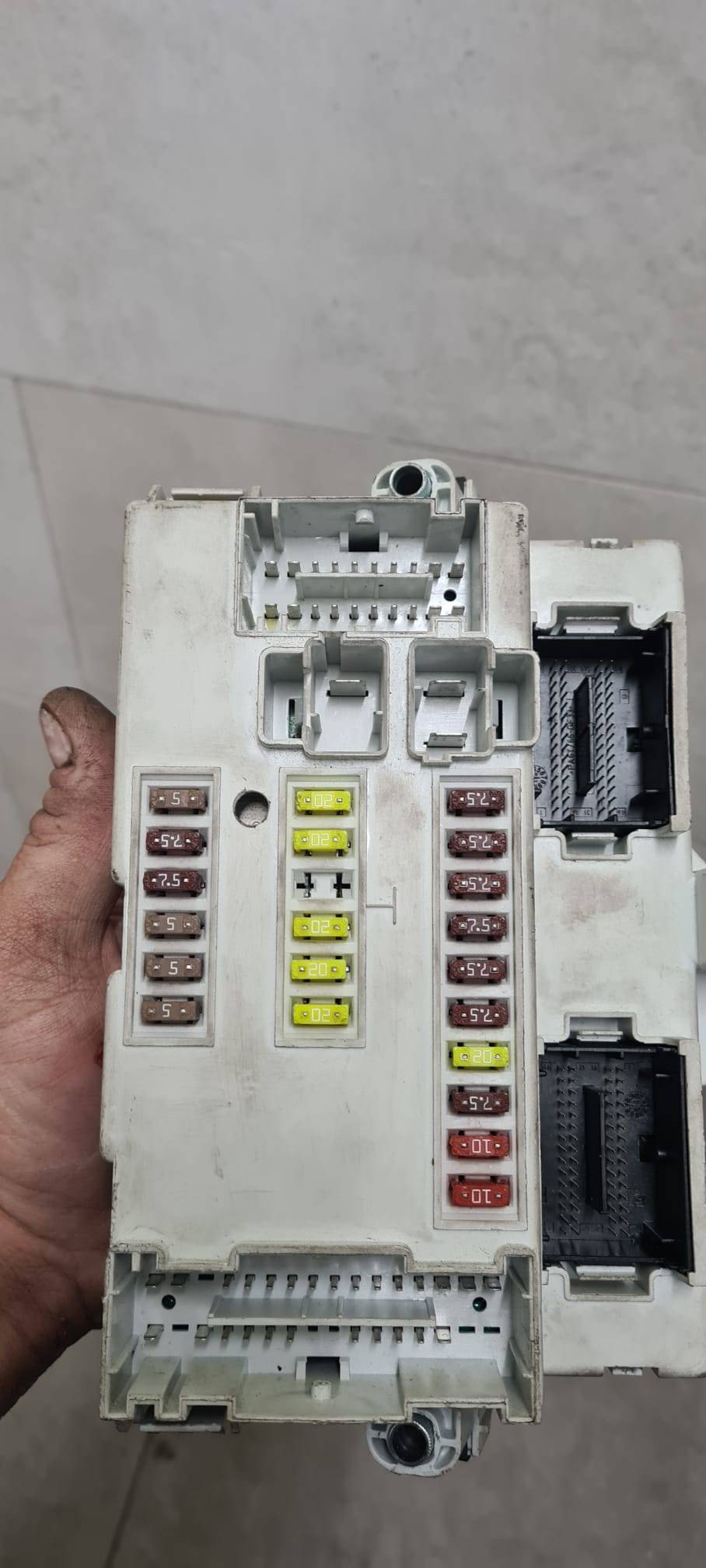

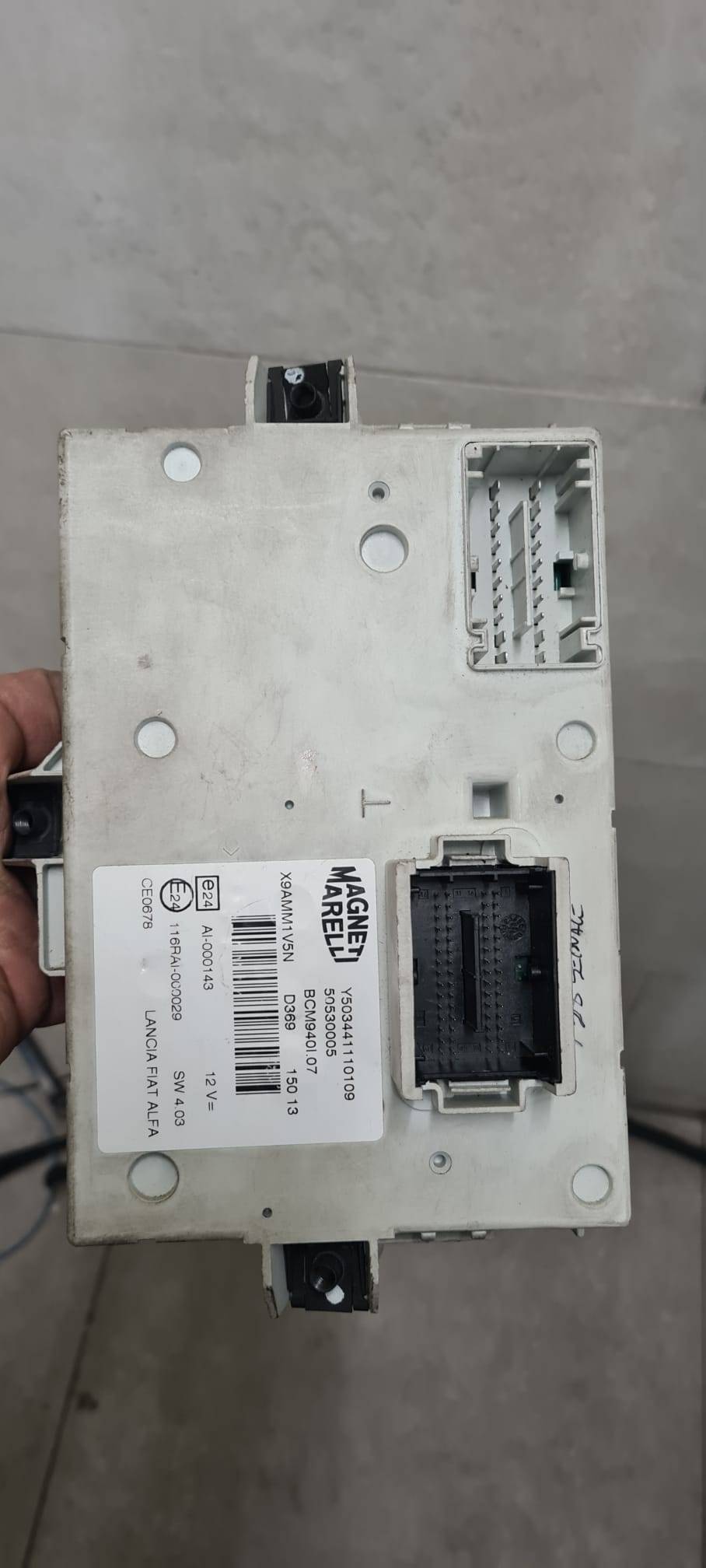

Salve amici alfisti qualcuno può aiutarmi a trovare questo body visto che avevo un problema ai tergicristalli anteriori praticamente morti non andavano propio più o portato la macchina da un elettrauto che dopo giorno mi dice che con svariate prove e il body lo smonta per provare a ripararlo e ora mi ritrovo una Giulietta che non funzionano i tergi anteriori e in più fendinebbia lato passeggero morto e anche pompa acqua posteriore che non va più aiutarmi grazie

Scusa e se invece lo riprogramma come body nuovo?? Se ai un consiglio di come posso risolvere ne sarei davvero felice grazie
Guarda, per come la so io, il meccanico deve collegarsi ai server FCA con il WiTech, e da lì scaricare tutta la "configurazione" della vettura sulla base del telaio.
Per poter fare questa operazione, ed essere autorizzato a scaricare queste informazioni, l'officina deve aprire un ticket di richiesta a FCA la quale, in base a cosa deve essere riprogrammata, può lasciar fare il tutto all'officina, offrire supporto telefonico o anche inviare un ingegnere di chi produce la centralina a fare l'intervento (questo succede ad esempio sulla centralina del TCT in caso di malfunzionamento imputabile al software).
Premesso tutto ciò, io dubito che un'officina attivi un'iter di questa portata per lavorare una centralina usata della quale nessuno ne può garantire la PERFETTA funzionalità.
FORSE, fanno un intervento del genere per sostituire il body con uno NUOVO; ma i costi così lievitano.
Poi, ti ripeto, spero per te di sbagliarmi e che tu risolva contenendo tempi e costi.

Osservazioni corrette... 👍 Facci sapere se risolvi e come ...potrebbe servire a tutti...;)
P.S. Oggi da un mio amico rottamaio è venuto un meccanico e ha preso quello di una Grande Punto da ricodificare...:oops:

Grazie per la risposta è per i consigli vi terrò aggiornati al momento sperando arrivi presto visto che sto usano i tergi anteriori con un tasto separato a una velocità 😂😱
