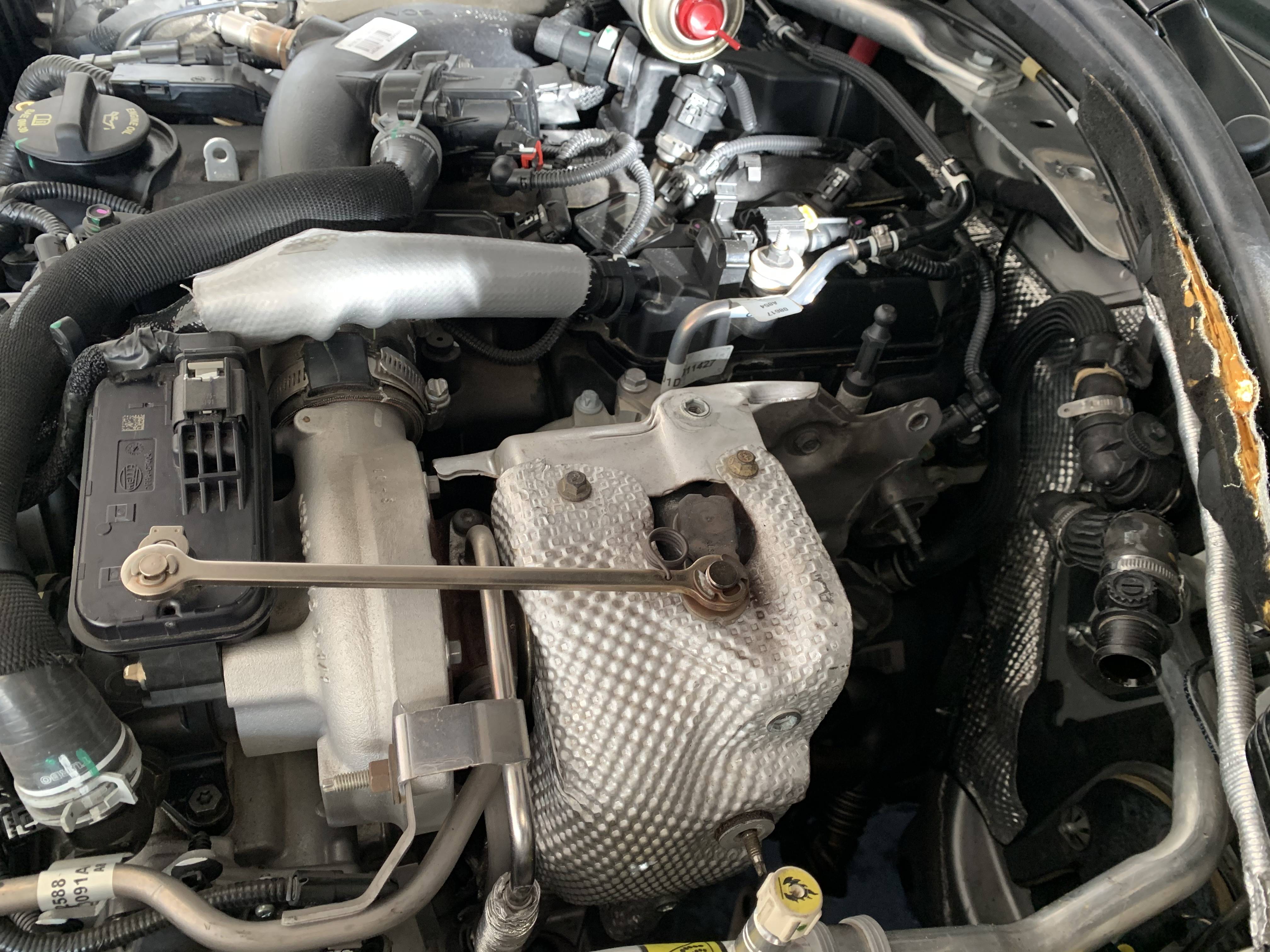

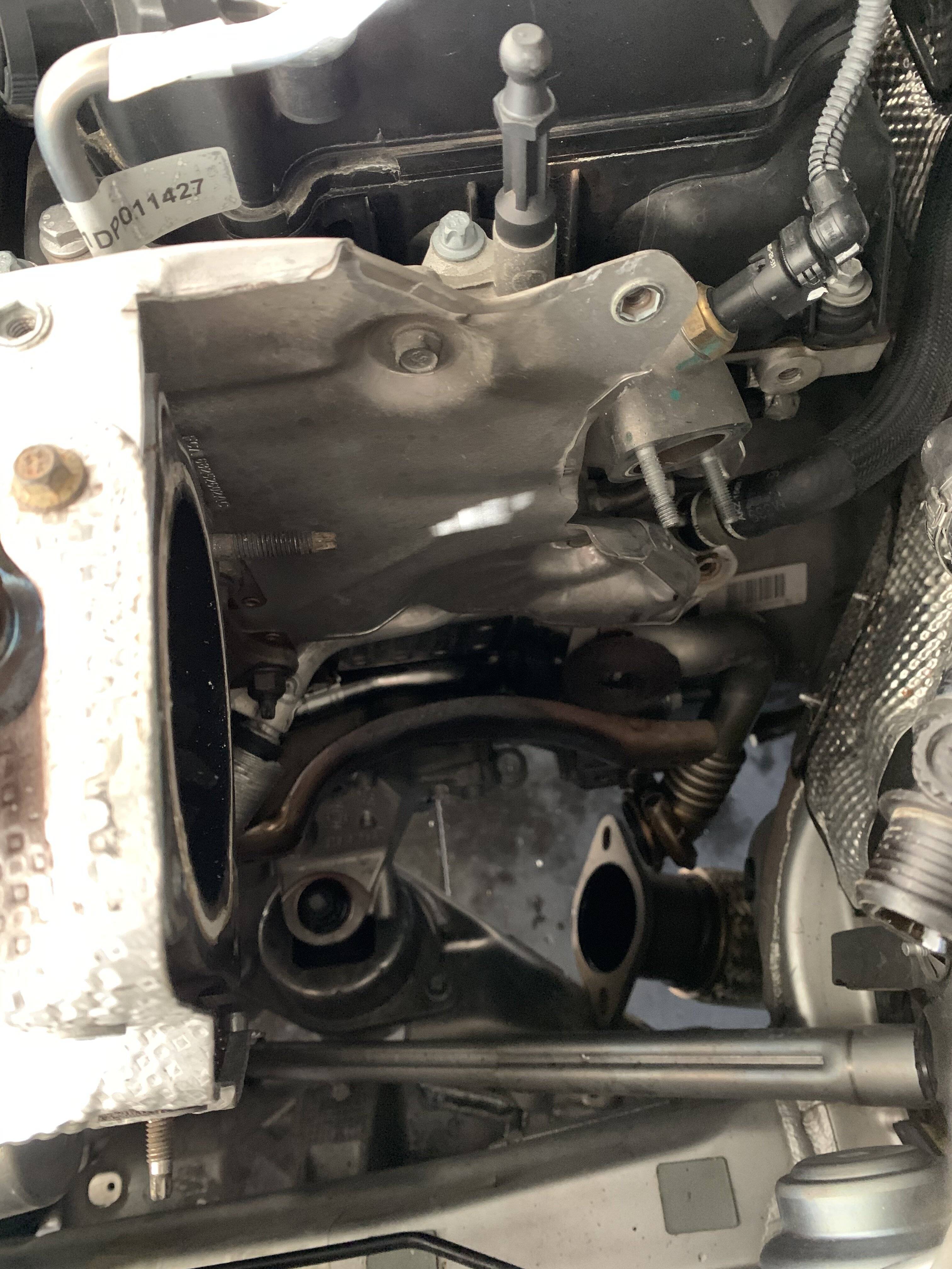

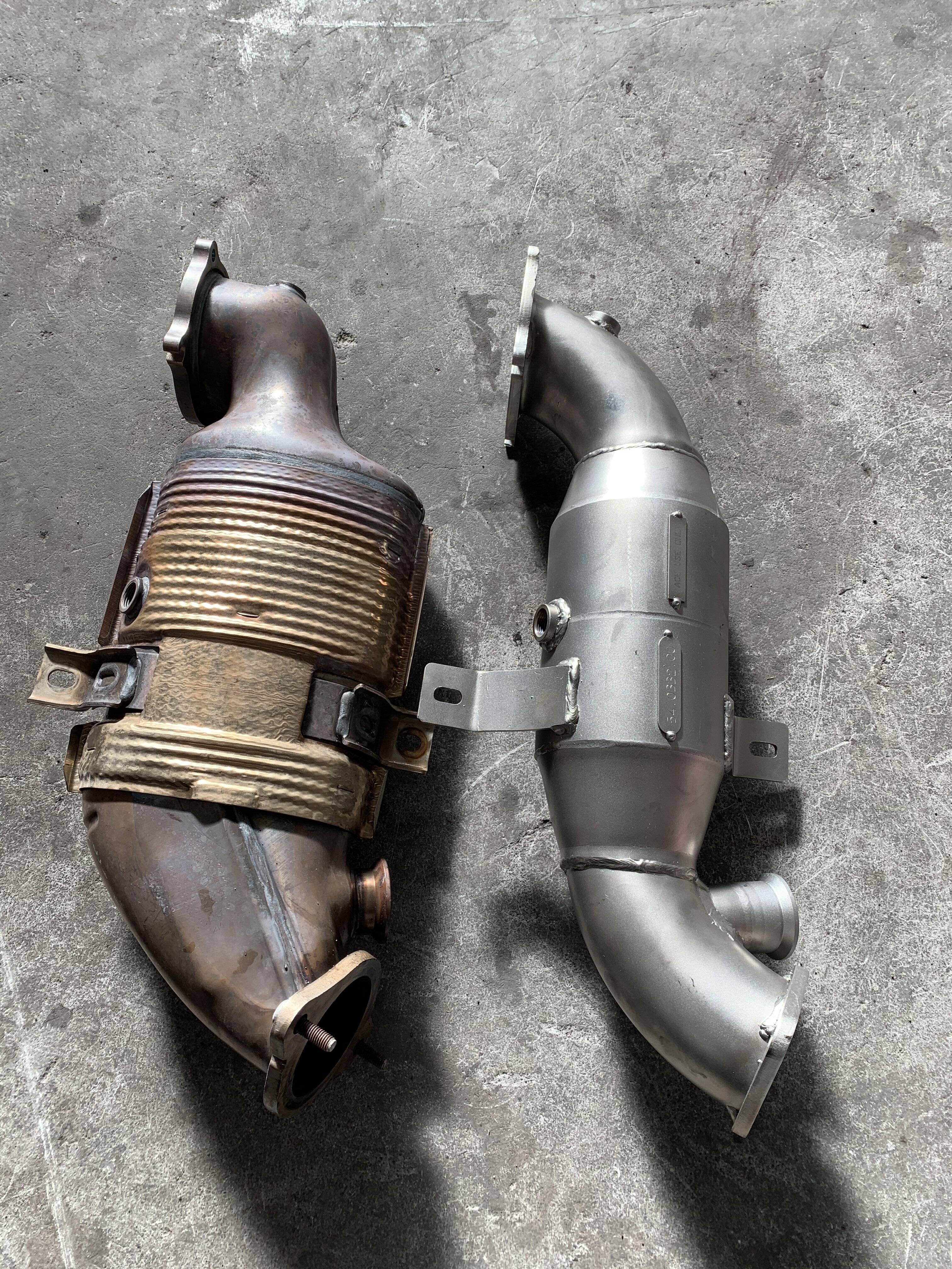

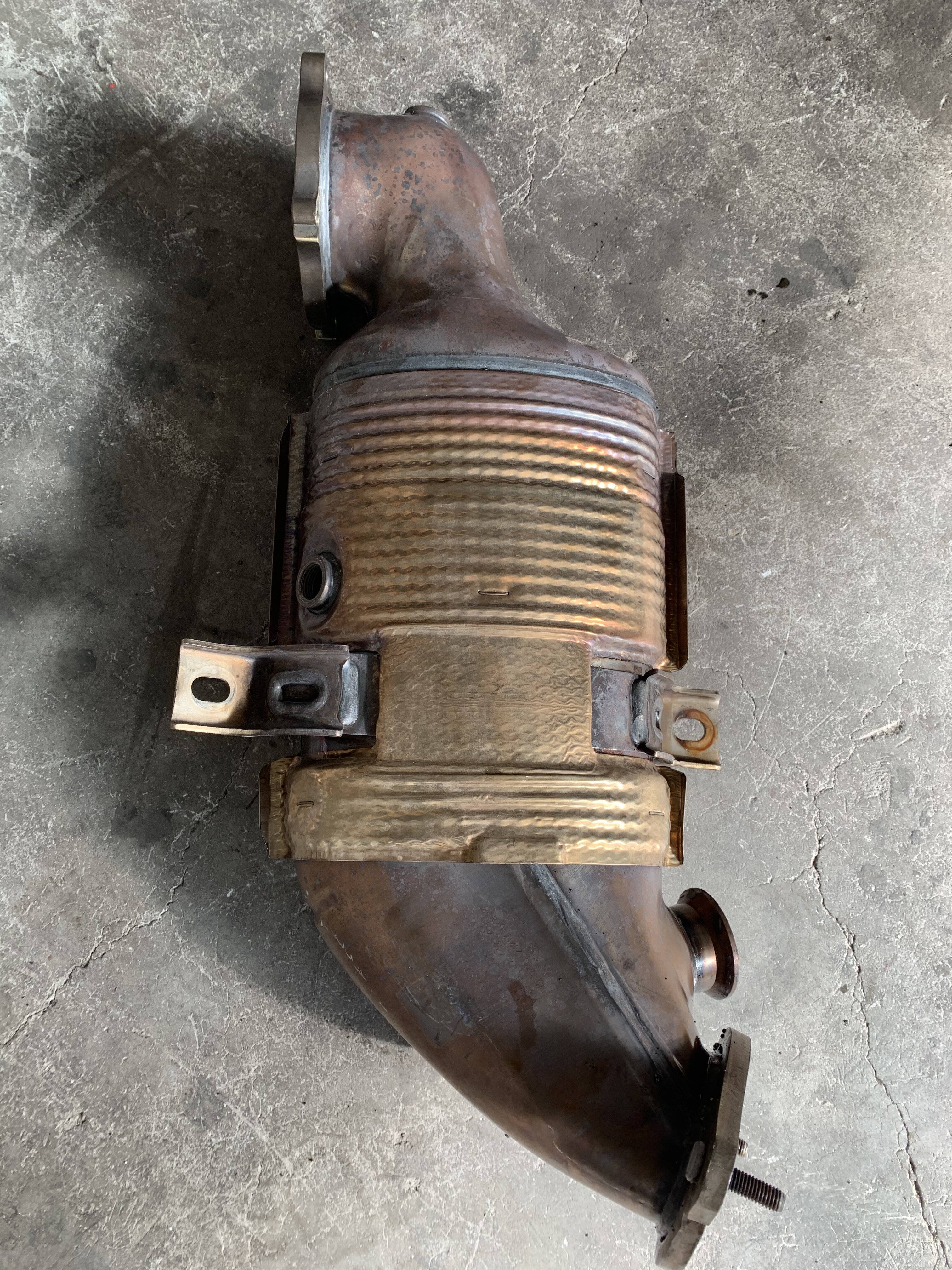

Buongiorno oggi ho montato il downpipe ragazzon!!! È stato abbastanza facile il lavoro. Sound finalmentee degno di un turbo benzina:D lunedì prox la rimettiamo sul banco per lo stage2 vediamo un po’ cosa ne uscirà:)

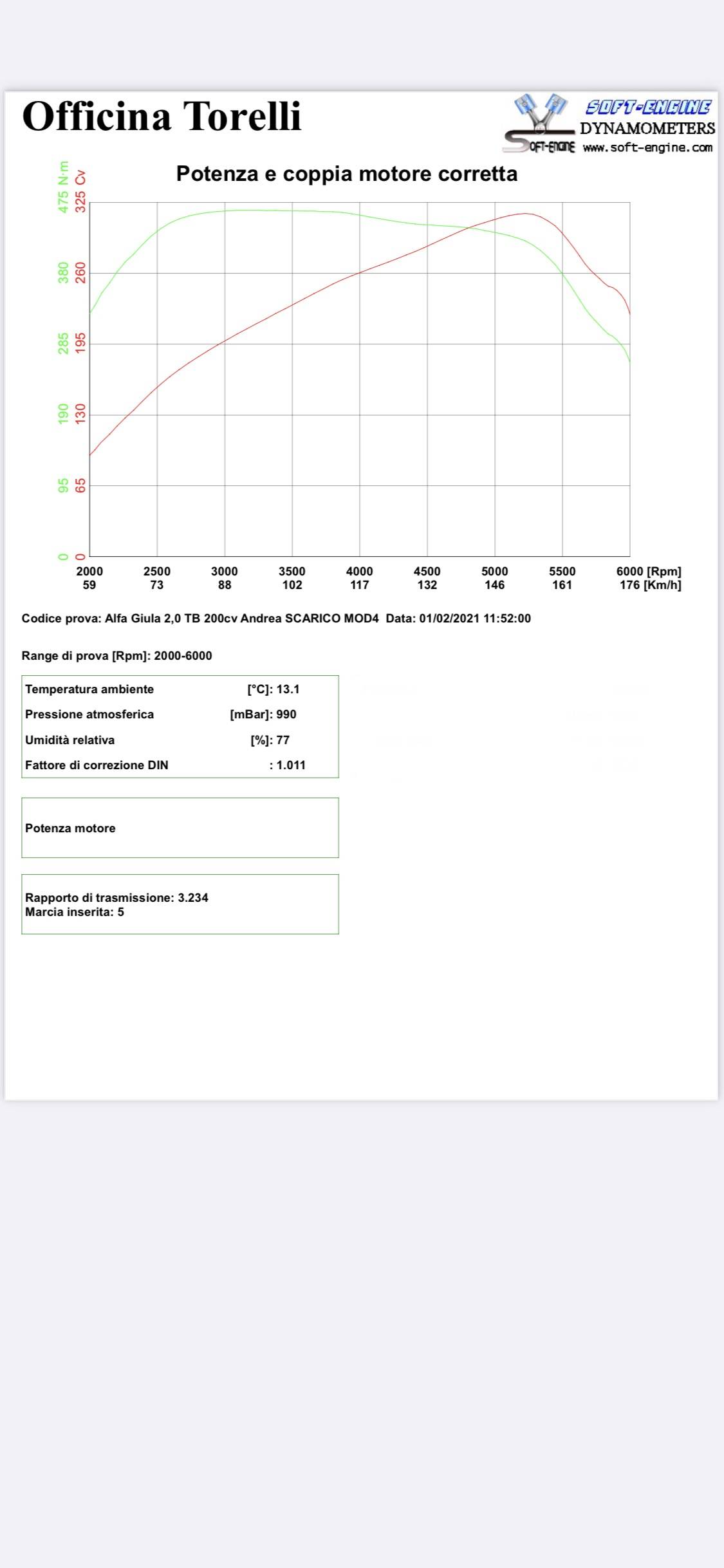

Allora finalmente ho un po’ di tempo per aggiornarvi!!! Lunedì ho fatto fare lo stage2 e disabilitazione della sonda lambda!!! È uscito un ottimo risultato 320cv e 475nnm di coppia, siamo rimasti abbastanza cauti perché voglio mantenere un ottima affidabilità. Che dire ora è un piacere guidarla in alto tira veramente parecchio:D
