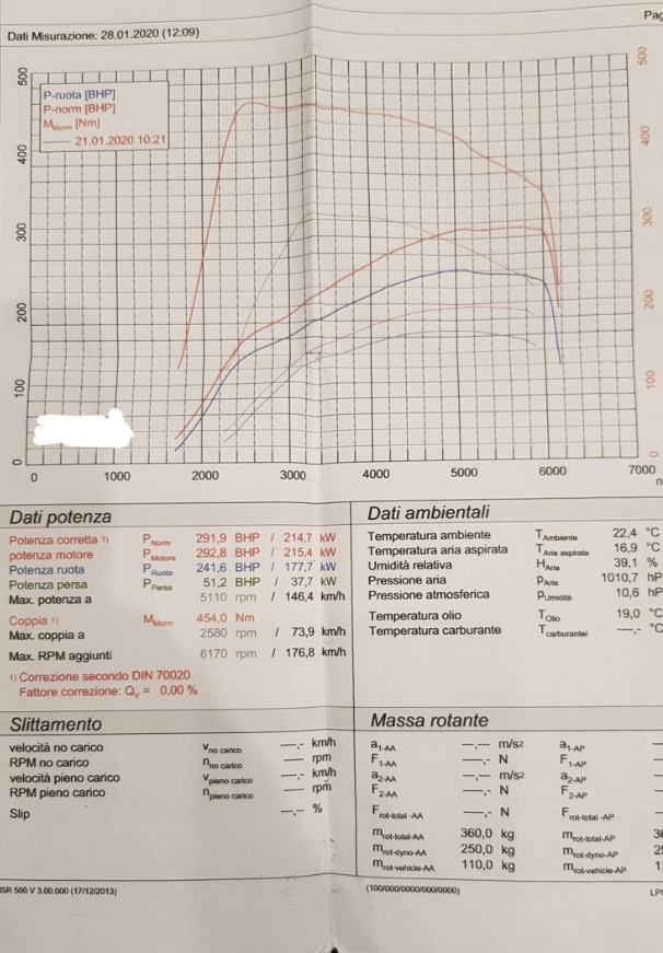

Non litigate 🤣🤣, scherzo comunque posto la mia.
Originale 198cv e 310nm di coppia mappata 293 bhp ( che corrispondono a circa 298cv) e 454 nm di coppia.
cosa importante benzina 95 ottani
    81.6 KB · Visualizzazioni: 290
Questo è un ottimo risultato e molto veritiero anche come erogazione e coppia, fatta eccezione per una piccola esitazione interno ai 3000 giri, sicuramente facendo un altro lancio non la vedrai.....
Se ne hai altre di schede vedrai che non sempre è presente quella piccola esitazione....cmq molto lineare sicuramente avrai mantenuto le caratteristiche di erogazione originali non troppo violente....
Sì molto lineare e non troppo violenta, sembra quasi elettrica, ma la velocità sale senza che me ne accorgo.
Il 100/200 fatto varie prove sta su una media di 13,8 secondi.
