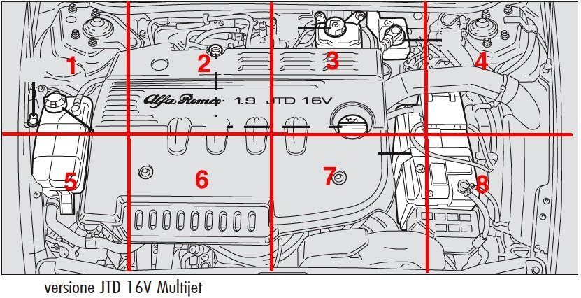

Un saluto a tutti i frequentatori di questa sezione.
Nel premettere che sono "più elettrico che meccanico" ma con una buona manualita, e volendo controllare visivamente la cinghia servizi, al fine di avere "indizi" circa la funzionalità
della cinghia di distribuzione (stò andando in paranoia per il timore della rottura di predetta cinghia e/o pompa dell'acqua, della mia 156 1.9 16V MultiJet del 2004 con 171.000km, acquistata di seconda mano, con -sulla plastica del coprimotore- la scritta 98.000 ma senza riferimenti di data).
Mi potreste indicare il "quadrante" dove è collocato il carter che, rimosso, permette di vedere/toccare la cinghia servizi?
Cortesemente indicatemi la procedura per l'identificazione e smontaggio di questo carter - rispetto alla mia motorizzazione - nel modo più dettagliato che potete.
Grazie - Saluti
Luca
Intanto grazie per la tempestività della risposta! Quindi, in pratica, nei pressi del contenitore del liquido di raffreddamento. Se ti è possibile, mi potresti indicare che aspetto ha, oppure linkarmi un immagine. Servono attrezzi particolati per smontare il carter?
Saluti
La plastica del copri motore è su ad incastro.
Poi per quel che riguarda la cinghia dell'alternatore non è coperto da nessun carter, è visibile appena sotto la vaschetta del radiatore sul lato sinistro del del motore fronte cofano ovviamente.

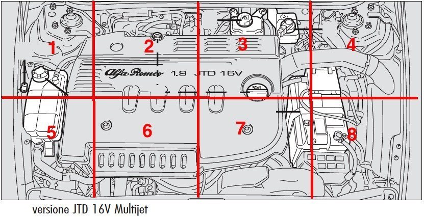

Visualizza allegato 119581
Grazie - Saluti
Luca
