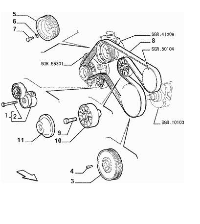

Re: tichettio zona cinghia distribuzione
cioa,bravo un rumorino a freddo...nma cosa sarebbe questo smorzatore elastico??hai delle foto??posso fare altrri 60000km??
puoi dirmi il numero per favore??
Visualizza allegato 94804
ciao... Se mi mandi il link di dove hai preso la foto ti aiuto, sennò nn ti parlo più!!!!
ah ah ah... Scherzo ovviamente.
mi servirebbe però quel link.
il codice nn lo so. Quando dovrò cambiarla magari te lo faccio sapere...
OK? Grazie x ora
Trovato il link della foto... Grazie o stesso, il ricambio é:
PULEGGIA CONDUTTRICE 55190424
fammi sapere...

Re: Tichettio zona cinghia distribuzione - Alfa 156 JTD
purtroppo trattasi della puleggia alternatore...a voi tutti se avete gli stessi problemi al 90percent. è la puleggia,per cambiarla operazione un po complicata bisogna smontare l'alternatore e per smontare la puleggia necessita di pistola adatta e chiavino particolare.con la mia non si riusciva a smontare la puleggia.qualcuno conosce la chiave a bussola per lo smontaggio??sa tanto di un grosso torx
Appena cambiata la puleggia dell'alternatore, ora la macchina è tornata silenziosa.
