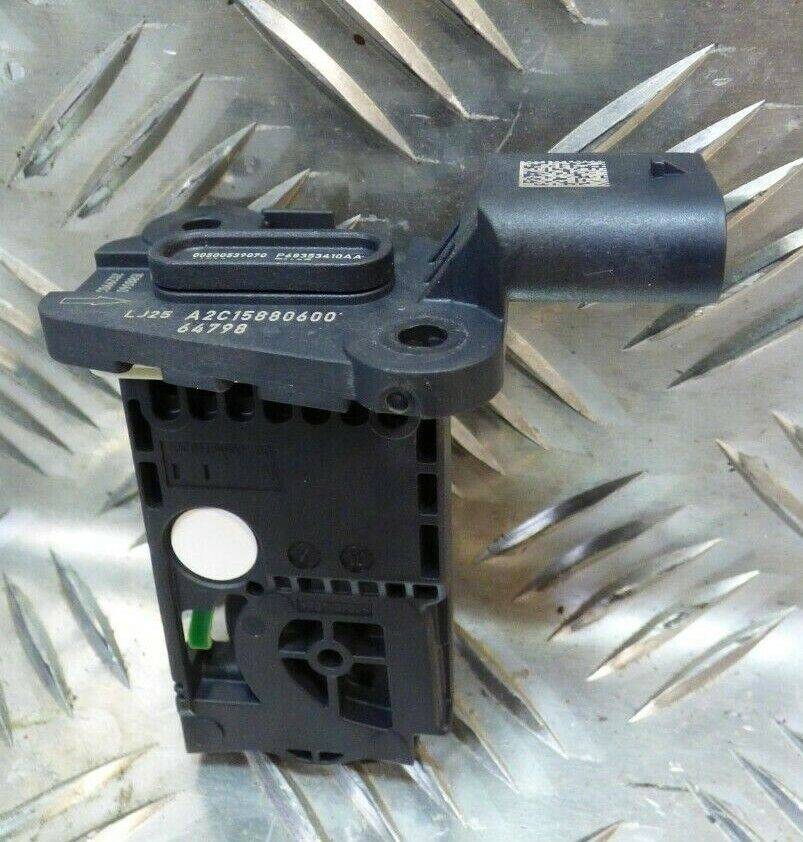

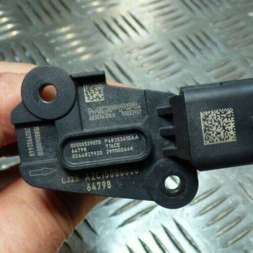

controlla se si tratta del ricambio 50053907 di cui ti allego una immagine, comunque considera che molto difficilmente si guasta, più probabile che, come già ti hanno detto, sia il sensore map (sensore pressione turbo sul collettore di aspirazione), che si riempie di particolato dalla egr e che fornisce informazioni discrepanti.
Lo trovi attaccato con due viti ed uno spinotto alla scatola del filtro dell'aria. Lo spinotto è dotato di una linguetta di sicurezza gialla che deve essere sbloccata (facendola scorrere verso i fili) prima di schiacciare l'ancoraggio di sicurezza dello spinotto.
Il prezzo del pezzo nuovo si aggira effettivamente sui 200 euro
