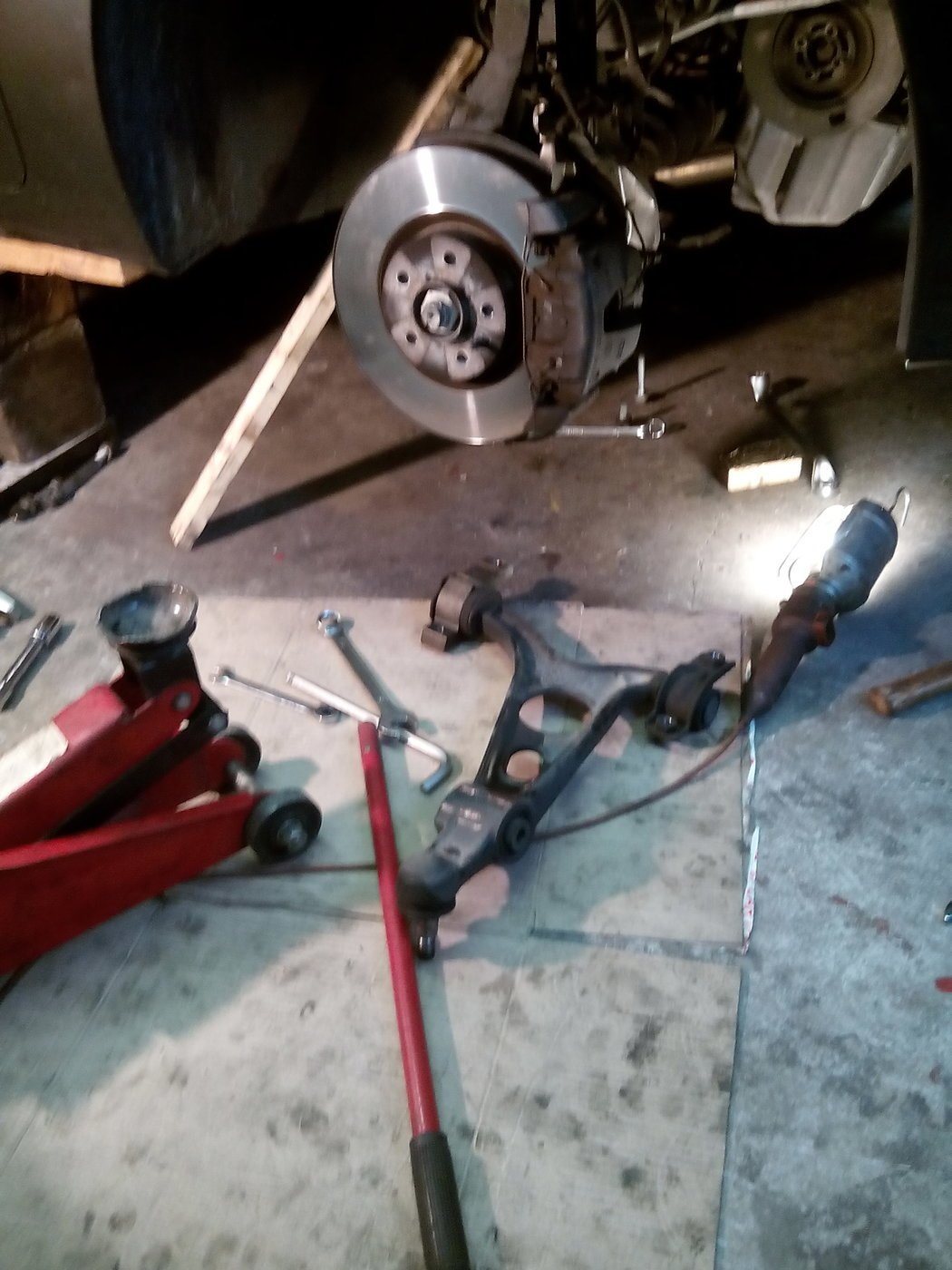

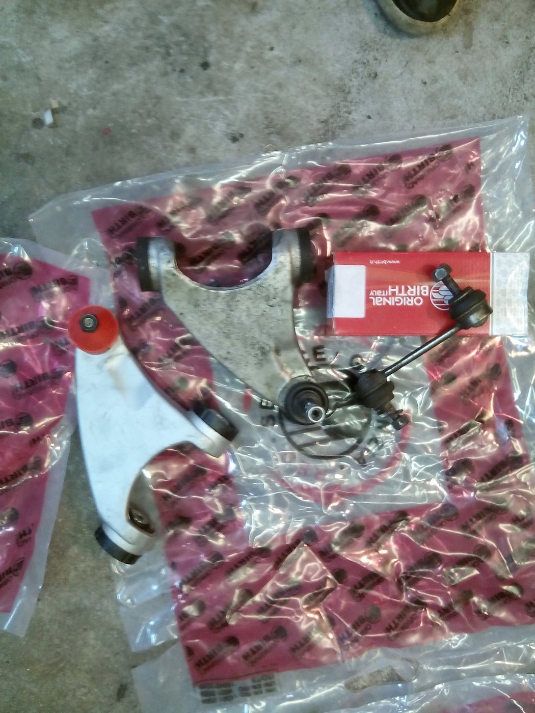

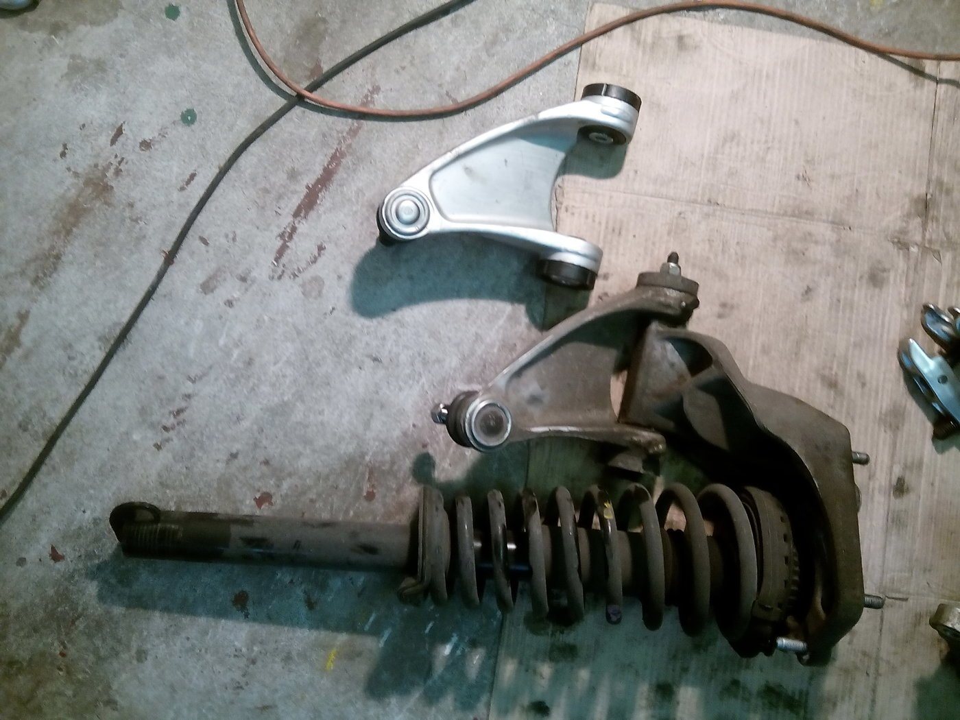

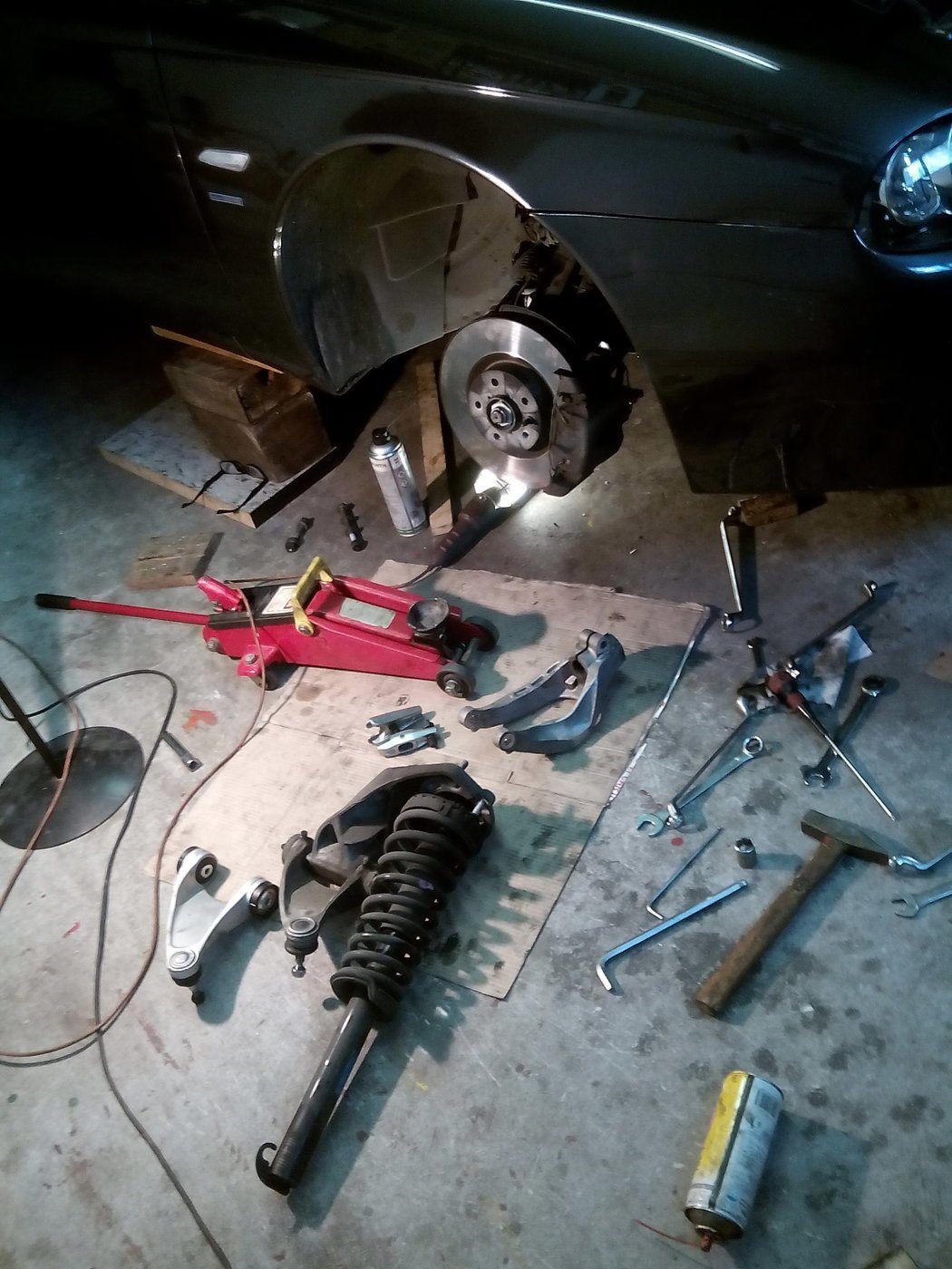

Io ho fatto lo stesso lavoro. ho messo tutto nuovo. Bracci della BIRTH. ho fatto il lavoro da solo e confermo che non è facile estrarre le testine snodate. Ho comprato appositamente l'estrattore (9€ su ebay)
Ho molta manualità in questi lavori, e sono soddisfattissimo del lavoro

Ottimo addirittura hai smontato l'ammortizzatore [emoji6] io continuo ad avvertire dei rumori,aime dovro provvedere con bracci inferiori testine sterzo biellette stabilizzatrice e barra stabilizzatrice. Un po alla volta sistemero tutto ma per la barra credo di portarla al meccanico mi sembra un po una rogna
#30
Con il gruppo molla ammortizzatore smontato si lavora molto meglio
