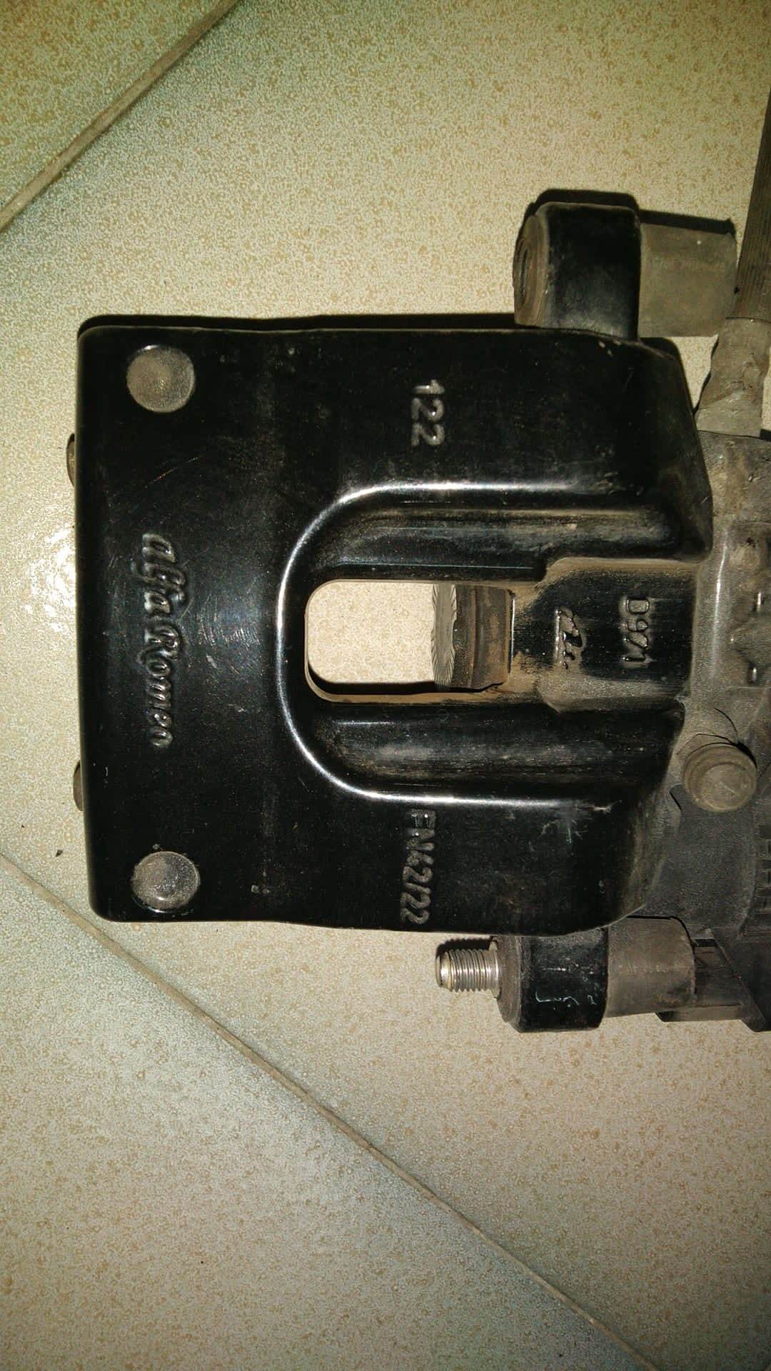

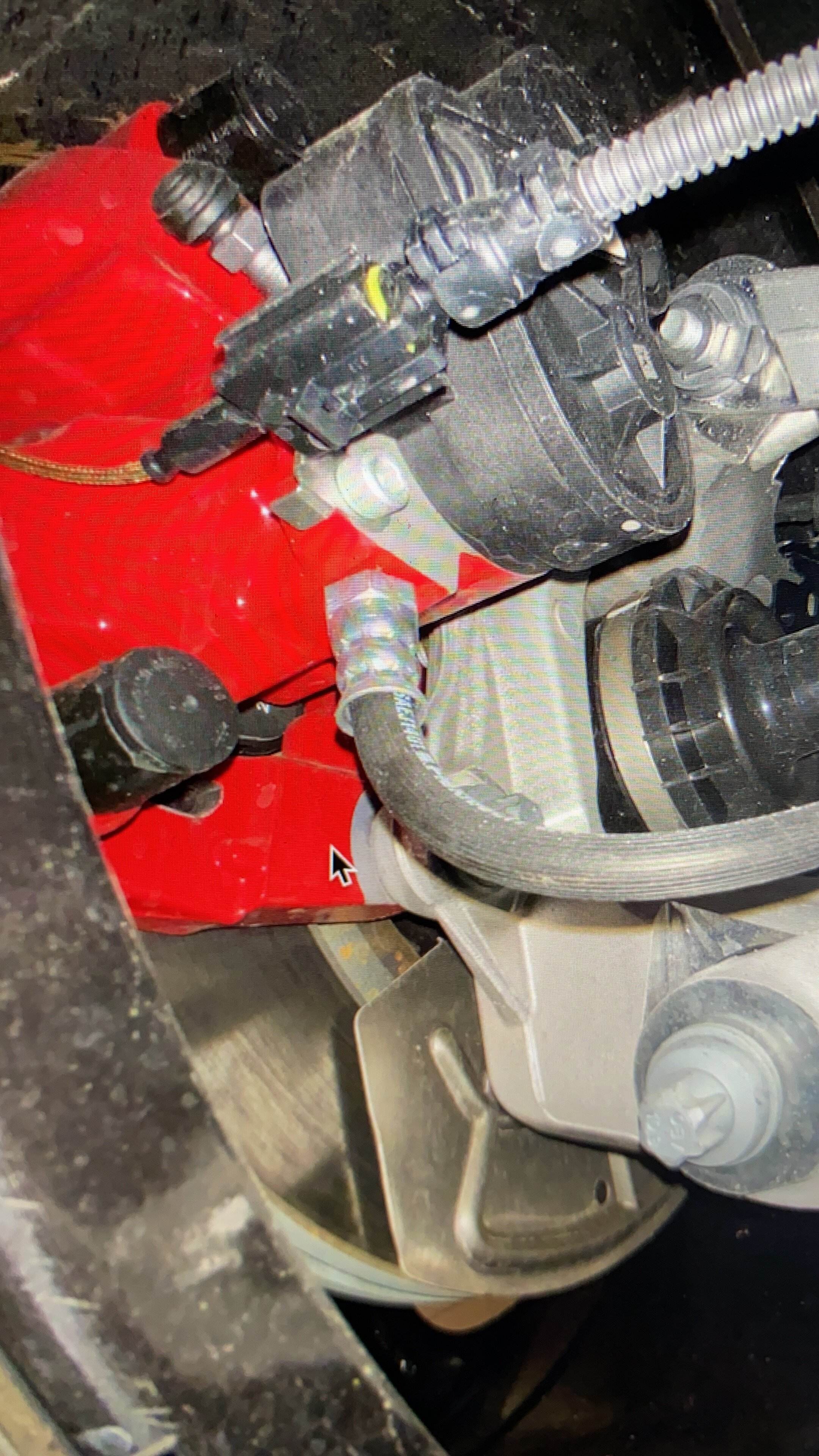

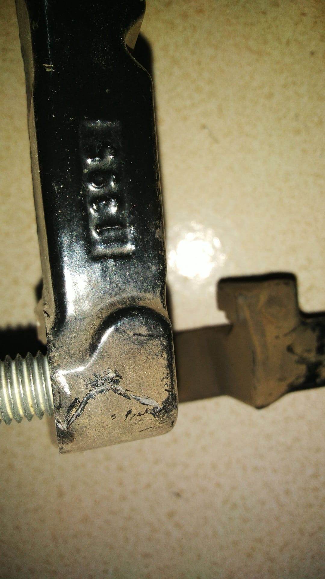

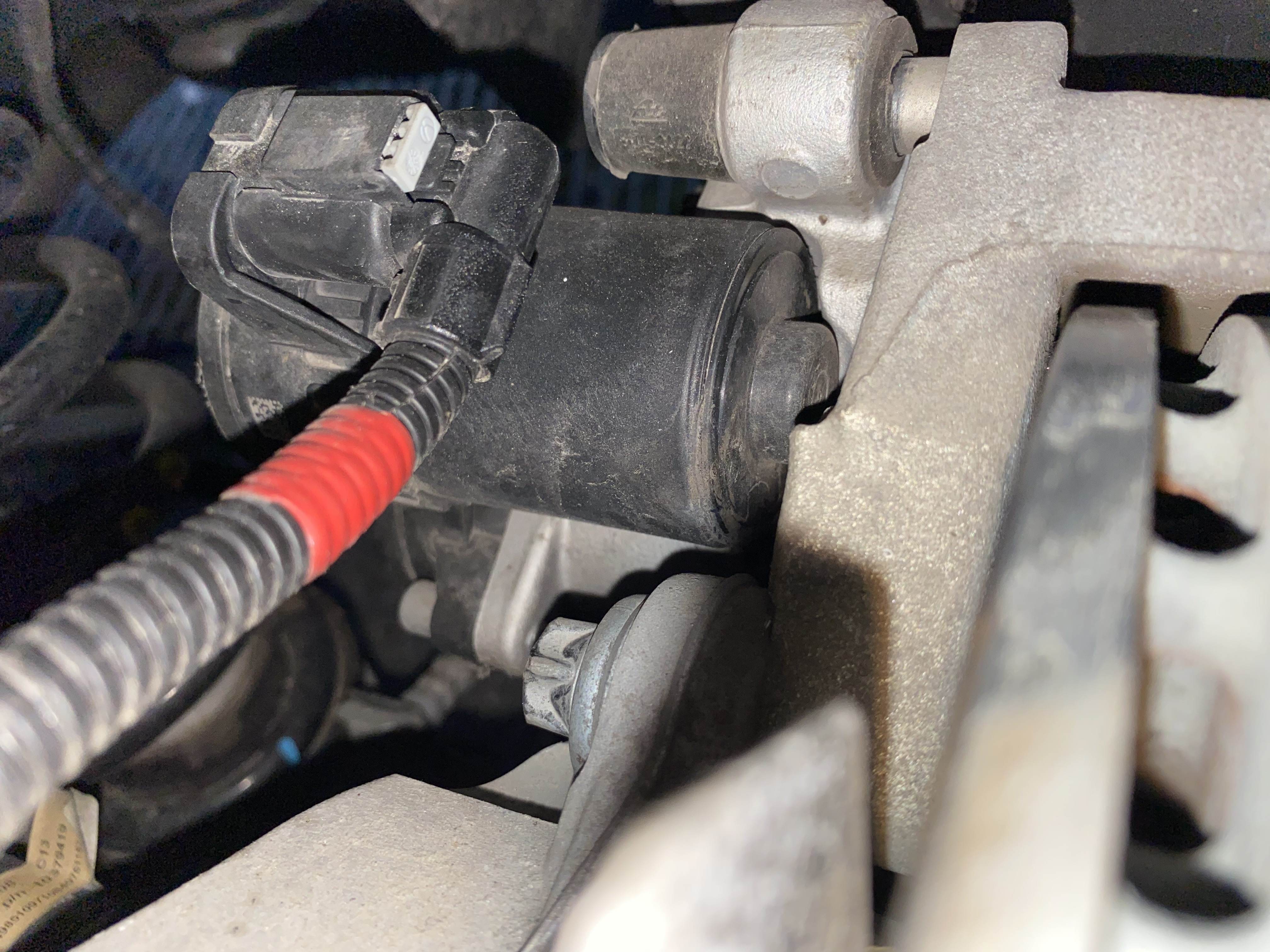

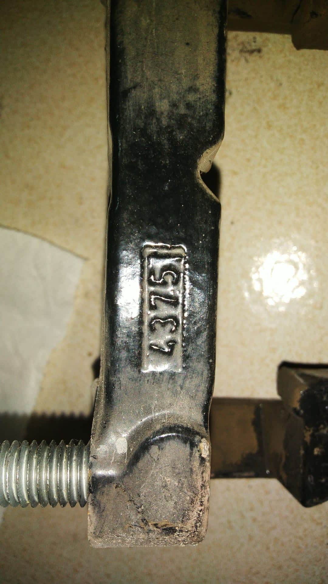

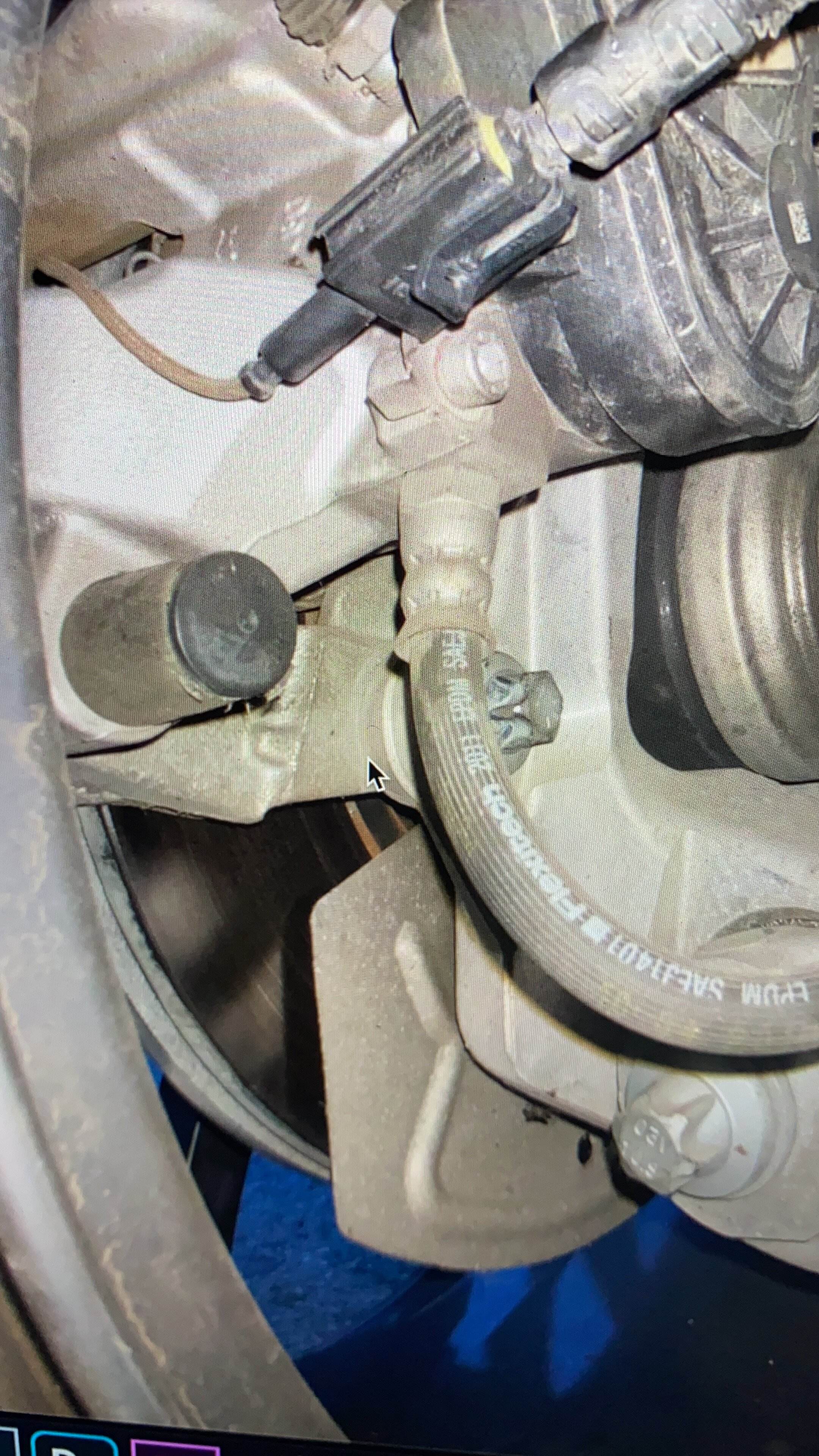

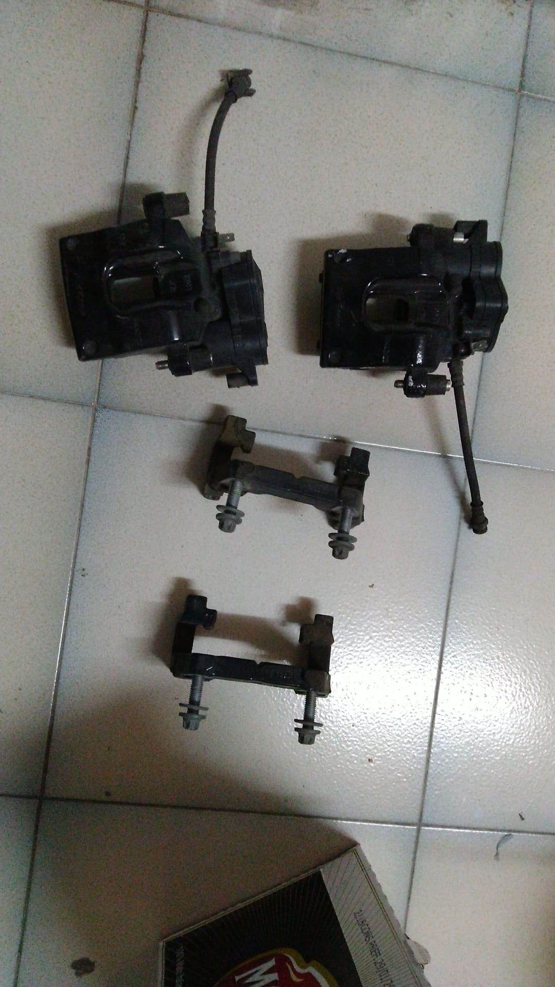

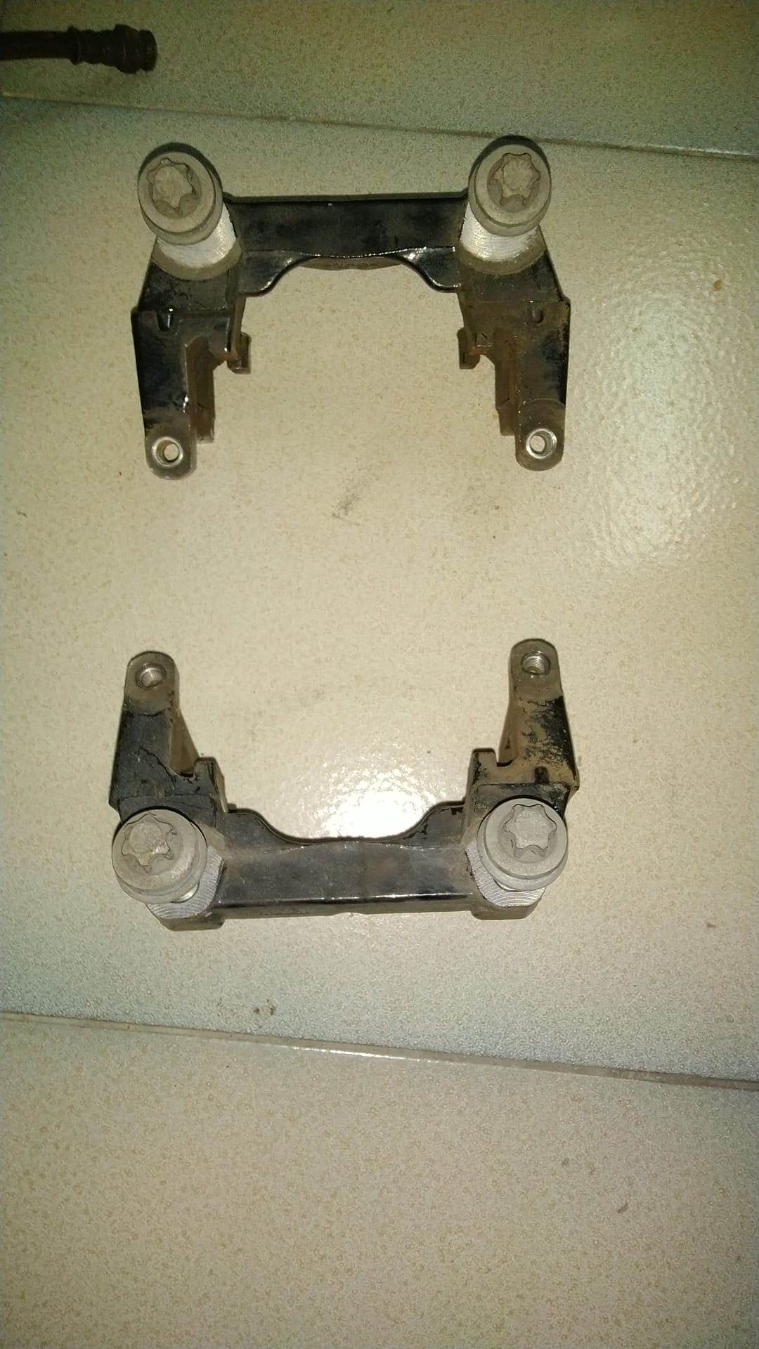

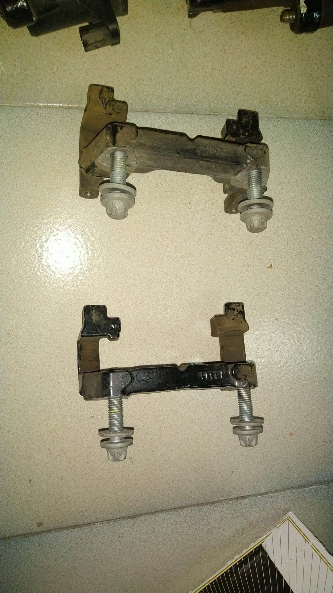

Buona sera a tutti , scrivo per fare chiarezza , spero , in merito alla questione dell’uppgrade dell’impianto frenante da 305 a 330 , dopo svariate ricerche, foto e aver chiesto informazioni al concessionario e ricambista ufficiale e dopo essermi infilato sotto varie macchine per fotografare e delineare le differenze vi aggiorno in merito a quello che ho capito:

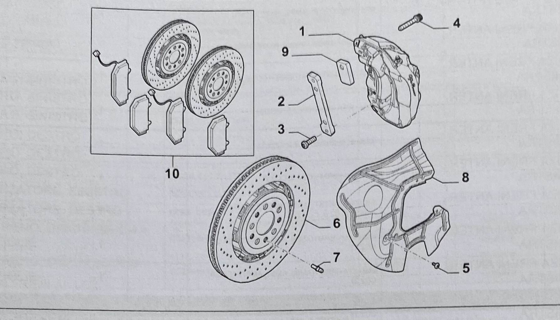

Per la parte anteriore basta sostituire pinze complete ( quelle della veloce per dischi da 330 ) dischi ( ovviamente 330) e pastiglie (che seguono la pinza che è diversa ) in alternativa si può lasciare le pinze da 305 e montare dei distanziali per poi montare i dischi più grandi .

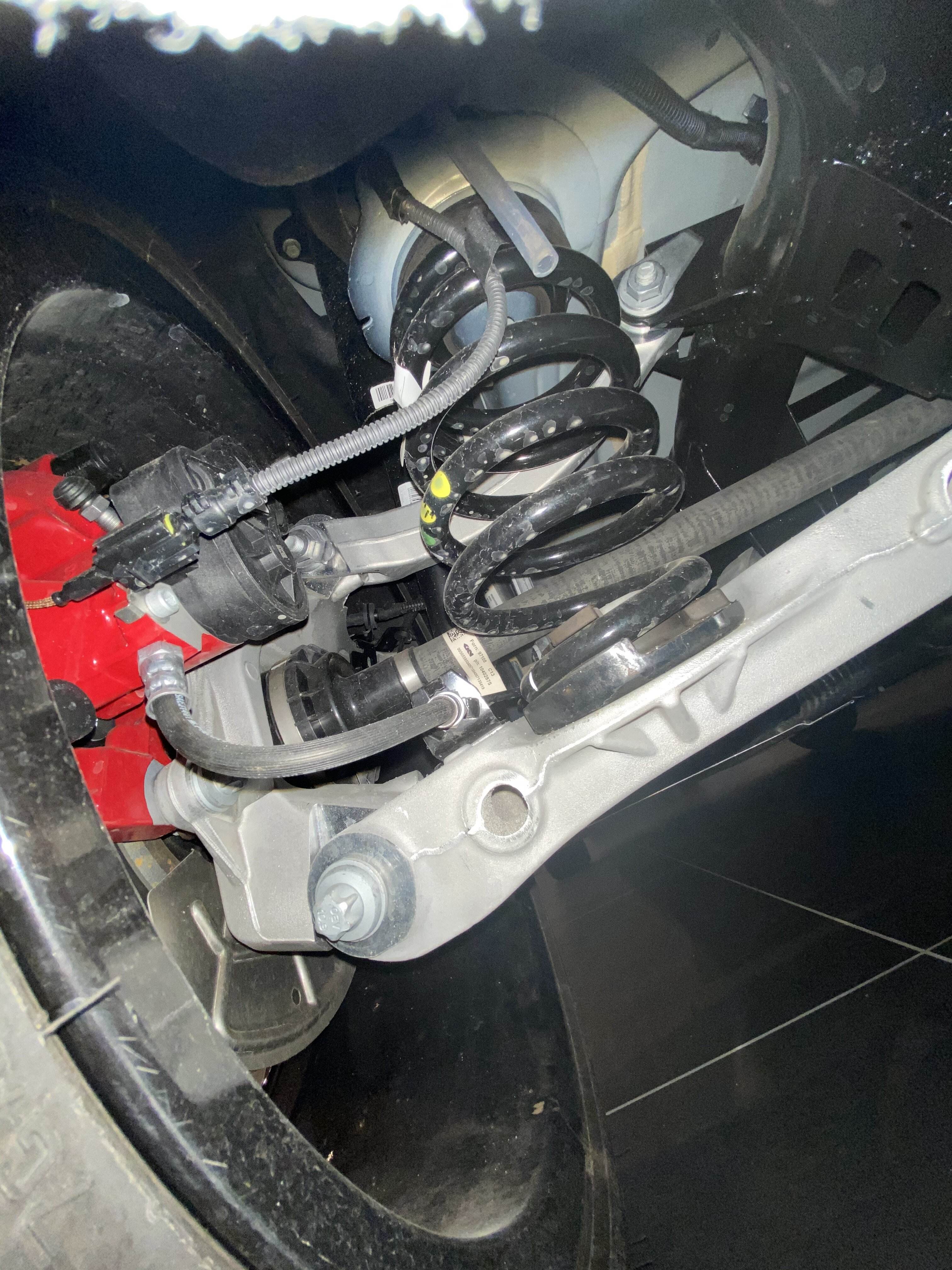

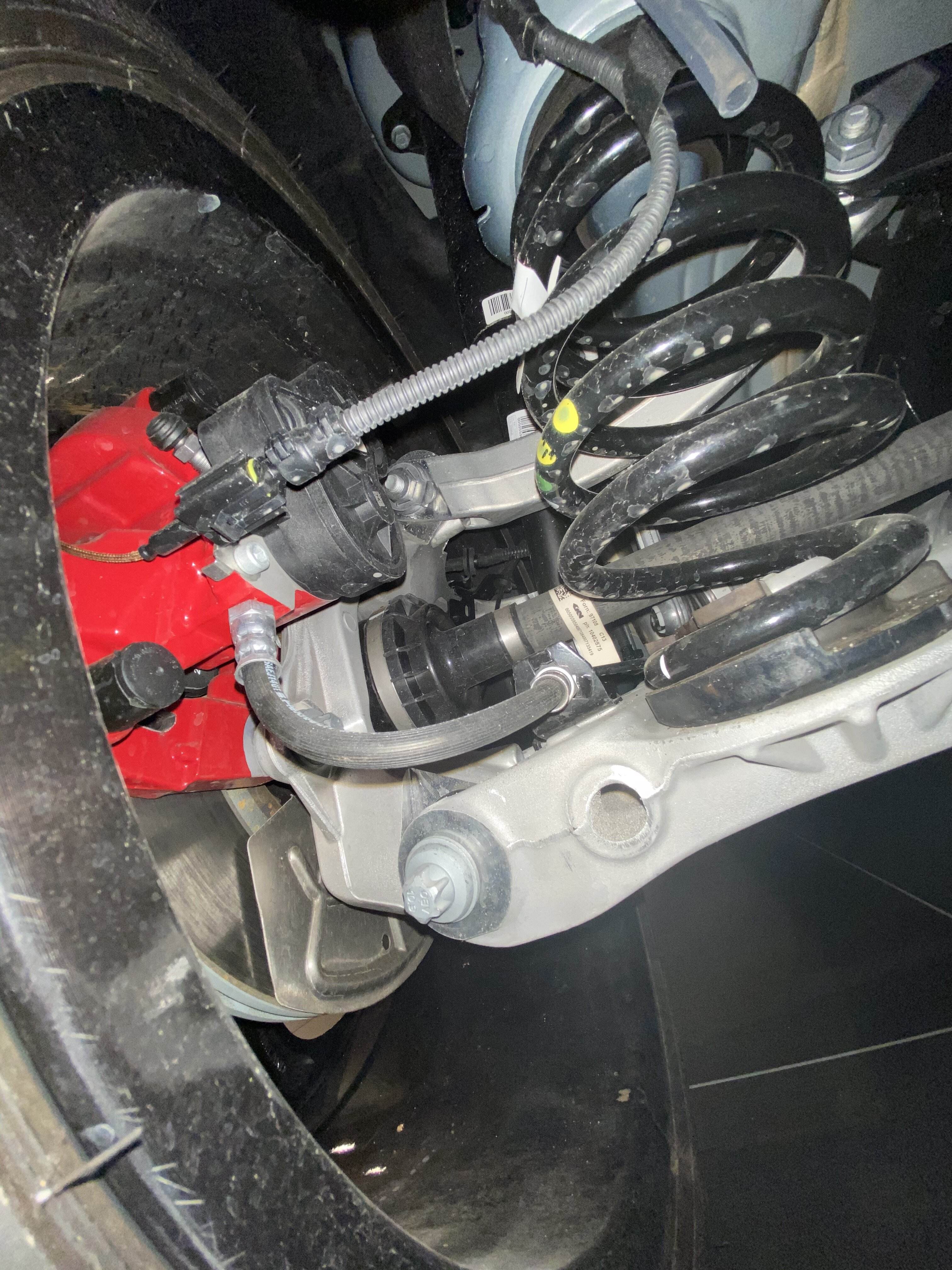

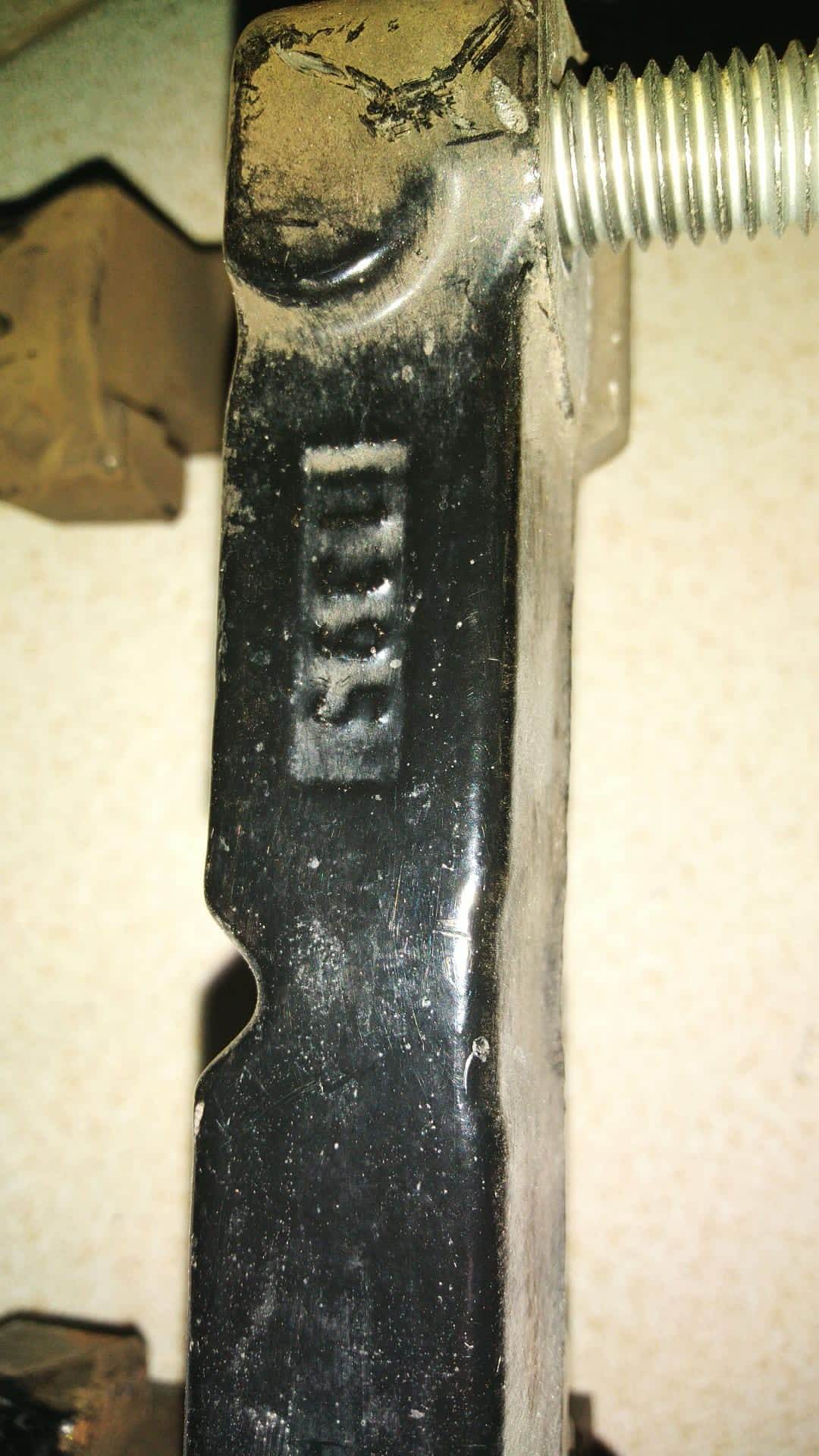

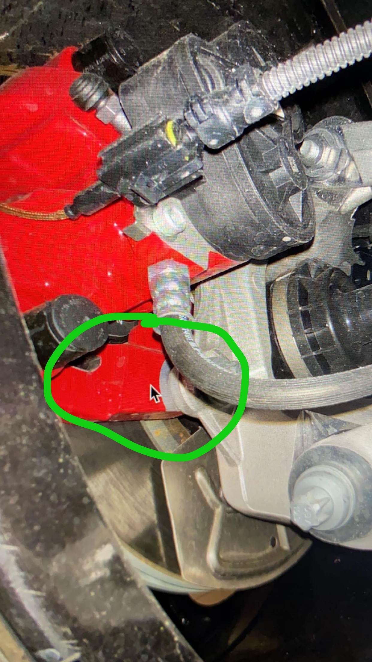

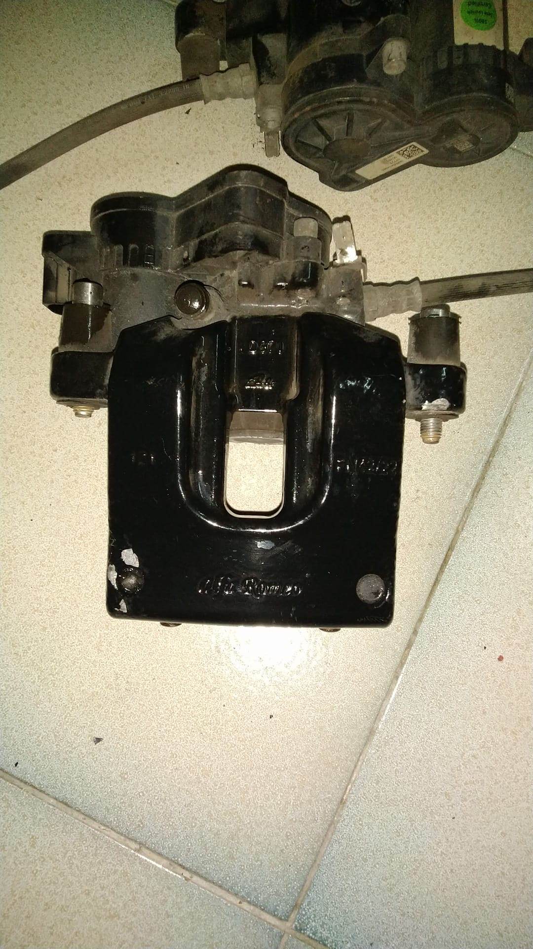

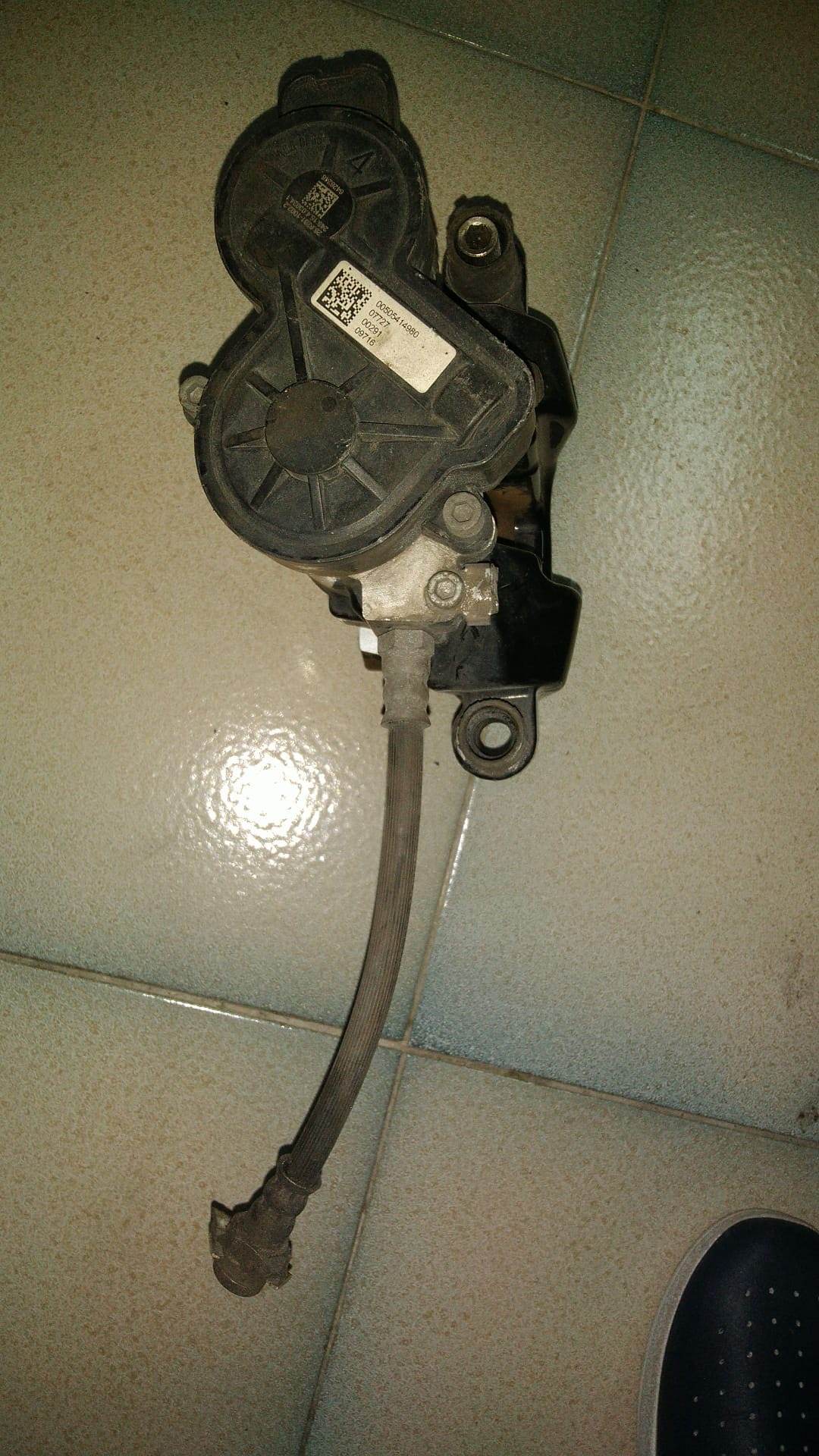

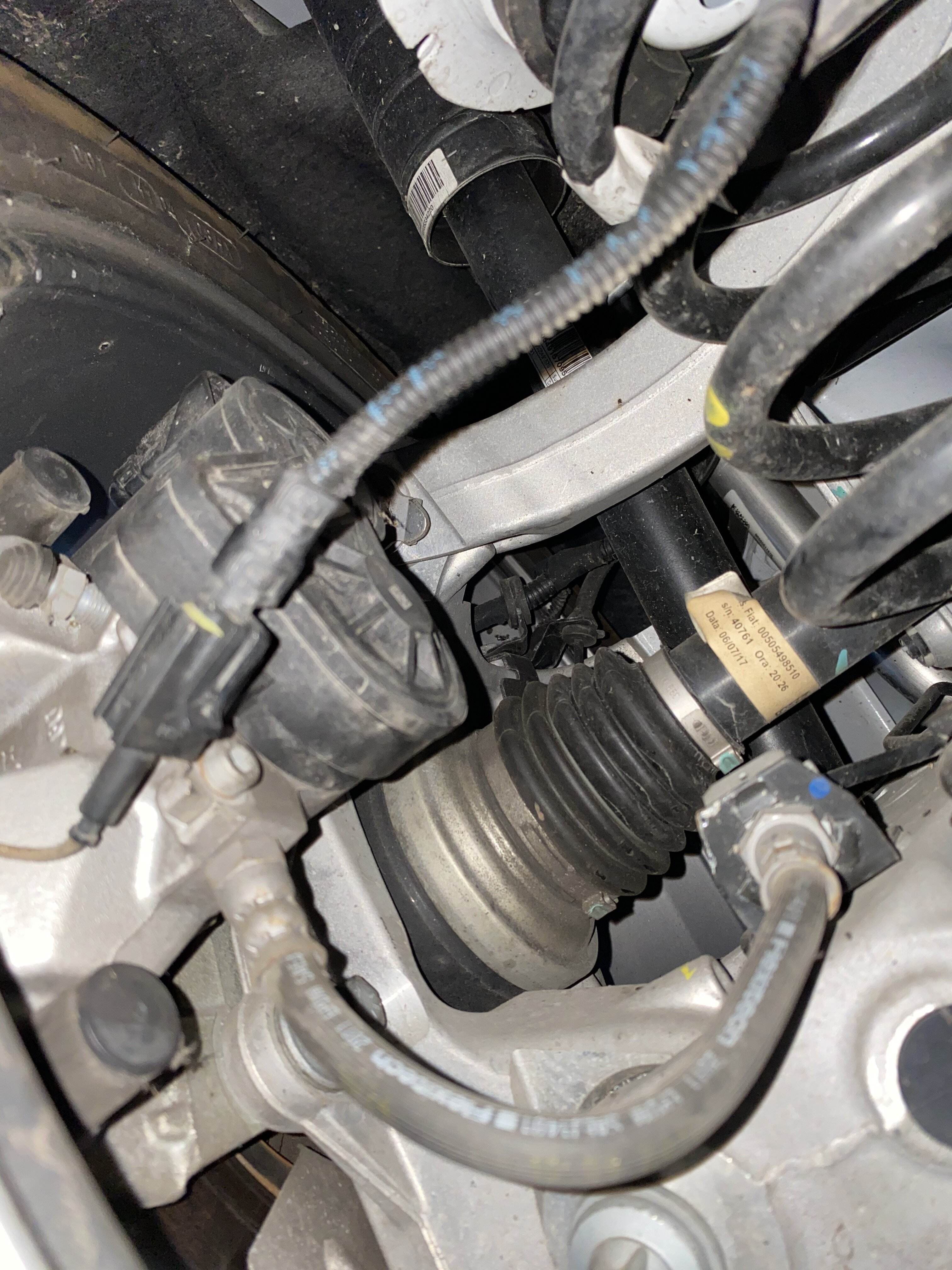

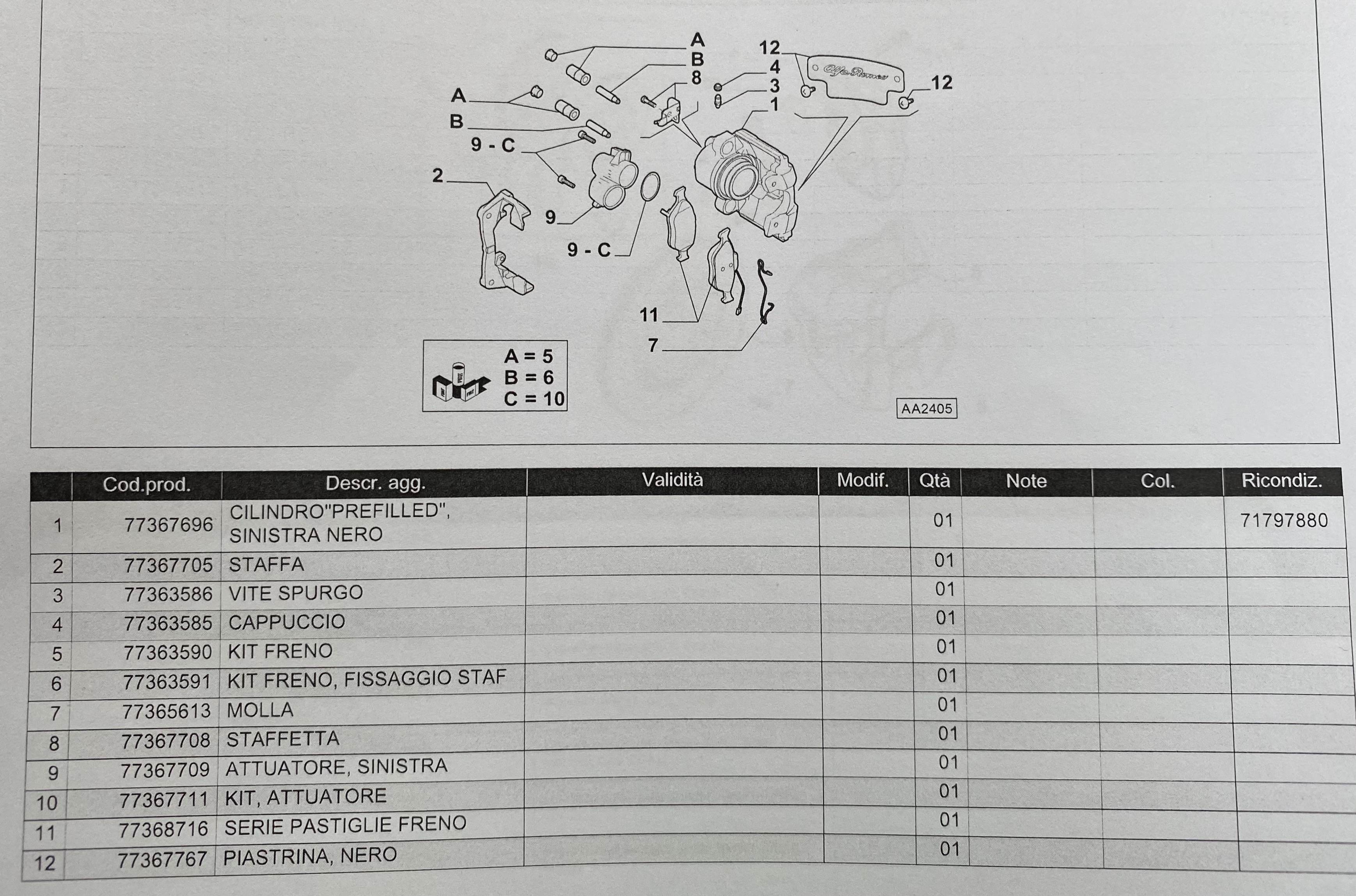

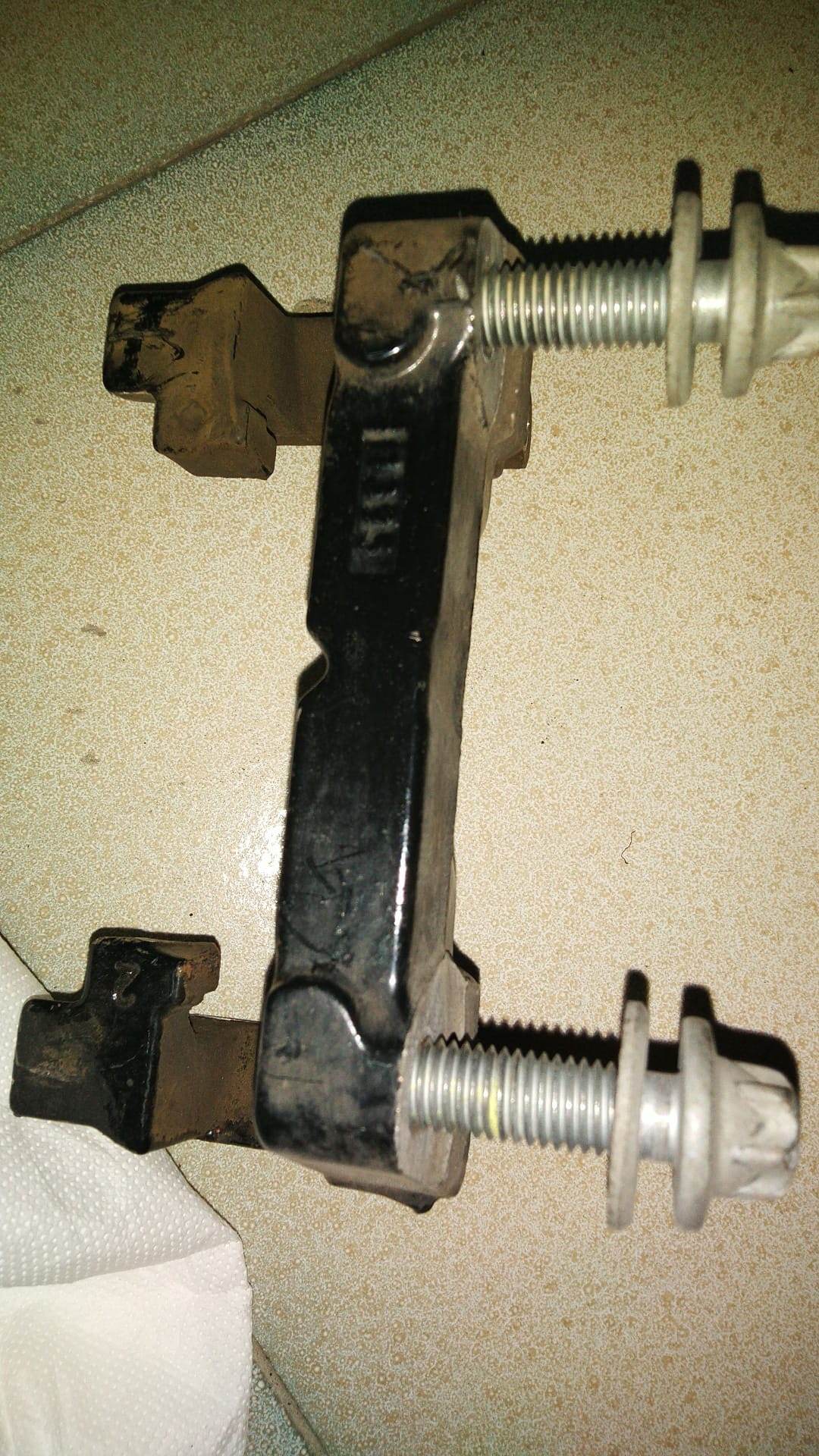

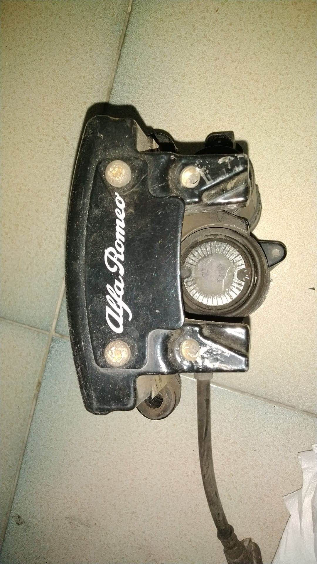

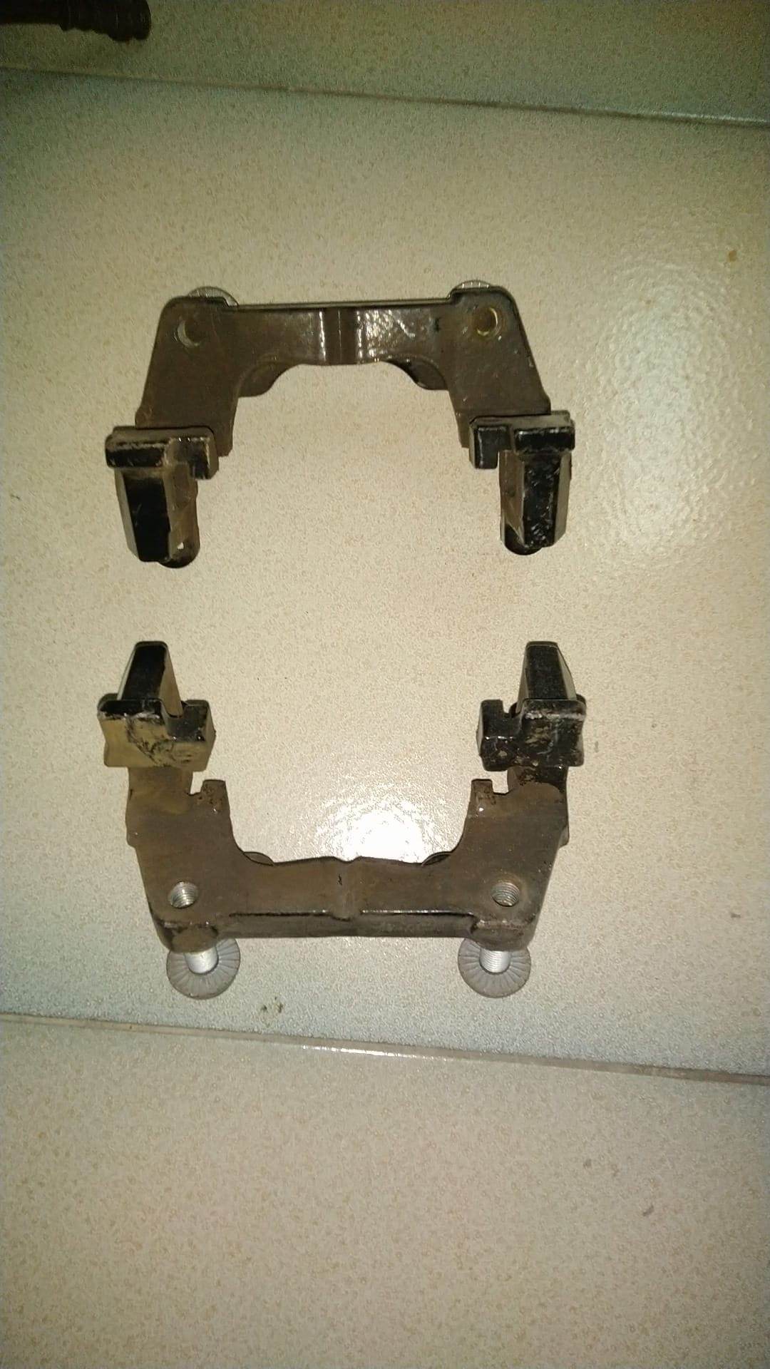

Per la parte posteriore le pinze sono identiche per ogni versione e montano stesse pastiglie come da foto codici , salvo una placchetta prettamente estetica con la scritta Alfa Romeo , variano solo le staffe che reggono le pinze essendo nella veloce più lunghe distanziano la pinza verso l’esterno permettendo l’installazione di dischi da 320 mm .
Confermo inoltre dopo aver chiesto in concessionaria che le staffe non vengono vendute separatamente dalle pinze quindi bisogna ordinare il kit completo due pinze due staffe , appena avrò un preventivo lo allego .
Ora sto reperendo tutto il materiale appena eseguirò il lavoro documenterò con foto e misure e allegherò il tutto.
Spero di essere di aiuto .

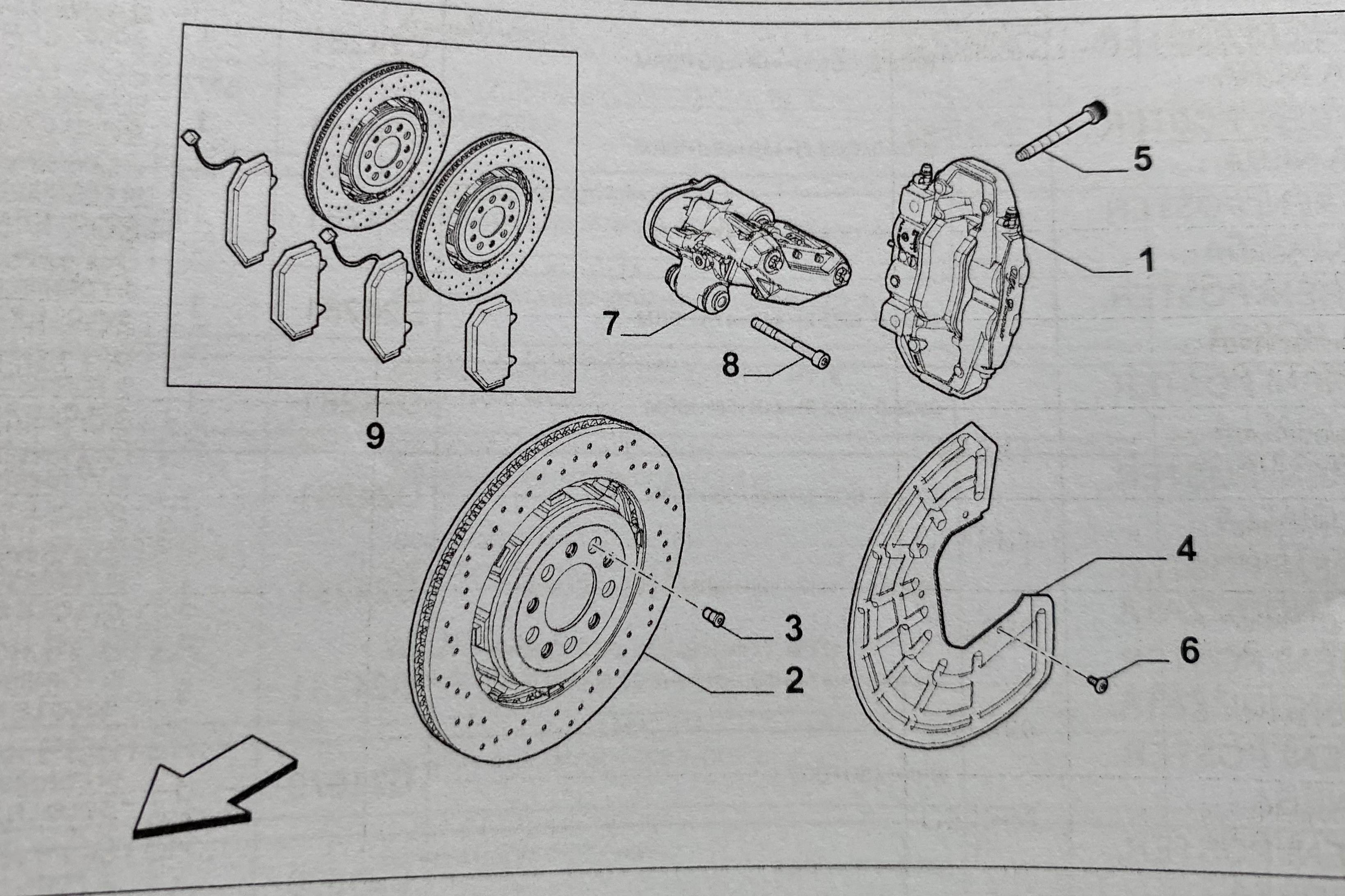

Oggi esplosi dell’impianto della Giulia veloce , come avevo precedentemente scritto , al posteriore variano solo le staffe di supporto , la placchetta estetica e ovviamente i dischi . Ogni pinza completa costa 461€ , la staffa 94€ .
I dischi siamo a 128 € per la coppia .
Il posteriore completo si parla di 1300 € euro +- .... pinze complete di tutto + dischi .

Anteriore pinze dischi pastiglie e viterie varie....post pinze complete o supporti per poter ospitare il disco piu grande
Anteriore o cambi le pinze e quindi monti direttamente le pinze dell’impianto maggiorato e quindi fai pinze maggiorate + dischi 330 ,
o se no monti dei distanziali artigianali e vigerai più lunga e tieni pinze dell’impianto 305 .
Per il posteriore ribadisco , le pinze sono le stesse identiche , cambiano solo ed esclusivamente le staffe che le tengono , che ovviamente sono responsabili di regolare la distanza è quindi di permettere l’installazione di dischi maggiorati .
Pensavo di prendere anche le pinze anteriori per non sprecare spazio inutilizzato sul disco.
Le staffe posteriori si possono ordinare da sole?
