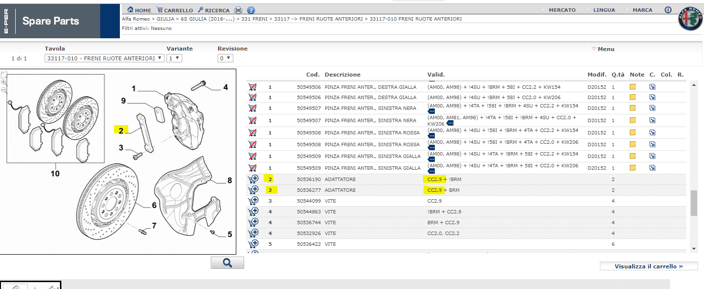

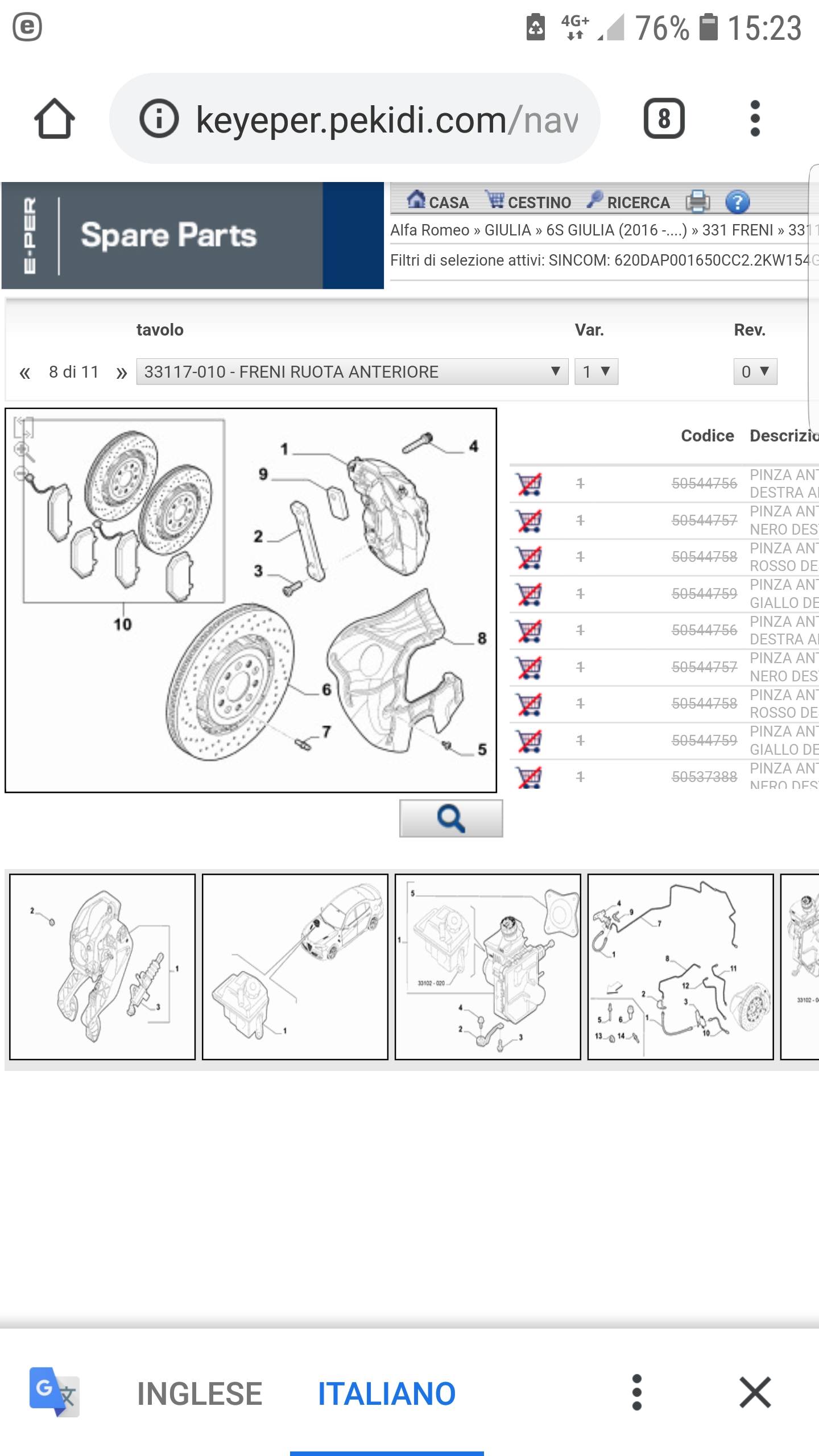

Guarda qui il numero 2
Quell'adattatore è specifico per le Quadrifoglio. Che poi, forse, possa andare bene per montare i 330 al posto dei 305 sarebbe da controllare!;)
L'interasse tra le viti dovrebbe essere lo stesso, visto che il portamozzo è unico.
se così fosse però il pezzo n. 2 è dedicato alla QV che ha dischi di diametro differente ; non è detto che possa tornare utile per le "normali". Nel senso che dipende quanto è spesso, ovvero di quanto può distanziare la pinza.
Infatti ho scritto che "sarebbe da controllare"! ;)

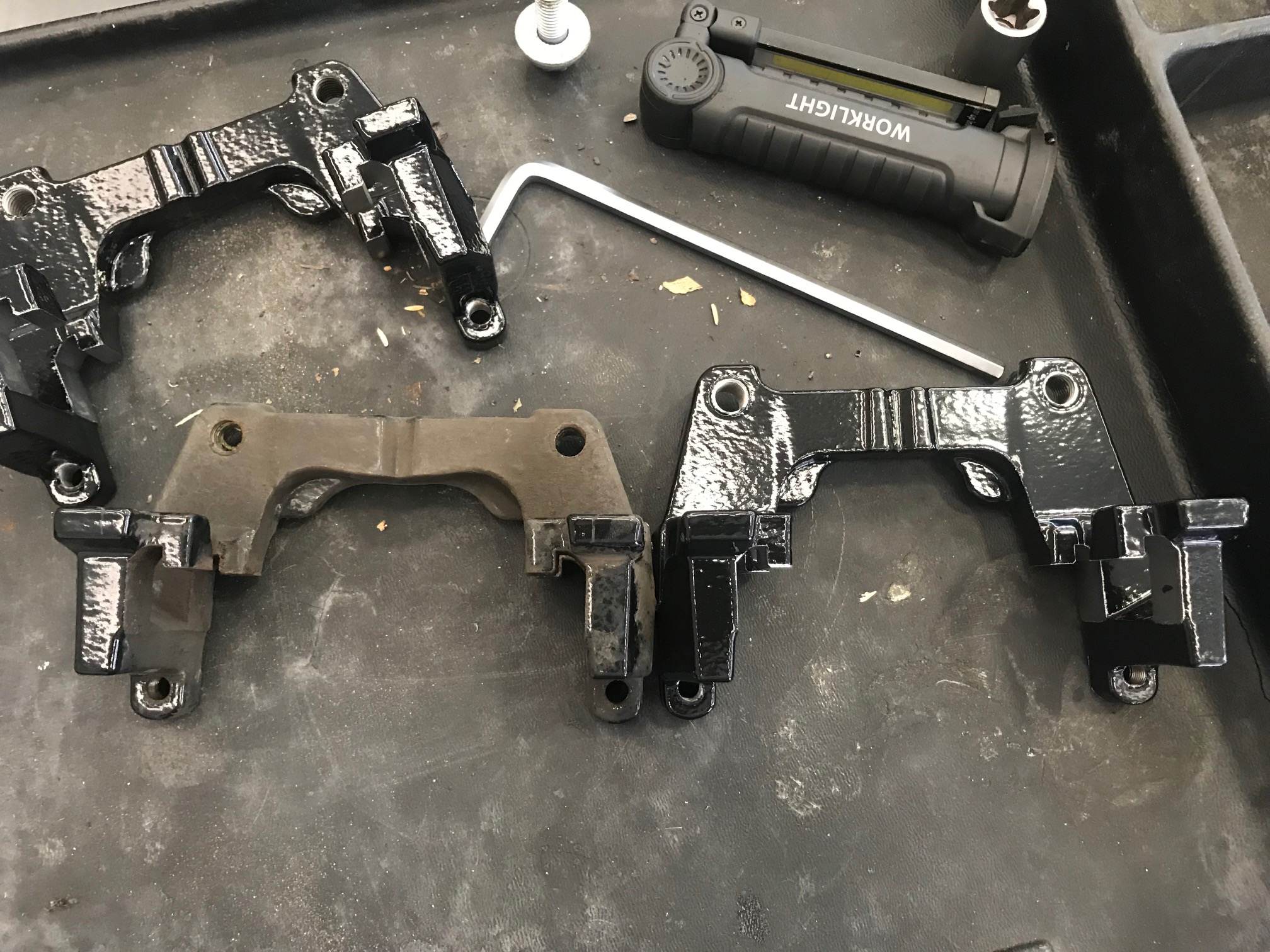

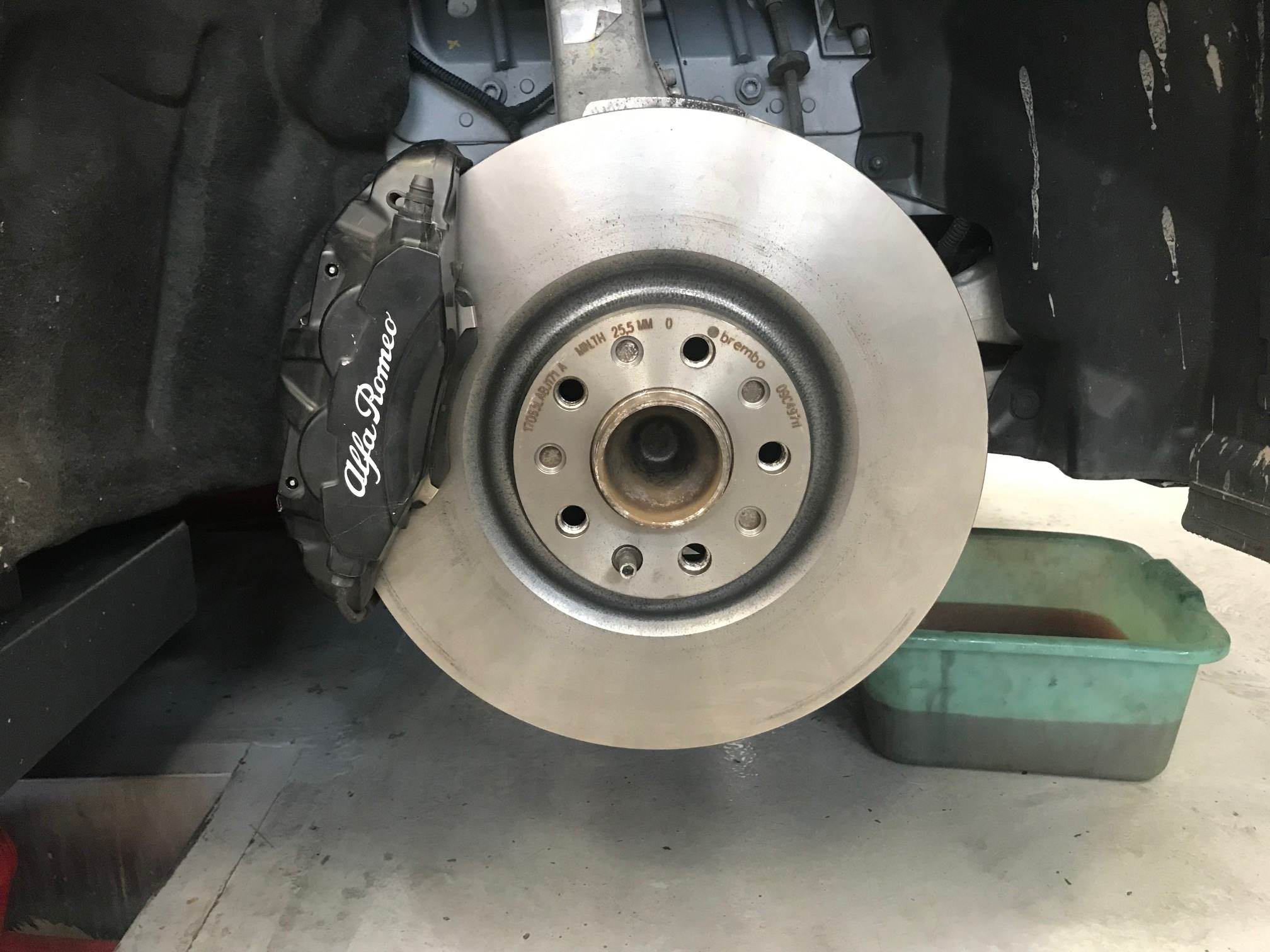

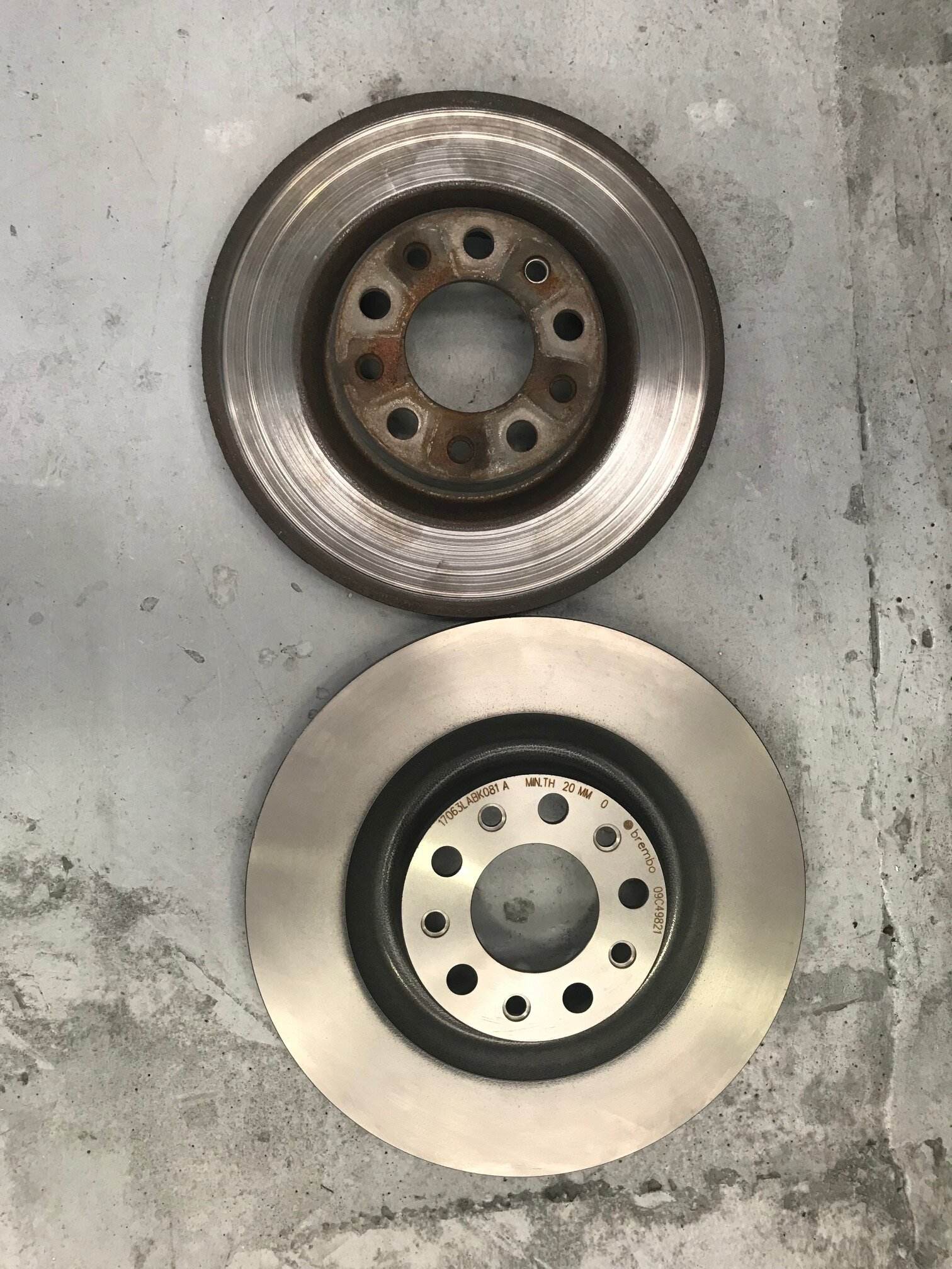

ciao a tutti, vi illustro le modifiche che ho fatto io.
per quanto riguarda i dischi:
ANT: 305x28 ad un 330x28 (originale brembo codice 09.C497.11)
POST: 292x22 ad un 320x22 (originale brembo codice 09.C498.21)
per quanto riguarda le pinze freno non c'è necessità di cambiare le pinze ma solo le staffe di supporto.
in pratica si possono andare a comprare tutte le staffe originali da qualsiasi ricambista.
nel mio caso ho comprato solo quelle posteriori e davanti ho fatto dei semplici distanziali dato che la pinza ha attacchi radiali.
ho montato semplicemente i pezzi dell'allestimento "veloce". senza far modifiche particolari.
    358.9 KB · Visualizzazioni: 633
    215.6 KB · Visualizzazioni: 655
    349.5 KB · Visualizzazioni: 557
